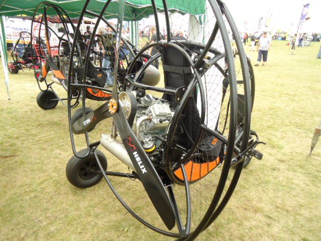

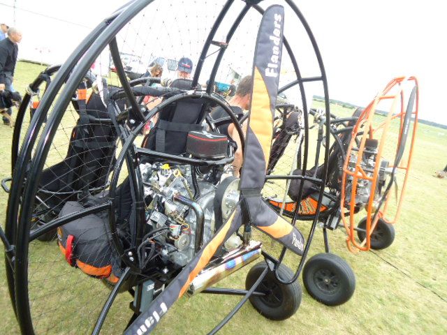

БелЬгийская фирма "Фландерс парамотор" ставит на свои телеги БригСтраттоны,которые сама и форсирует и снабжает своими же поликлин. редукторами. 630 см3,23л.с. до 35 л.с. с весом 40 кг. со всем необходимым обвесом.  1000 см3, 35 л.с. до 50 л.с. и 68 кг. веса с редуктором и со всем оборудованием.  Обороты максимальные 4500 и 4200 соответственно.Единственное внесенное изменение- новый распредвал для лучщего наполнения цилиндров и повышения степени сжатия. Цена ВМУ 3000Е и 3800Е.  Все это со слов представителя фирмы. Думаю,второй двигатель будет интересен без редуктора,без система принуд. охлаждения,облегченным маховиком и с винтом на валу.В этом виде вес уменьшится кг. на 15.

Парамоторы это не авиация.Я не стал бы использовать их опыт в применению к самолету.
Двигатель-то не парамоторный.это индустриальный brigs с ресурсом в тысячах часов на 3500 об\мин.
К сожалению не вариант, его рассматривал один из первых. Для самолета не пойдет. Этот движок ставят на самолеты. Но не всем дано. Лошадей мало. Литровый 35 сильный изначально очень тяжелый. Форсаж - ресурс.
Без редуктора - НЕТ. И хоть он и не опозит, а V образник, трусит его не слабо.
