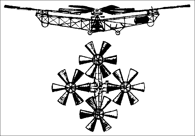

В 1922 году в городе Дейтоне (США), полетел мультикоптер Flying Octopus конструкции бывшего профессора Петроградского технологического института Георгия Александровича Ботезата (рум. Gheorghe Botezatu; англ. George de Bothezat). За 1922 и 1923 годах было совершено более 100 полетов. Это был первый вертолёт американских ВВС и первый вертолёт, успешно совершивший управляемый полёт. В одном из полетов вертолет поднял на 4 метра полезный груз весом 450кг.
Технические данные вертолета Flying Octopus
Силовая установка: ротативный двигатель Rhone мощностью 170 л. с, диаметр несущих винтов изменяемого шага 8,08 м, длина и ширина аппарата 19,8 м, высота 3,05 м, взлетный вес 1700 кг; возможность перевозки трех пассажиров.
