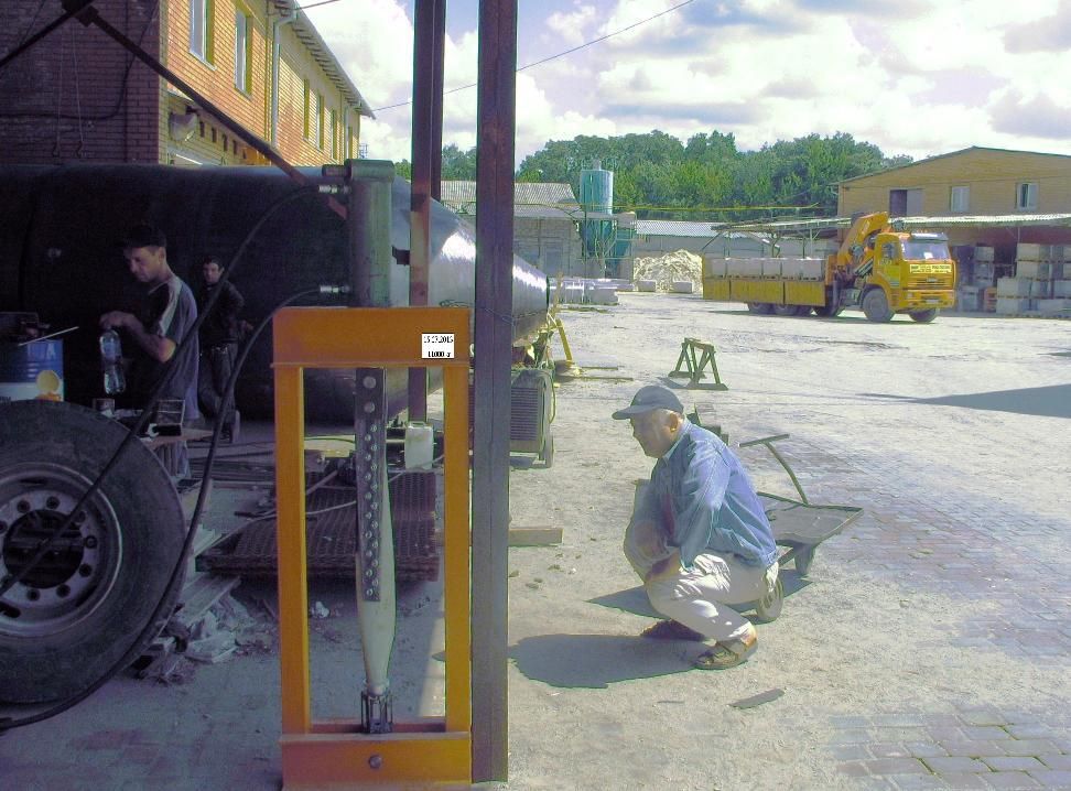

Стат. испытания на "выдёргивание" лопасти из втулки обойдутся недорого, можно подготовить "на коленке".
сделали разрывной станок, сейчас подключаем гидравлику.  Через несколько дней выложу результат на выдергивание лопасти из втулки.

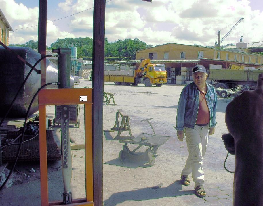

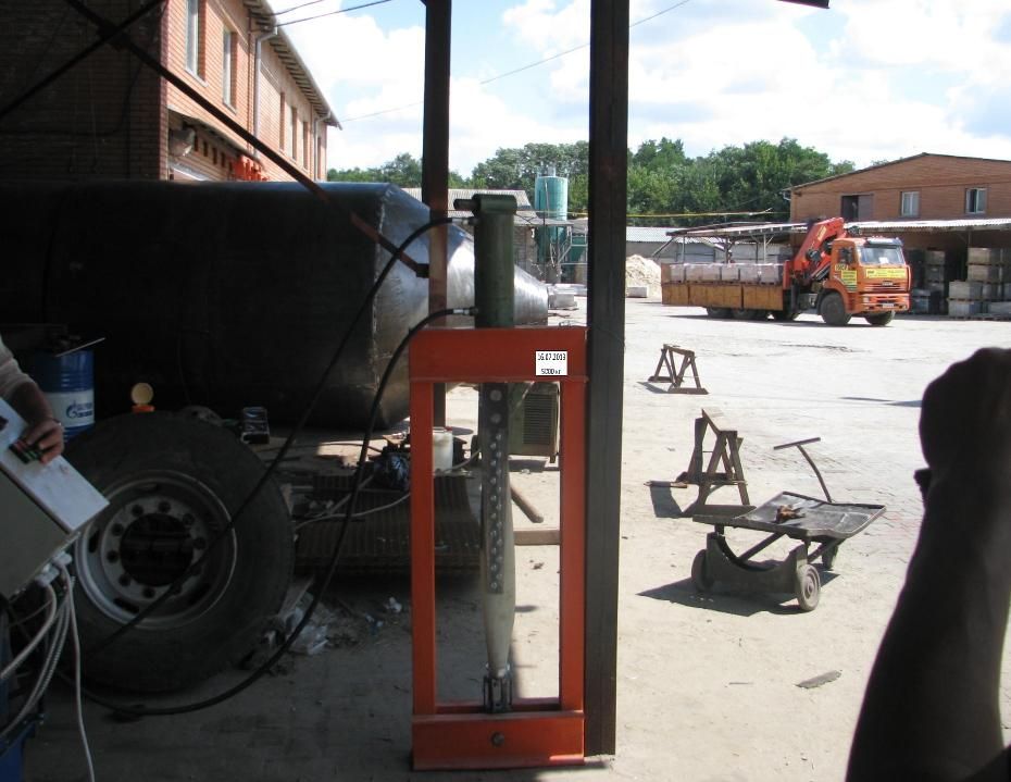

Провели статические испытания. Лопасть выдержала около тридцати дерганий по 11тонн и оторвалась. На фото видно полиуретановую вставку темного цвета на передней части лопасти

Приваривали к швеллеру 4 резьбовых шпильки d12 mm, каждая из них на разрыв по несколько тонн держит. Клали в швеллер глубинный вибратор и прижимали через пластину гайками. Пытались виброрейку изобразить из подручных средств.
Шпильки отрывало вибрацией через 10-15 минут. Причем не по сварке, а по телу шпильки.  Это было к размышлению о том, что зудящая вибрация поможет освободится вашей заделке гораздо быстрее, нежели приложенные в статике тонны усилий.

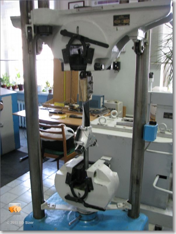

Слава Богу из самоделкиных потихоньку выбираюсь. Стараюсь побыстрее. И законы там наверху одинаково на всех грузятся. И на тех кто из гаража смотрит вверх и на смотрящих выше. Гараж гаражу рознь. Но, тем не менее всё же гаражом и остается. Кто на что учился.  ;)  А эта штуковина на фото есть на любой кафедре сопромата в любом техническом вузе (не путать ВУЗ с гаражом). Безопасность - это правильность и необходимость выполнения, по гаражному. Хотя конечно, заплатить за правильные испытания  около сотки баксов, не каждому по карману. Вот тут таки да - гараж рулит, до первой предпосылки :)
