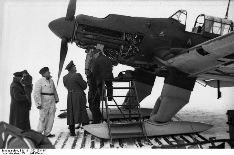

Любые лыжи, даже подшитые П-этиленом на озере примерзают (Базировался на озере один сезон) На СЛА это очень ощутимо. Тяги и веса не хватает, вот и ползаешь по полосе туда сюда, пока обледенение не сотрёшь. Если я прилетаю зимой на озеро с ночёвкой, подставляю под лыжи по паре поленьев,  D-ссантиметров по десять. Тогда завтра можно не беспокоиться. :🙂
Я слышал, что на ночь канадские буш пайлоты спреют лыжи антифризом, чтобы не обмерзали. :craZy
Вот с другой ветки я выдернул фото , на ней интересно решение по вопросу не примерзания лыж.
  • Bundesarchiv_Bild_101I-392-1334-04_2C_Russland_2C_Junkers_Ju_87_2C_Wartung_001.jpg
    54,3 КБ · Просмотры: 216
ни чего ни когда не подкладываю под лыжи
лыжи у меня польские, обделанны пластикок (заводское)
лыжи естественно примерзают всегда и везде зимой
без деревянной кувалды обитой резиной зимой ни как
это обязательный атрибут зимних полетов...
но проблем особых нет, десяток взмахов кувалдой по обеим лыжам
и можно двигатся...
наледь примерзщая к лыжам стерается в течении первых 20-30 метров
но бывает так примерзает что кувалда не помогает
береш металический трос диаметром 5 милиметров
засовываеш под носок лыжи и типо пилиш под лыжой лед,
иногда приходится попотеть... минут 5-10
но в эту малоснежную зиму такого не было
в прошлую пару раз пилил тросом лед под лыжой...
