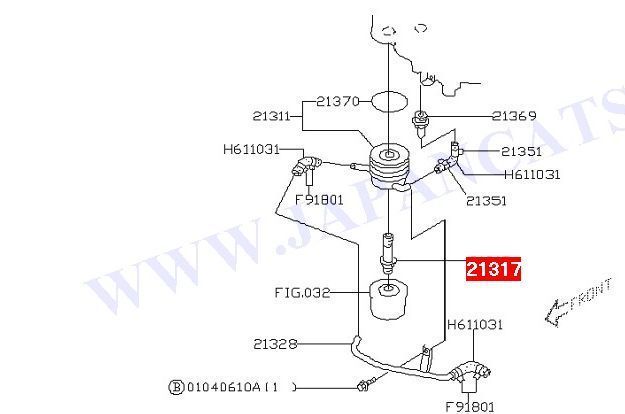

На заметку обладателям автоконверсий:
Сейчас вставим маслорадиатор и посмотрим результат. Кстати, комплекты для установки маслорадиатора существуют штатные и продаются (в Москве, по-крайней мере) в тюнинговых автолавках.
Штатный субаровский теплообменник очень хорошо справляется с этой задачей. Стоимость нового комплекта около 4000р. Это гораздо надежнее и компактнее радиатора (отсутствие шлангов и соединений ). И зимой масло быстрее прогревается и не переожлаждается.
По моему опыту на турбомоторах т-ра масла не поднимается выше 105 на взлетных режимах и быстро приближается к т-ре мотора на средних нагрузках.
doktor
да ,тоже хороший вариант только наверное многих неустроит так как моторама проходит вплотную к маслофильтру.
