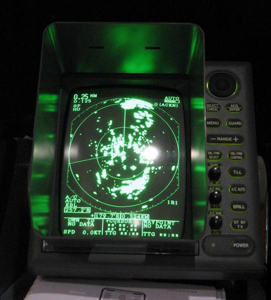

А давайте обсудим возможность применения на СКП (КДП) аэродрома малой авиации морских локаторов 3-5 см. диапазона с картплоттерами.
Локатор (и пеленгатор тоже) - это прошлый век. ADS-B транспондер на борт и приемник на землю.
По поводу самолетов. Диаграмма направленности у морских радаров прижата к земле (воде) и самолеты не будут отображаться на экране. Вот если это будет низко летящий вертолет то он будет отображаться на радаре. В моей практике было что на радаре отображалась стая птиц сидевшая на воде в 200 метрах от судна. Выглядело это как засветка от волн. Не каждый оборот антенны но все таки. Мы долго не могла понять что за засветка на экране, то появится то исчезнет, а когда они взлетели и засветка пропала то поняли в чем дело. Но радар был абсолютно новый, мы его вводили в эксплуатацию.
Разрешающая способность радаров в большой степени зависит от размеров щели. Чем она больше тем соответственно разрешающая способность выше. Дальность обнаружения целей напрямую зависит от высоты установки антенны и мощности передатчика.

Если бы транспондер решал все задачи. А так пассивный локатор еще и метео помогает. Много раз РП просил глянуть по экрану, где и какой плотности засветки по зонам и на глиссаде. Особо при полетах в ПМУ переходящих в СМУ. Снежный заряд возникает и пропадает достаточно быстро. А метео большого авиаузла может не иметь возможности дать информацию в вашем районе. Еще просто для сведения - сектор обзора по углу места ДРЛ большой - что-то 17 град. А морского несколько град. За счет этого больше дальность при меньшей мощности.

Согласен что пассивный (правильнее первичный..поскольку пасивный это несколько иное) локатор нужен..транспондеры не решают массу задач, в том числе и метеорологические, врядли когда планеры и дельтики будут иметь ответчики (русское слово приятнее чем транспондер). Именно поэтому радиолокационную информацию комплексируют не только по признаку первичная-вторичная, но и по режимам-когерентный и пассивный.
Современные локаторы с "приличной" обработкой  сигнала могут "видеть" и предгрозовую ионизацию воздуха, заряды дождя и снега, и сдвиг ветра, и спутный след в зоне посадки, и беспилотники, и птиц, даже одиночных.
По поводу характеристик морских локаторов, -я понимаю что это не стопроцентная панацея...но в их пользу говорит цена  на порядок меньшая (10 килобаксов), "продвинутая обработка сигнала", готовая интеграция с картплоттерами. И вообще, спрос рождает предложение-может появится новый класс изделий на базе морских РЛС-авиационные  для мелкой авиации.
Вопрос характеристик обнаружения философский... и связан с энергетикой радиолокационного сигнала, у первых аэродромных обзорных РЛС был угол обзора по углу места 6 градусов (современные редко имеют больше 30 градусов), прижатость диаграммы к горизонту легко корректируется механическим изменением угла установки апертуры, а как следствие, при меньшем уровне отражений от местных предметов можно уменьшить пороги и получить большие дальности. А многолепестковость простой ( а она такая в морских РЛС) антенны при хорошей энергетике обеспечит большие углы места.
