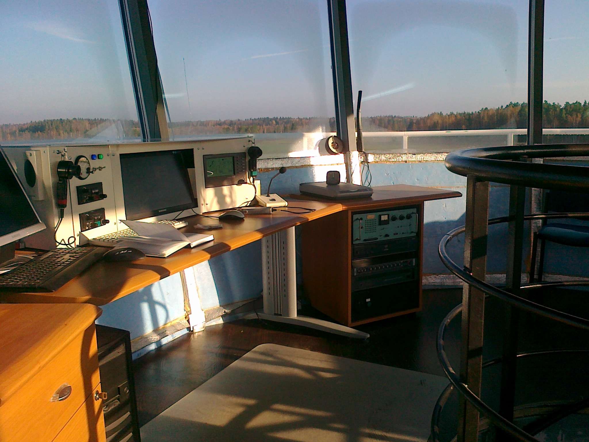

  Вот я читал, и не смотря на два предыдущих поста, решил показать что натворил.
                         Состав "начинки" КДП:
1.  Одна рс "Баклан РН"(оновная).
2.  Две  рс  "Бриз"  (резервные) одновременно используются для подслушивания ближайшей площадки
     Б.Грызлово и диспетчера Домодедово и естественно всех кто с ним на связи.
3.  Метеостанция Vantag PRO. (Пока из-за не готовности сайта площадки не подключен к интернету)
4.  Часы АЧС.
5.  Один пк основной-используется для записи радиообмена (могу писать 16 каналов), ведения хронометража
     полетов, наблюдения метеорадаров Внуково, Калуги и тд. В нем же в элетронном виде Руководства по
     летной эксплуатации  и особые случаи в полете. Вопрос этот спорный, про особые случаи и участие
     полетного диспетчера, но на всякий случай. Гугловская карта с авиационной базой ( Слава РАОПА !).
6.  Второй пк-резервный, в основном дублирует интернетовские функции основного.
7.  Громкая связь:микрофон, усилитель, колокольчики, микшер с функцией "клим-бом"передначалом
     объявления.
     Дополнительно имеется ручной мегафон с функцией "вау-вау".

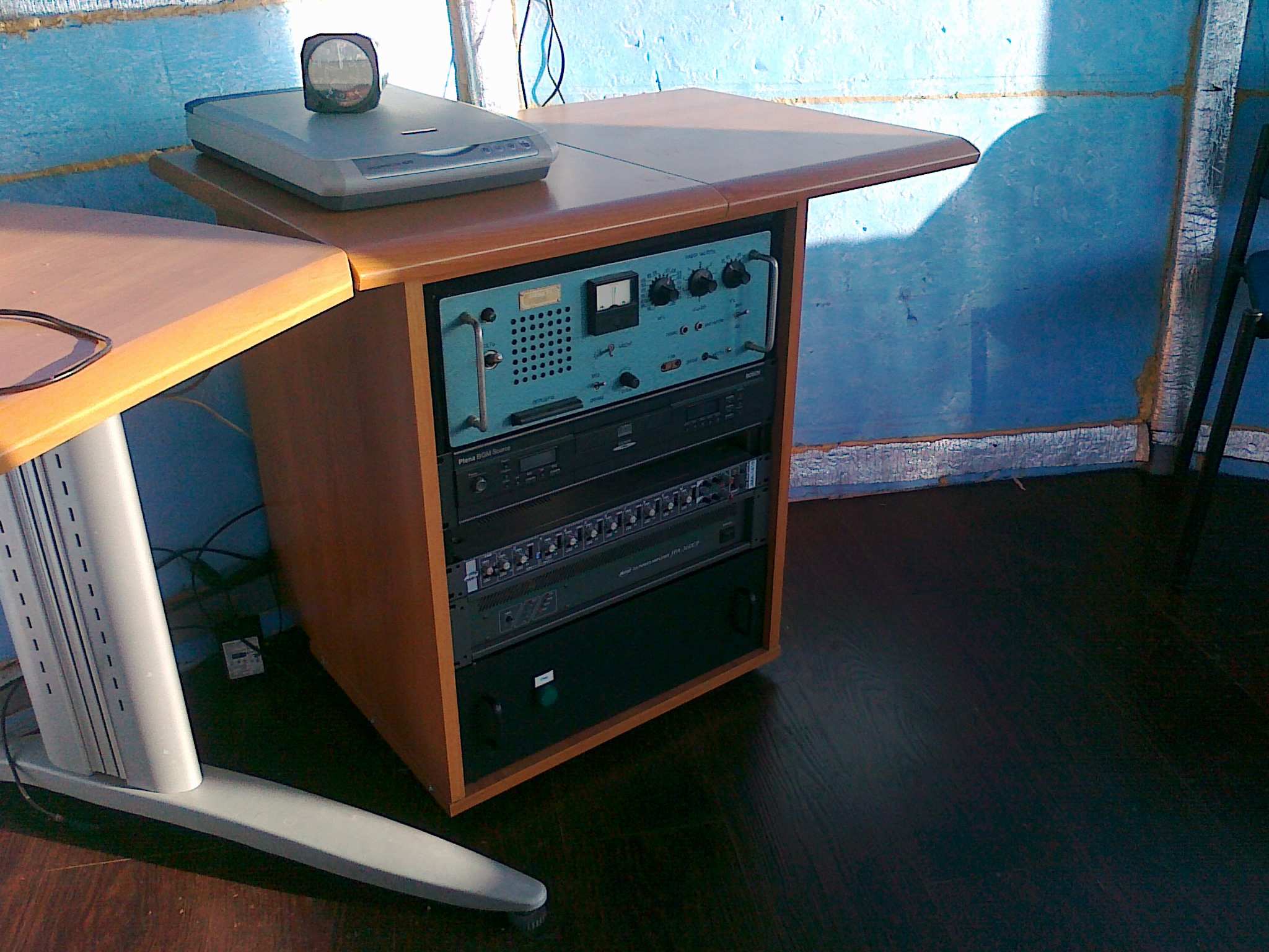

8.  В аппаратной стойке установлен АМ-ЧМ приёмник и проигрыватель лазерных дисков.
9.  Питание аппаратуры осуществляется через ИБП с аккумулятором емкостью 120а\ч.
10.Антенное хозяйство: одна дискоконусная , одна антенна от МиГ-17, одна самодельная.

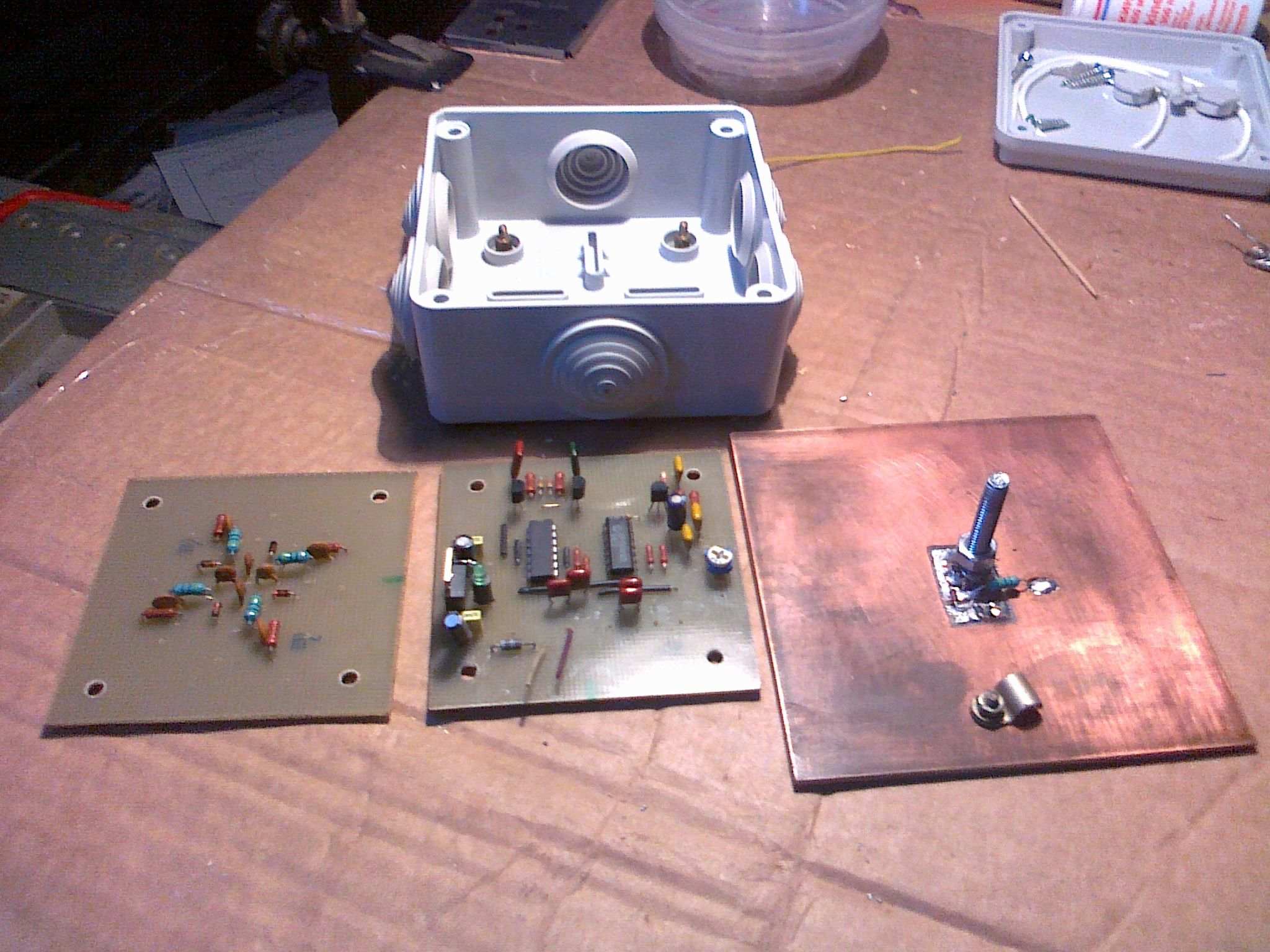

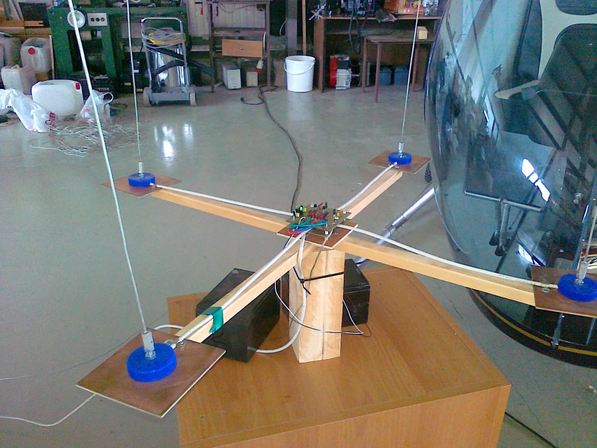

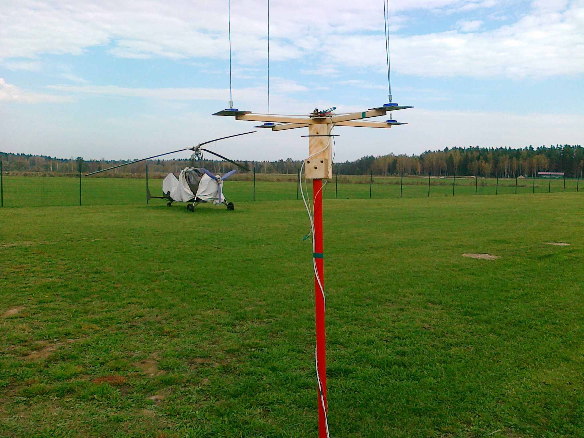

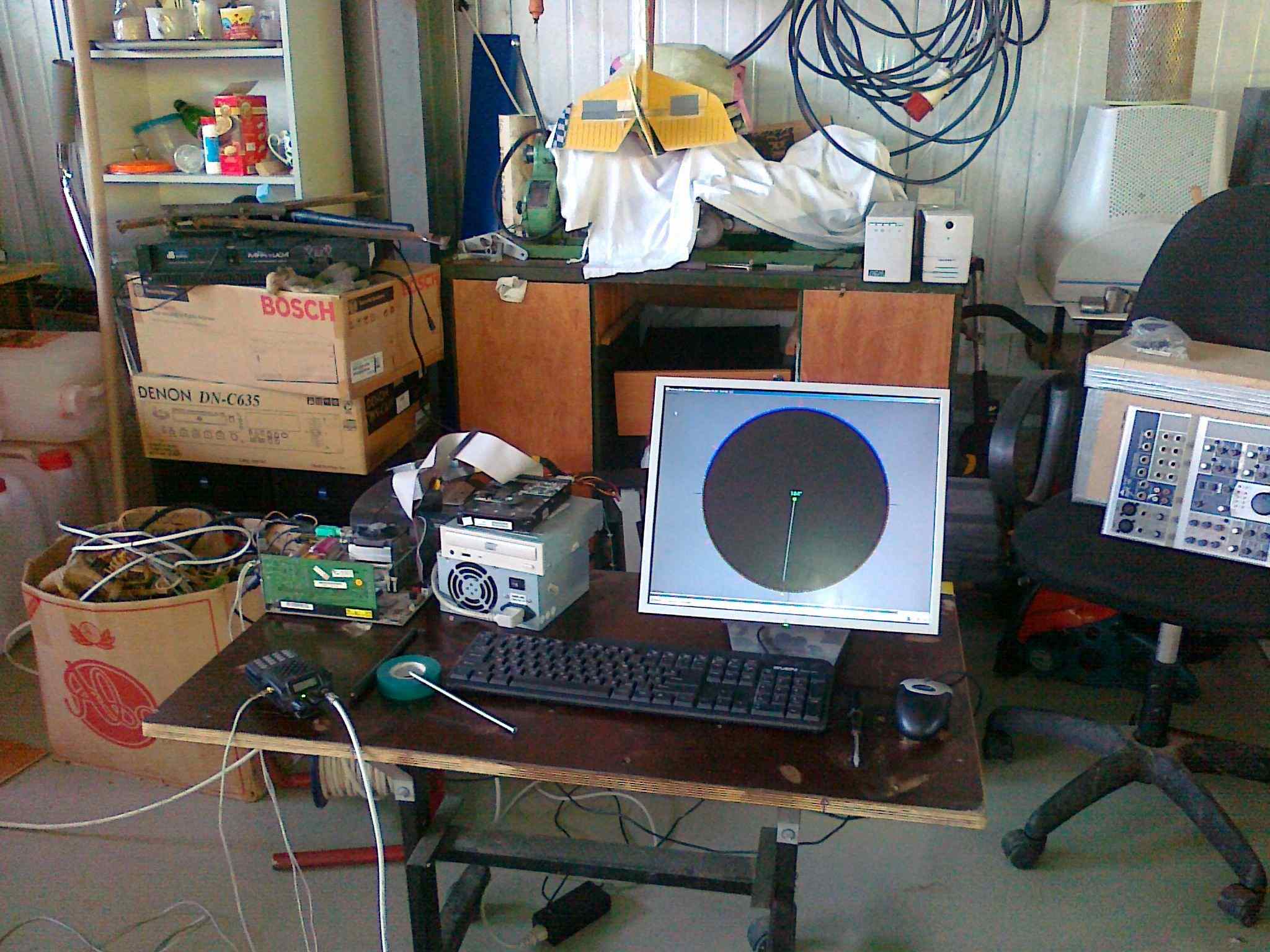

   На площадке огганизованы две сети наземной радиосвязи в диапазоне 430-440мГц, сеть РП (РП, Перрон, Ангар...) и сеть охраны. Используем трансиверы работающие на двух частотах одновременно, т.е. слышишь две частоты, а говоришь на одной по выбору.
   Изготовлен и в процессе тестирования кваздоплеровский пеленгатор авиадипазона ( handmade - 1 штук), так что добавится ещё один монитор. А вот винтажный МН-61 после трёх ремонтов придется переместить в музей.
  Светофоры для тех кто без связи, в процессе модернизации(были извлечены из-под обломков СКП-9), а место для их пульта управления предусмотрено чуть ниже консоли метеостанции.
    219,4 КБ · Просмотры: 284
Аппаратная стойка

     Всё из интернета, есть даже варианты кит-наборов, купил-спаял-пользуйся. Но есть одно "но". Везде это приспособлено для ЧМ, поэтому остановился на самопальном варианте для проверки сомнений, ведь программой обрабатывается сигнал после УНЧ, и вроде как вид модуляции ни при чём.                                      PA8W Doppler RDF        http://www.eevblog.com/forum/projects-designs-and-technical-stuff/radio-direction-finding/
Ещё можно поискать DDF 1, DDF 96, SoudDoppler, PicoDop.  А вся литература по этому вопросу или устарела или слишком заумная, не для тех кто пользуется интегралом когда достает тряпку, упавшую в бак, с помощью проволоки, согнув её интегралом.
    224,5 КБ · Просмотры: 301

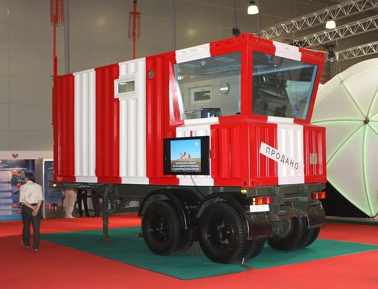

         А вот уже "начиненный" СКП.  За коробку видно взят контейнер, а вот что там за "начинка" ?
    71,8 КБ · Просмотры: 304
     so@rer, спасибо, как-то пропустил эту информацию. Наклон мониторов, однако, великоват, а в остальном довольно эргономично.
