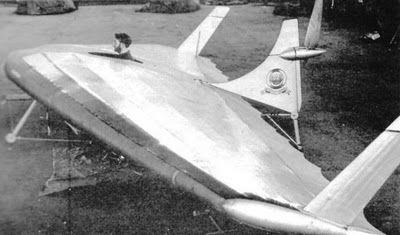

Вот это реальная модель. Можно сделать
Толстопрофильное крыло имеет преимущество - большой максимальный угол атаки. Но полностью реализуется это преимущество только при изменяемом угле с фюзеляжем. Также надувное крыло просится сделать переменной геометрии за счёт специальных секций.
Учитывая это Гроховский сделал крыло треугольник. Ибо делать изменение геометрии - очень трудно и увеличит вес дополнительные оборудования.Толстопрофильное крыло имеет преимущество - большой максимальный угол атаки. Но полностью реализуется это преимущество только при изменяемом угле с фюзеляжем. Также надувное крыло просится сделать переменной геометрии за счёт специальных секций.

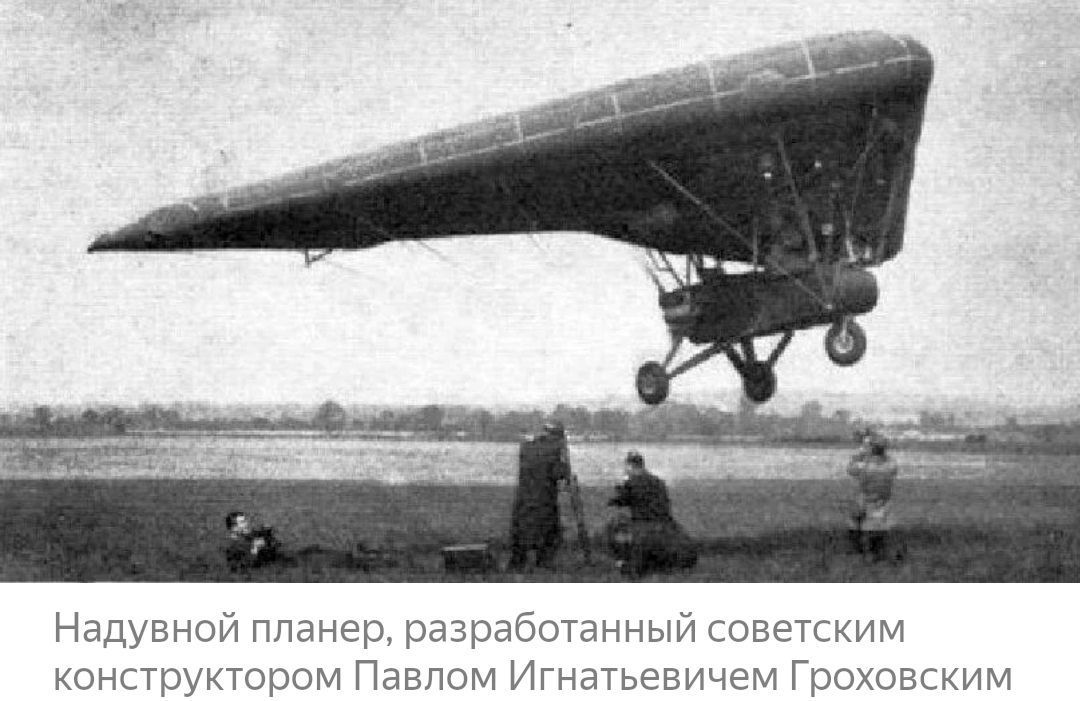

Гроховский сделал крыло-матрац, сечение которого сходило на нет к концам. И всё-равно прочности на изгиб и кручения не хватало. Это и не удивительно, учитывая насколько хлипкие материалы (прорезиненная ткань, металлы, фанера) были доступны ему в то время. Из-за общей жидкости конструкции ему этот матрац пришлось весь к телеге струнами-расчалками (на фото видны) притянуть, ухудшив итак не блестящую аэродинамику крыла простой формы. Если идти этим путём, очень быстро поймёте, что делаете плохой и тяжёлый вариант параплана 🙂Учитывая это Гроховский сделал крыло треугольник. Ибо делать изменение геометрии - очень трудно и увеличит вес дополнительные оборудования.

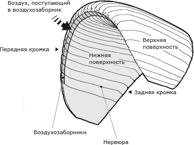

Металлические элементы сразу убьют смысл всей затеи - Зачем нужен надувной самолёт? Чтобы принести его куда надо, надуть иУ меня идея уже описана тут: резиновые трубы в кожух из металла. Конечно это добавить вес. И что толку от тонкого металла? Толк есть! Не надо мучиться создавая нити - нервюры внутри надувного материал. Достаточно сделать отверстия. В эти отверстия поставить трубки металла. И листы металла сверху и снизу надувного материала будут держать форму. Играя роль нервюр. А сжатый воздух заменит Ланжерон.

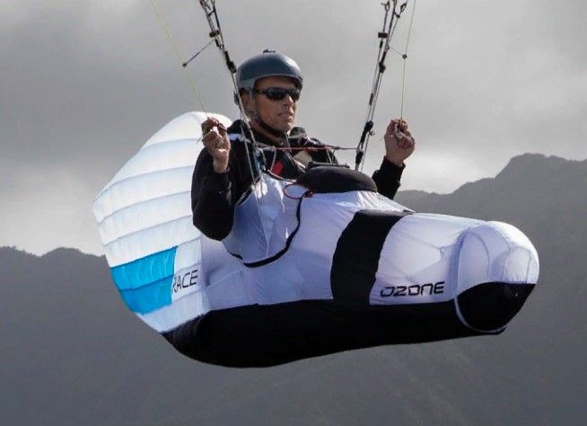

Пока самое надувное летающее в современном мире, это параплан с подвесной системой, надуваемых набегающим потоком воздуха как само крыло, так и подвеска.
Думаю стоить присмотреться, и может начать с того, что крыло самолёта сделать стандартным, а фюзеляж надуваемым(надувным). Тоже выигрыш в весе.
