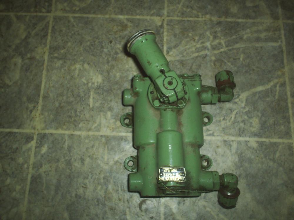

Увожаемые форумчане,подскажите пожалуйста где можно найти характеристики даного насоса,а именно производительность.Погуглил,но ничего не накопал.

Это гидравлический ручной насос (альвеер), давление создает что-то около 150 кг/см, применяется широко в обслуживании авиационной техники(домкраты для поднятия самолетов,прокачки гидросистем и т.д), производитель как правило какой-нибудь п/я

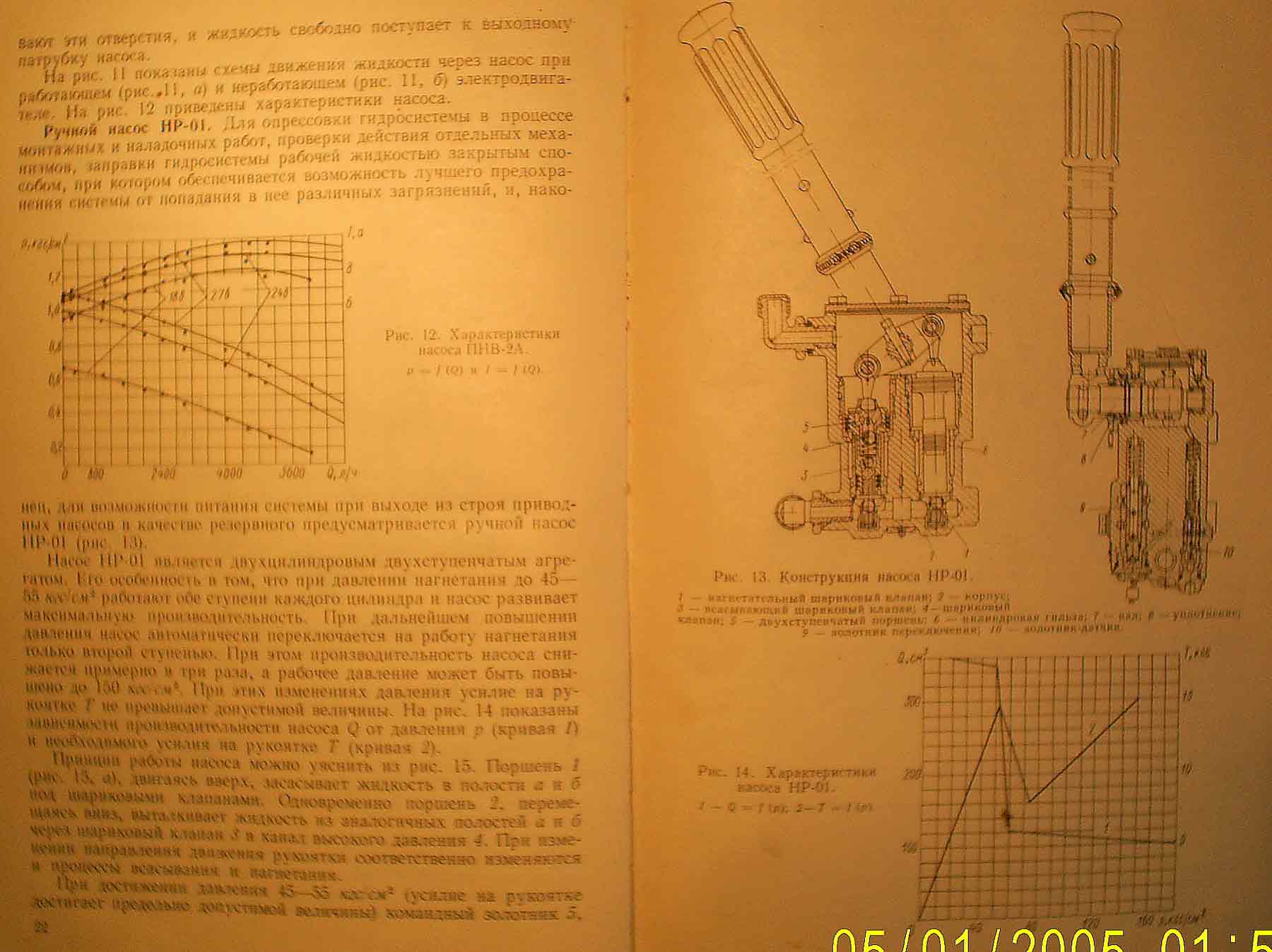

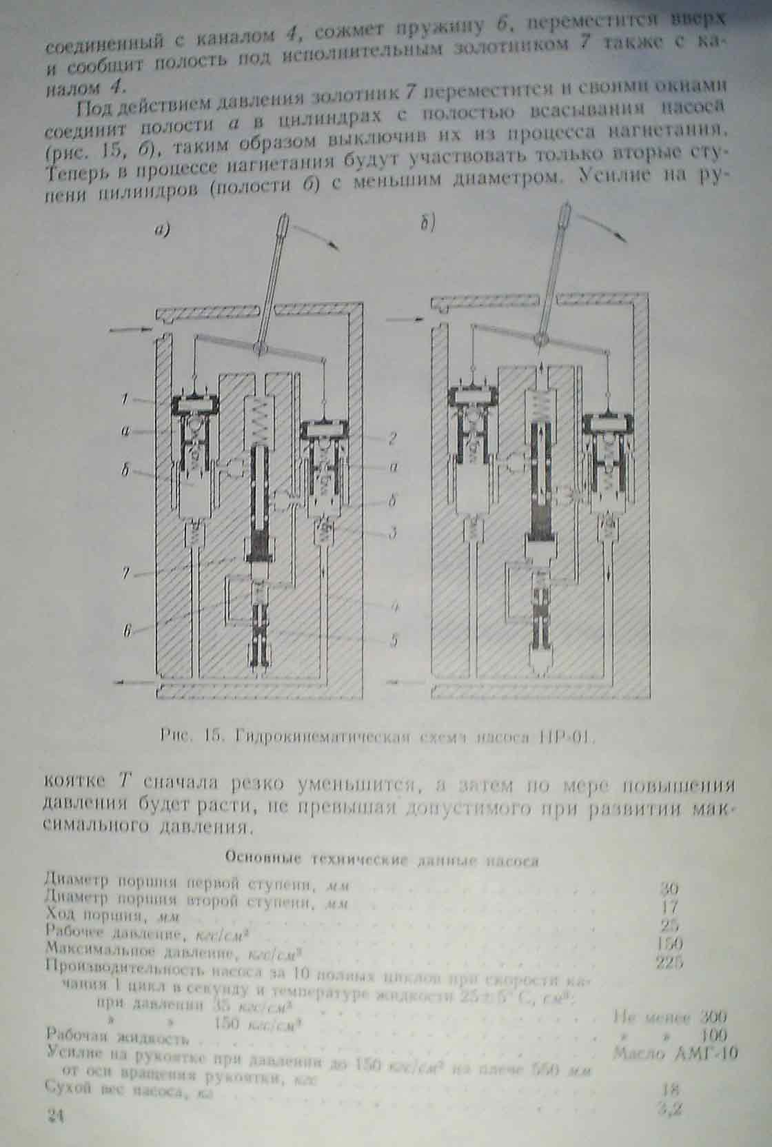

Вот данные. Я знаю две модификации, до 150кг и до 240кг, может есть и другие.
