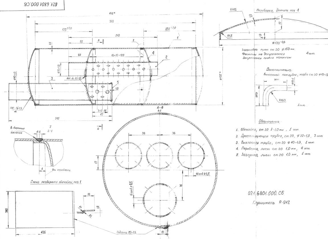

Такой только есть чертеж. Размеры и расположение выхлопных патрубков можно взять с чертежей Ротакс 912 (на сайте АВИАГАММЫ по моему видел), но лучше с натуры конечно мерить.

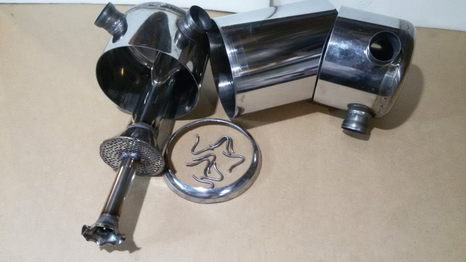

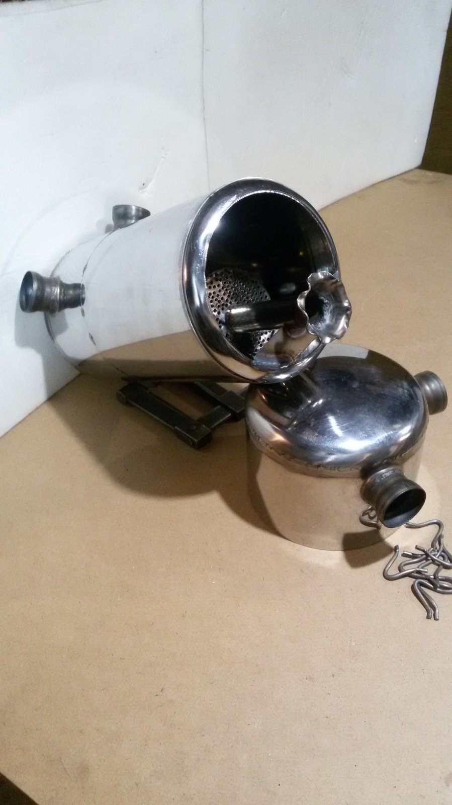

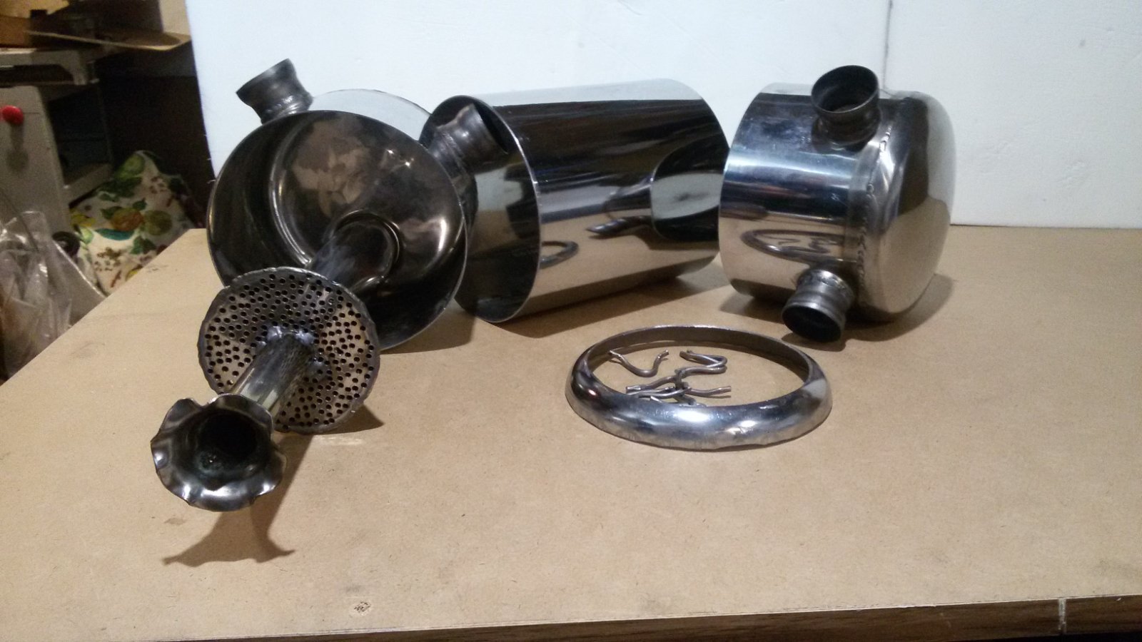

Здравствуйте. Случайно нашёл фотографии 2016 года, оригинальный глушитель Ротакс912 в разрезе
