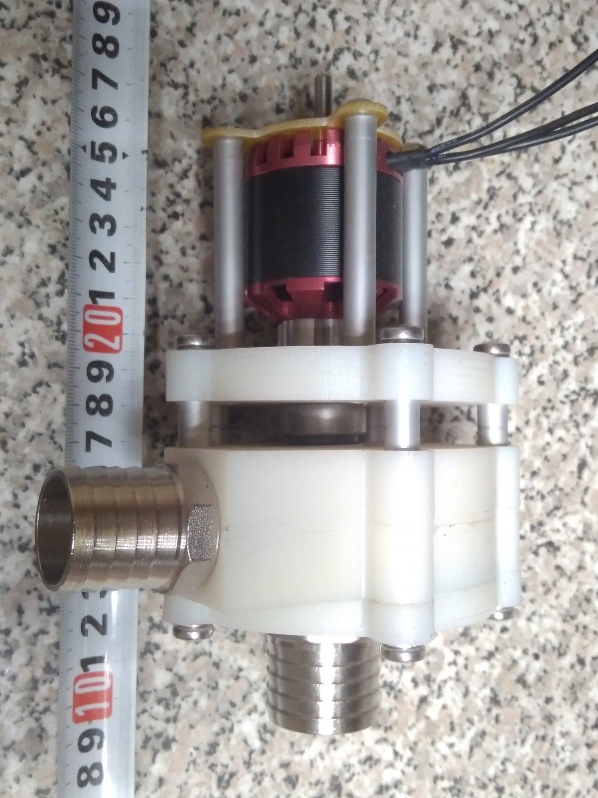

Помогите найти производителя насоса, кто таким пользовался.

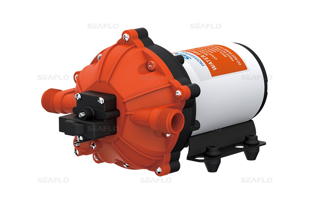

Всяких насосов масса появилась ... .
Интересны их производительность, сроки бесперебойной работы, удобство обслуживания, наличие запчастей, вес.
На мембранных есть у кого опыт?
Типа этого:
Напряжение:      12 вольт
Пропускная способность:      18.9 литров в минуту
Давление:      4.2 бара
Подкючение :      2 пина
Ток :      17 ампер
Тип:      5 Камерный мембранный ( диафрагменный) насос с принудительным перемещением, самовсасывающий, способный к сушке
Тип управления:      Реле давления
Макс. Рекомендуемая температура:      60 ° C
Возможности всасывания :      1,8 м (всасывающий подъем)
Объем всасывания:      19 литров в минуту
Входные / выходные порты:      1/2 "-14 MNPT
Вес :      2,8 кг
Предохранитель:      25,5 A
Страна производства:      Заводской Китай
Mотор:      Провода 14 AWG, 33 см длиной с 2-контактным разъемом / проводами
Непрерывный цикл работы
Применение:      Химическая промышленность (ядохимикаты)
Лакокрасочная промышленность(краски, лаки, растворители и др.)
Пищевая промышленность
Описание:      Высоконагруженный водяной насос. Благодаря большой 5-ти камерной диафрагме он обеспечивает поток большого объема с уменьшенным циклом насоса. Эти модели предназначены для работы без необходимого аккумулятора. Этот насос системы автоматической подачи жидкости имеет встроенный датчик давления, который автоматически запускает и останавливает насос, когда кран открывается и закрывается.
Применение к сельхозтехника, строительная техника, морской транспорт, трейлер, на различном производстве.

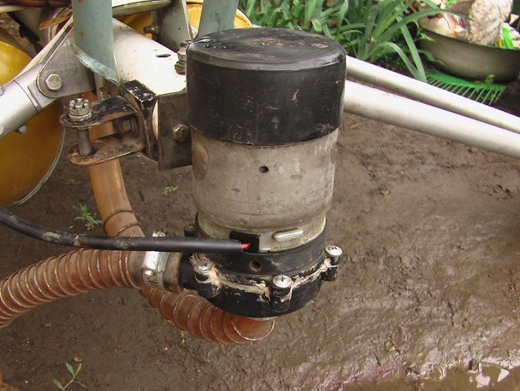

После того, как выкинули сетку с фильтра очистки, техник совсем оборзел: с соломой временами заливал, не заморачивался ...  😱 Как ни странно, отказов не было!  В комплектации с вертушками Галаса - всё проскакивало. :-?
Раз было: камушек с переднего колеса расколол корпус крышки мембраны, холодной сваркой залепили и дальше работали. Потому как крышку нашли только на ебэй, по цене практически равной цене насосу ... .
По производительности: фактически на полном расходе более 8л/га вытягивал (с учётом подъёма химии на крыло!).

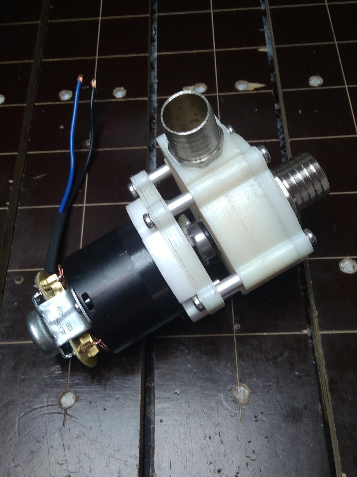

Новый мощный насос переменной производительности, с которым удалось добиться расхода 10 л/га.
