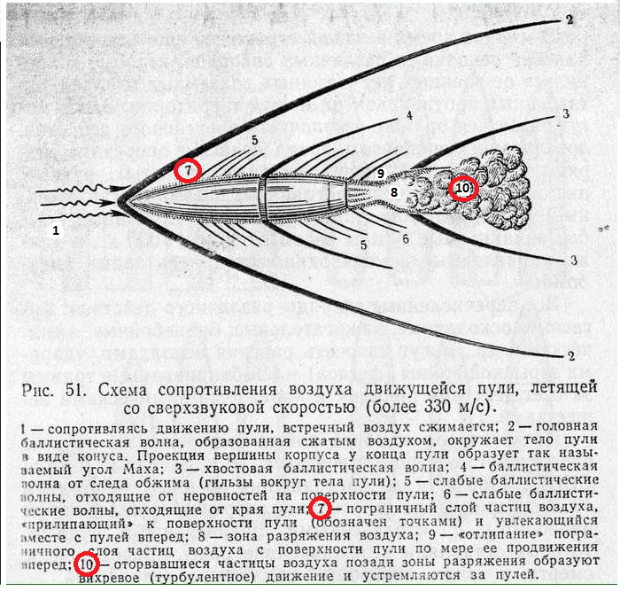

Откройте любой учебник по баллистике. И там вы прочитаете у умных, которые занимаются реальными разработками реального оружия и отвечают за реальное попадание снаряда и пуль в цель, а не только трепятся языками как аэродинамисты...... так вот:
там у умных четко написано, что воздух в пограничном слое вокруг тела (за счет своей вязкости) - летит вместе с телом в том же направлении и с той же скоростью.
1. Неплохо бы, чтоб ты ещё понимал, что это всё означает.
2. Читай, дурень, там русским по белому -- про сверхзвук.
3. Где ты, дурень, у крыла "дно" пули видел?
4. Как-будто это что-то меняет, а сопротивление пропадает вообще.
5. Читай, дурень, название ветки.
