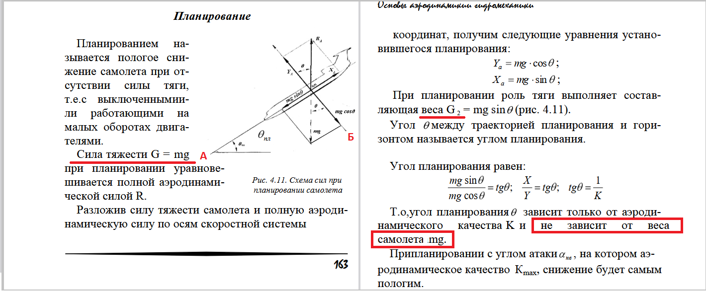

Правда? так объясни мне:
1. Почему в начале темы "планирование" сила mg называется Силой тяжести, а потом на следующей странице сила mg уже называется Весом?
2. А почему это проекция G2= mg*Sin(Q) является силой тяги и тянет планер как бы в точку (А), а разве проекция G1= mg*Cos(Q) не является силой тяги..... она же тянет планер как бы в точку (Б)???🤣🤣🤣
3. А что? Если Силу лобового сопротивления (Fx) поделить на Подъемную силу профиля в АДТ (Fy), то это будет угол планирования планера? ДА?😢
4. И главный вопрос: Значит Масса планера не влияет на дальность планирования? ДА?
1) Тебе же уже объясняли ! " когда тело и опора неподвижны или движутся прямолинейно и равномерно относительно Земли, вес равен силе тяжести: P = mg." Первый закон Ньютона что б ты был в курсе! И поэтому люди для удобства так назвали это Весом !
2) Потому что самолет не парашют ( G1 полностью скомпенсирована Ya. ) Ну и по какой причине Планёр летит вперед а не назад объяснять супераэродинамику тоже надо? Это подтверждение того что ты так и не понял сам принцип аэродинамики , все твои знания основаны на летящем кирпиче !
3) Да, это тангенс угла планирования.
4) Да! это тебе любой планерист подтвердит на практике!
Потому, что силу тяжести раньше "просто" взвешивали, т.о. определяли вес тела, название пришло не из науки, а -- из обихода, где они равны. И воздух, чтоб ты знал, для ЛА является опорой.

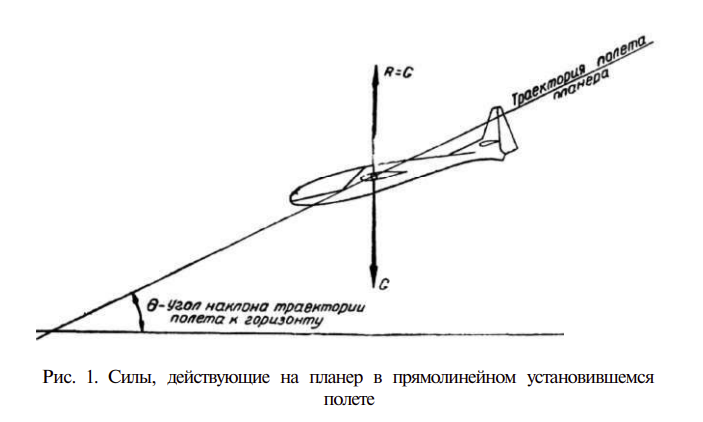

Картинку рис.4.11 видишь ? Нет? А она есть...
Я тебя не спрашивал: Дети - расскажите что изображено на картинке 4.11?
Я тебя спросил как взрослого: Сколько сил действует на планер во время установившегося полета? Как они называются и куда направлены?
"У меня секретов нет , - слушай, мой детишка, - папы этого ответ, помещенный в книжка:"
Основные это 2 силы: R равнодействующая аэродинамических сил и G сила тяжести.
Для удобства рассуждений обе эти силы разлагают на составляющие силы. см рис 4.11
Молодец! Вот теперь разговор переходит в разговор взрослых.
1. Только не две "основных" силы, а две единственные силы.... больше сил нет.
2. Сила G - это сила тяжести, а не ВЕС и тут ты молодец. И в дальнейшем чтобы ты не забывал это - пиши ее как mg.
3. Сила R - это не равнодействующая аэродинамических сил. Никаких аэродинамических сил на планере, кроме силы R нет, это единственная аэродинамическая сила.
Она возникает на планере от взаимодействия планера и воздуха и правильное ее название:
Сила полного аэродинамического сопротивления воздуха, сила R.

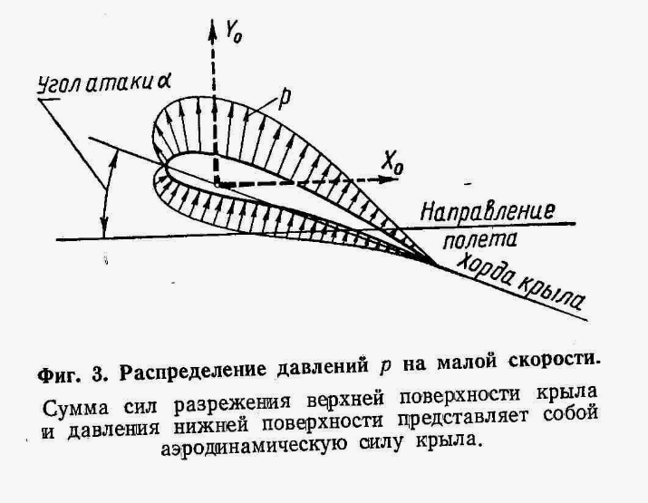

Картинка фиг.3 полная липа , потому как не отражает лобового сопротивления профиля !Под профилем указана динамическая часть полной силы давления , а на носике не указана ! На свалку истории такой рисунок.. Пока есть контакт динамически ударяющих в лобную часть профиля частиц воздуха - будет динамическое давление превышающее атмосферное на поверхности лобика . ИМХО.
Правильно! Рисунок отстой. И подпись под рисунком отстой.
Должно быть написано так: Сумма всех распределенных давлений вокруг контура профиля крыла - формирует Силу полного аэродинамического сопротивления крыла, силу R.
