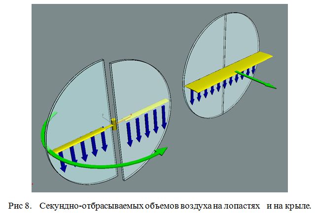

Проявите немного воображения и ометаемая площадь винтом Вам подскажет что там интегрировалось.
Только помните, что секундно-отбрасываемая масса должна быть сразу за задней кромкой лопасти или крыла, как изображено на рисунке ниже, а не там где уже нет лопасти или крыла. Поэтому реальная секундно-отбрасываемая масса считается поперек движения лопасти или крыла. Просто у воздушных винтов она численно равна ометаемой площади.
Ометаемая винтом площадь показывает лишь результат интегрирования. И то, если верить вам на слово. А мне нужно проверить каким образом и правильно ли получен этот результат.
Будет книга и страница с интегралом? Или снова очередной лозунг?

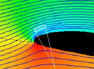

Вот Вам кусочек картинки на которой изображены слои окружающей среды примыкающие к профилю крыла.
На этой картинке белым выделен фрагмент изогнутого слоя окружающей среды.
Прошу не путать с трубкой тока, которой отродясь нет даже в аэродинамической трубе.
Ясно видно, что этот криволинейный участок имеет свой радиус кривизны. Это так же изображено белыми линиями, но более тонкими.
Мы так же знаем, что этот участок слоя движется с определенной скоростью.
Из курса физики так же известно, что если какое то тело с массой m будет двигаться по криволинейной траектории с радиусом R со скоростью V,
то центробежная сила будет равна F=m*(V^2)/R
Теперь забудем о существовании крыла, а эту выделенную область слоя окружающей среды заключим в герметичный контейнер такой же формы.
Затем начнем вращать этот герметичный контейнер с той же окружной скоростью и с тем же радиусом вращения.
Что получим ?
Объем окружающей среды будет двигаться вместе со стенками того герметического контейнера и их относительная скорость будет равна нулю.
Тут хоть на уши становись но никаким боком не подсунете того "Бернулли".
А вот та центробежная сила вызовет увеличение давление на внешнюю по радиусу сторону контейнера, а на внутренней стороне по радиусу контейнера давление уменьшится.
Как видите, В этом процессе и духа Бернулли нет, а давление отличное от статического давления в невозмущенной среде очень и очень присутствует.
Для дальнейшего познания процесса обтекания профиля можно предложить посмотреть на поведение кривизны движения слоя обтекающей среды.
Если кривизна траектории отрицательна (точка радиуса кривизны находится дальше слоя относительно поверхности крыла), то там давление на поверхность крыла будет больше чем статическое давление в невозмущенноц зоне.
А вот там, где нет кривизны траектории, то там давление будет равно давлению в невозмущенной зоне.
Эти точки для разных слоев обтекающие среды я расположил на пунктирной линии проходящей по точкам с отсутствием кривизны.
Спасибо, красивая картинка, только она для АДТ.
И тут вылазит такая незадача: в вашем любимом неподвижном воздухе траектория этого фрагмента будет совсем не такой, как на картинке. И радиусы кривизны будут другие, а про положение центра вращения я вообще молчу, но вам оно точно не понравится потому, что все ваши рассуждения развалятся.
Поэтому для начала нарисуйте траектории обтекания летящего крыла неподвижным воздухом. Mожет тогда будет материал на подумать и обсудить реальные инерциальные силы. А пока это просто болтовня неизвестно о чём.
