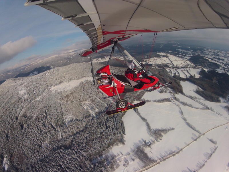

Всем привет. Разрешите и мне показать свою конструкцию, может не очень эстетично, но зато дёшево и практично. У меня мд 50 и снимать переднее колесо совсем не представляется возможным. Установка занимаем пару минут.
    126,3 КБ · Просмотры: 160
Лыжи самодельные, склеины из фанеры, с низу приклеен алюминий 0.5 мм. вес передней 6 кг и то за счёт бруска который можно было и не делать, на следующий сезон уберу его, а так удачные получились, без крыла до 80 разгоняются по прямой.

Спасибо  всем  кто  поддерживает  тему, чесно  не  ожидал  что многим  интересно  и  успешно  используется. А уменя так, но пока  не покрашено. Вес4,800.  1340 х330 .

И из-за  трудности , и просто  легче  снать  -поставить.  Конечно при  аэродромном  базировании смысла  нет колёса возить.
Вот именно. Два раза в год можно и повозиться часа 2. Сначала доведя один раз всё до ума.
Да каких 2 часа. Скинуть колесо, на ту же ось поставить лыжу, подвязать резинки. Час - максимум и то с перекурами, а по-хорошему - 20 минут.
Да ладно. У меня по времени с лыж на дутики и наоборот ДО 5 минут. Правда только задние, т.к. переднее - два раза в год - по специфике транспортировки.
