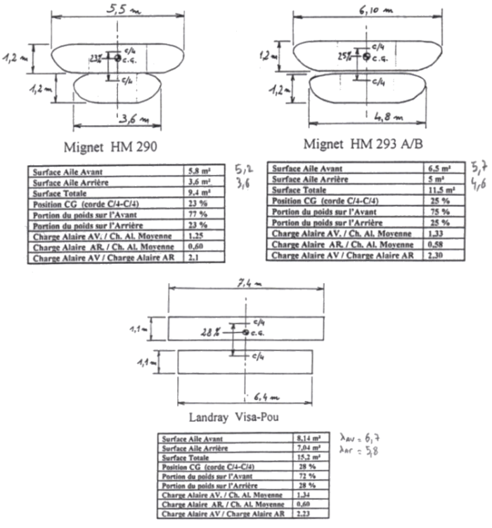

не, у Блох центровка передняя, не может быть такая же.
Вот изучение центровок Блох от Фила Баллиганда, самые
крутые соотношения в нагрузке на переднее\заднее у DESERT Croses LC6       , и равно 1.23
Кстати тоже не понял,почему заднее крыло той же длины?
Я и сам здоровенный\тяжеленный,завидую маленьким таким как Минье, у которого чуть ли не 50 кило было :-/

Если отбросить вопросы устойчивости и управляемости, то прямолинейный горизонтальный полет подобного аппарата возможен при равенстве моментов от действия подъёмных сил переднего и заднего крыльев относительно центра масс ЛА. Соответственно изменяя площадь переднего или заднего крыльев и смещая ЦМ (двигая пилота вдоль продольной оси), а так же увеличивая длину плеча можно доиграться до самых разных вариантов. Например, сместив пилота и СУ вперед, уменьшив плошадь и увеличив плечо заднего крыла получим классическую самолетную компоновку. Наоборот, сместив ЦМ назад и поставив толкающий винт, уменьшив площадь и увеличив плечо переднего крыла получим схему "утка". В данном конкретном случае получается классический тандем. Причем довольно технологичный - одинаковые нервюры, лонжероны и технология сборки консолей крыла. Фюзеляж можно сварить из стальных труб и придать ему более утонченный вид с помощью мягкой обшивки, или вообще не обшивать, короче простор для творчества. :D

Коссенди например посчитал для НМ14 сколько несёт каждое крыло при полётном весе в 210 кг:
Переднее_Крыло : (110 / 140) x 210 = 165 kг
Заднее_Крыло : ( 30 / 140) x 210 = 45 kг
что означают числа 30, 110, 140 ?
neil, если можно, покажи мне статью
Крылья у Блох почти в 100% : Переднее больше,Заднее - меньше. Иногда Одинаковы.
Переднее меньше Зaднего нашел только в одном случае, и это скорее уже Утка - Bifly
ЗАОР Шереметьева
Фёдор
Я смотрю, как другие строят и самому хочется
при соотношении площадей7,5 м\ 4,7 м ,
Нагрузка na м[ch178]:
Переднее: 165 / 7,5 = 22 kг / м[ch178]
Заднее: 45 / 4,7 = 9,6 кг / м[ch178]
И это ещё очень хорошие значения, где Заднее крыло выполняет несущую функцию, а не возится за собой как Огромный стабилизатор на маленьком плече. Потом у поздних Блох встречал для Заднего крыла значение всего в 8%от общего веса.
Он прав.
Для горизонтального полета необходимо равенство моментов:
Y1*L1 = Y2*L2
Если пренебречь условием продольной устойчивости,  площадь заднего крыла  можно сделать минимально возможной. Нагрузка на переднем и на заднем крыле будет по 22 kг / м[ch178]
И поставить электронную систему стабилизации, как на истребителях  :)
neil, на классическом самолете площадь горизонтального оперения составляет 20% от площади крыла. Подъемная сила горизонтального оперения отрицательная - вычитается из подъемной силы крыла! За устойчивость нужно платить!
Посмотри  на  рисунок. Сделаем Блоху устойчивой. Увеличим площадь заднего крыла и уменьшим угол атаки альфа2, чтобы подъемная сила Y2 осталась прежней. Самолет продолжает лететь горизонтально.
Пусть внешняя сила неспокойной атмосферы изменила угол атаки. Тогда на первом крыле появится приращение подъемной силы дельта Y1, на втором - дельта Y2. (обрати внимание на пропорции силы/приращения для переднего и заднего крыльев - вот для чего мы увеличили площадь заднего крыла!)
Возникнет момент тангажа Mz:
Mz=  (дельта Y2 * L2) - (дельта Y1 *L1)
Чем больше момент тангажа Mz на градус отклонения, тем самолет устойчивей.
Попытаемся урезать заднюю площадь:
Если увеличить расстояние между крыльями в 2 раза - тогда L1 и L2  увеличатся в 2 раза. Mz также увеличится в 2 раза.
Излишек площади заднего крыла можно уменьшить, тогда Mz станет прежним.
Но мы проиграем в длине Блохи.
Ничего, что я много буковок написал? Мне неудобно.

Наоборот спасибо, всё очень просто и наглядно. Не совсем понятен предмет обсуждения. Я так понял, основной вопрос - почему заднее крыло немного меньше переднего в большинстве случаев, а не наоборот?
