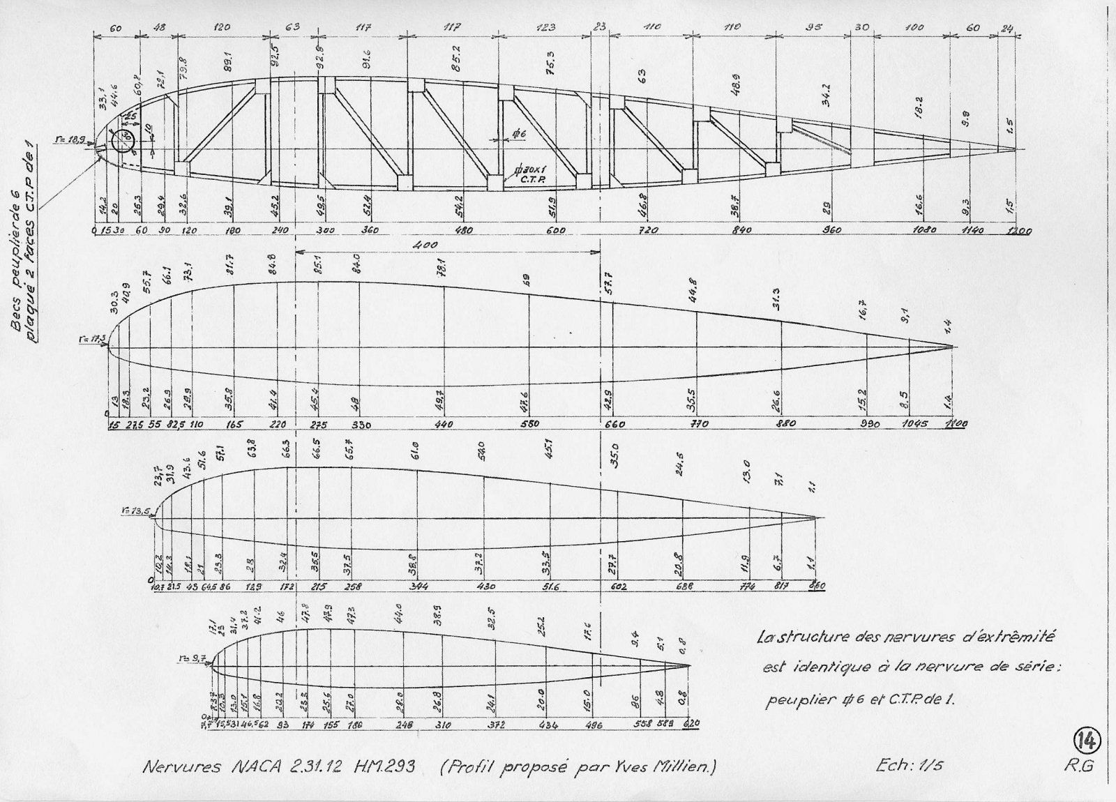

Отверстие ф30 мм в лобке нервюры, которое, судя по фото и видео народ не делает, для чего? Готовлю чертежи оснастки для изготовления стеклопластиковых нервюр. Переделывать будет не трудно, но дорого, по нынешним временам.
И ещё вопрос. Лонжероны в сечении прямоугольник. Посадочные места в нервюрах же.. не прямоугольник. Как выходим из положения? Клеим с наполнителем? Клеим только к вертикальным ребрам? Вопрос не паздный. Я могу это предусмотреть в матрице.

вот есть видео. Делал на заказ. (сечение реек было увеличено по просьбе заказчика).
P.s - данное видео не претендует на серию ВОТ так нужно делать! Это мой опыт изготовления.
заказывали только крылья. На фюзеляж я не решился.
Нервюры 293
Нервюры 293

Ой, неее, фанера 3 мм пойдет на весь самолет, по 300р за лист, рейки сложно, но вполне реально находятся на базах, либо сушилках. И иногда бывают в хозмагах, случайно наткнулся как то набрал на фюзеляж уже напилиных. Можно купить 1,5 мм фанеру лист на лобик централтных частей, можно и просто стеклотканью зашить. Нервюры, если буду повторять в дереве то опять только из 3 мм фанеры с реечными полками, бысто, дешево и ооочень просно. Пусть на 100гр тяжелее ферменных. Железо заказывайте на лазерной резке все, ввйдет тысяч на 10, но оно того стоит, самому долго и не так красиво. Синяя блошка с мотором тысяч в 150 изначально вышла, потом догнали сверху редуктором ротакса и нормальным резонатором. Сказать , что блошка дорогая , не скажу, НО, она далеко не простой самолет, классику собрать проще, если говорить о трудозатратах. Блоха делается ненавящево, стол в углу 2,5 метра это все рабочее пространство, деревяшки требуют время для высыхания клея. Работа час-два в день. Потом на улице подгонка и все.

Лобик кстати на таких крыльях выполняет не только аэродинамическую функцию , но и силовую так, что материал на него стоит оставить на мой взгляд только фанерный .
Altukhov_Aleksey
Конкретно на блохе крутку приримает квадратный лонжерон/труба, это пошло исторически от hm14, там вообще лобика не было. Плюс по факту крыло получается двухподкосным , в роли задних подкосов служат тяги управления жестко связанные через вал привода. Крутит по факту концевые части, а они короткие
