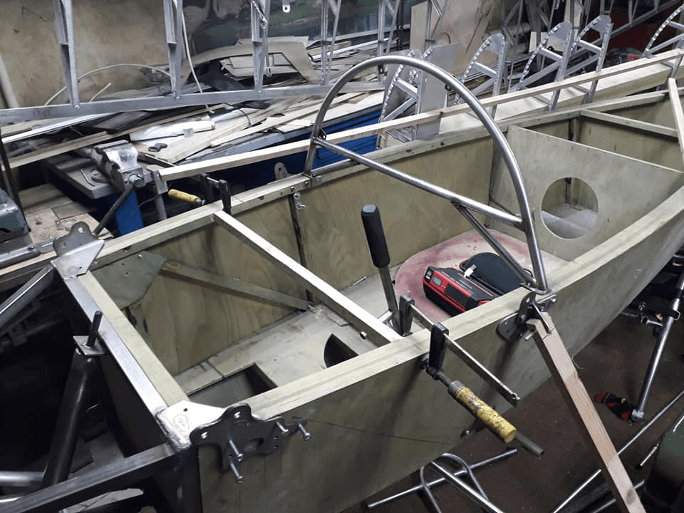

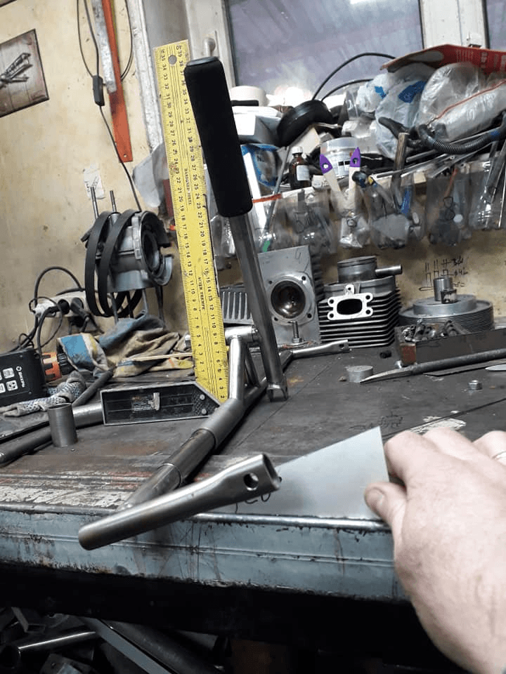

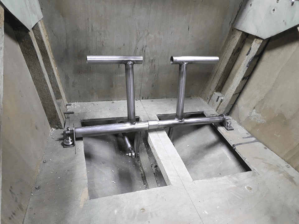

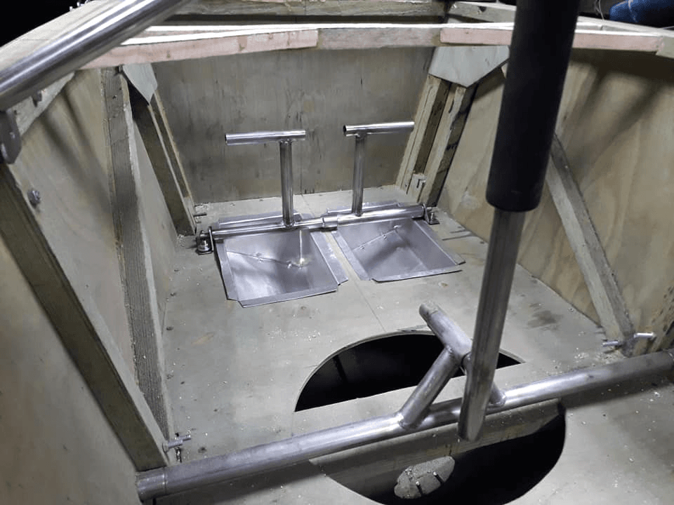

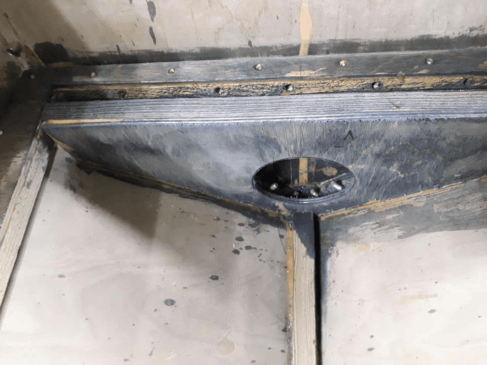

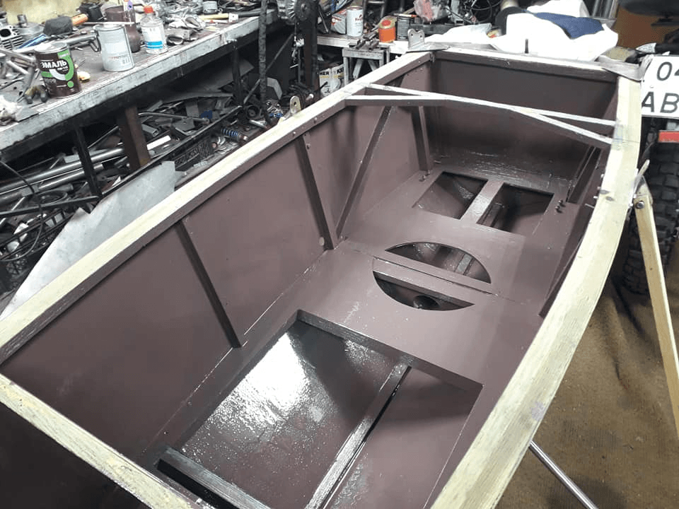

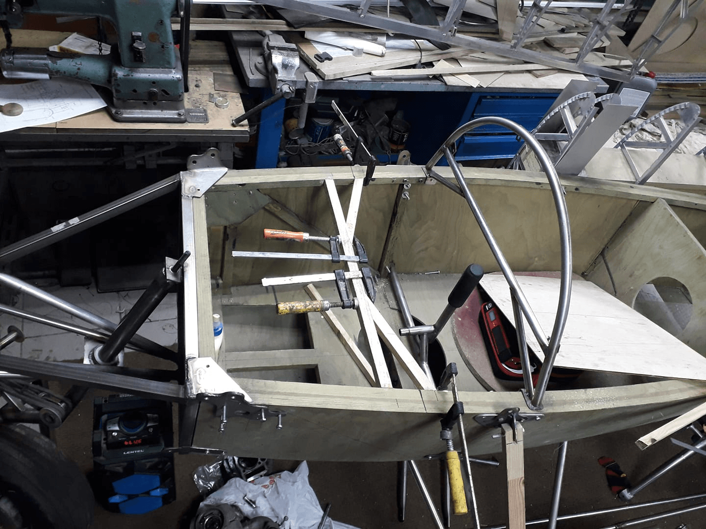

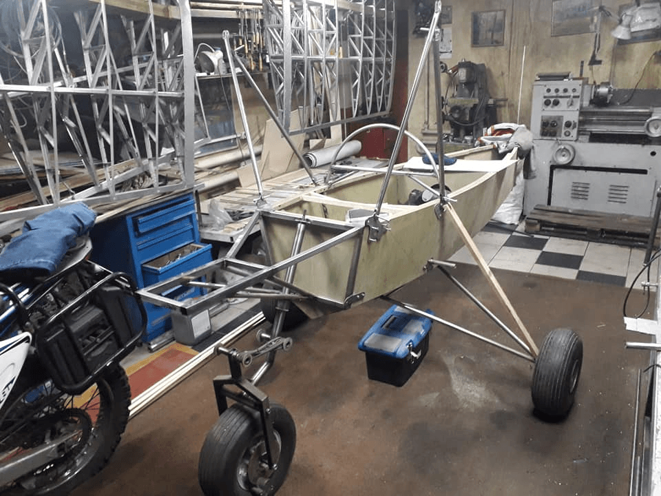

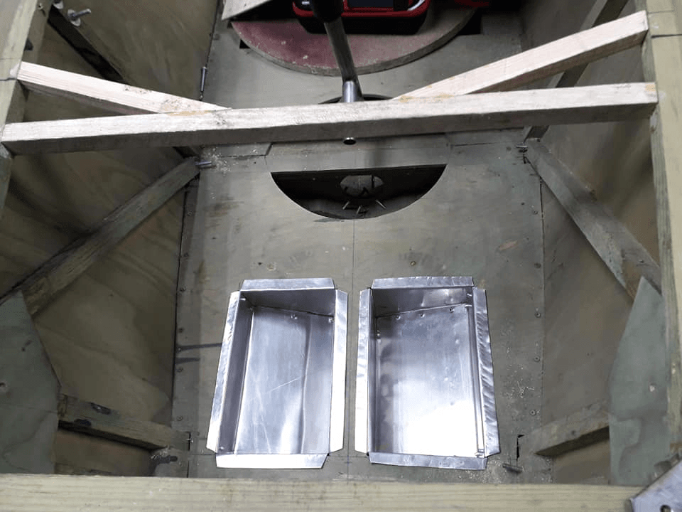

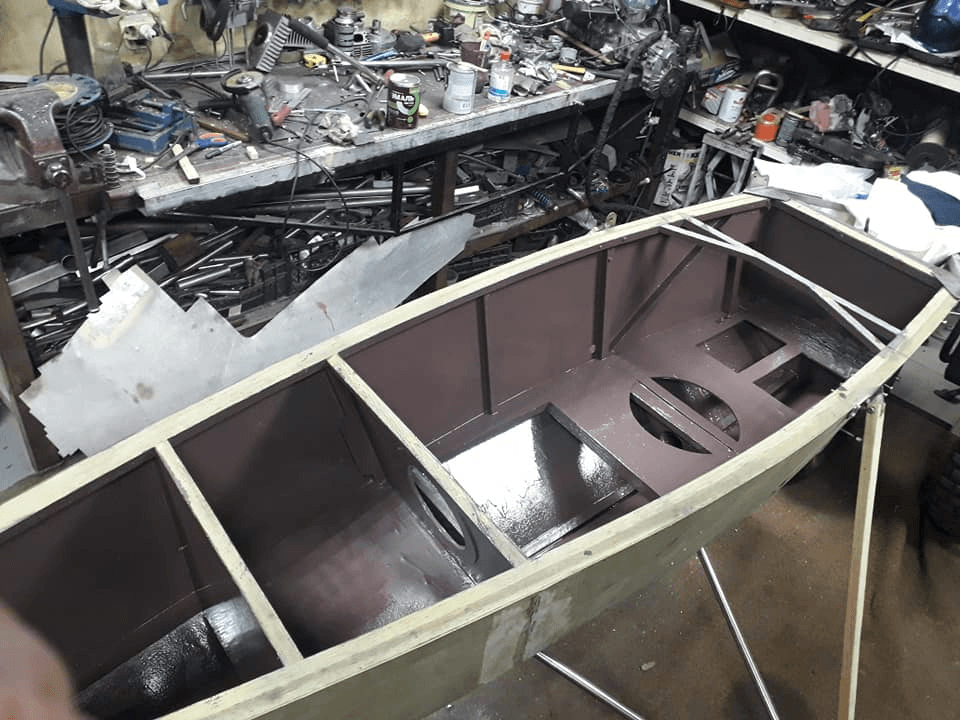

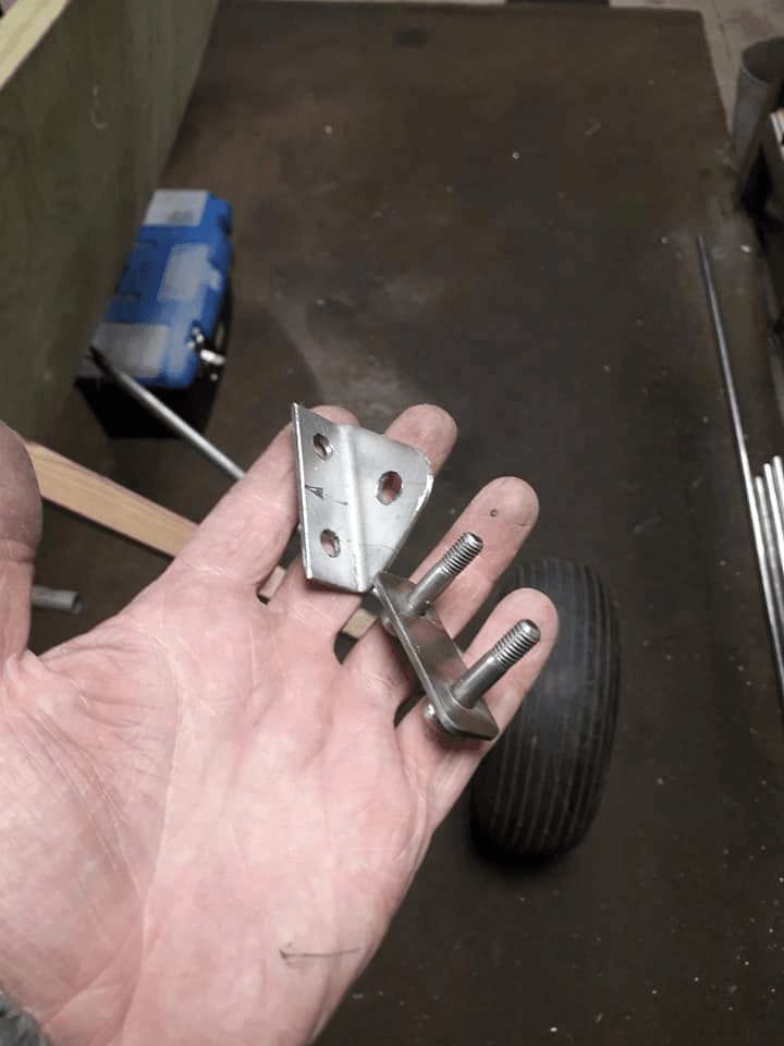

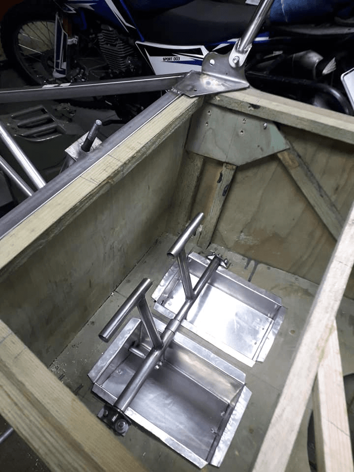

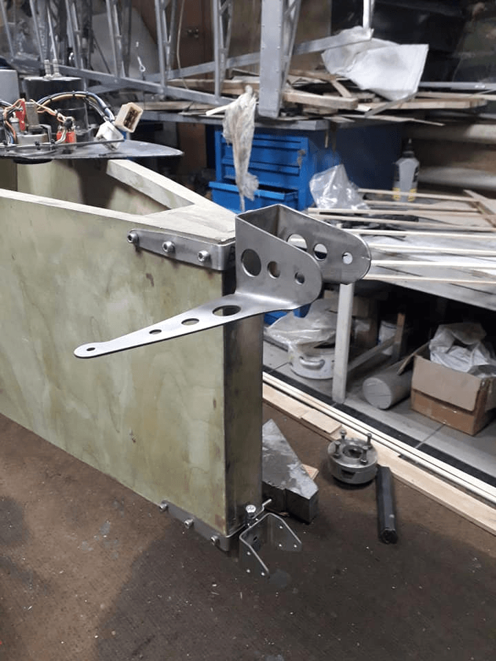

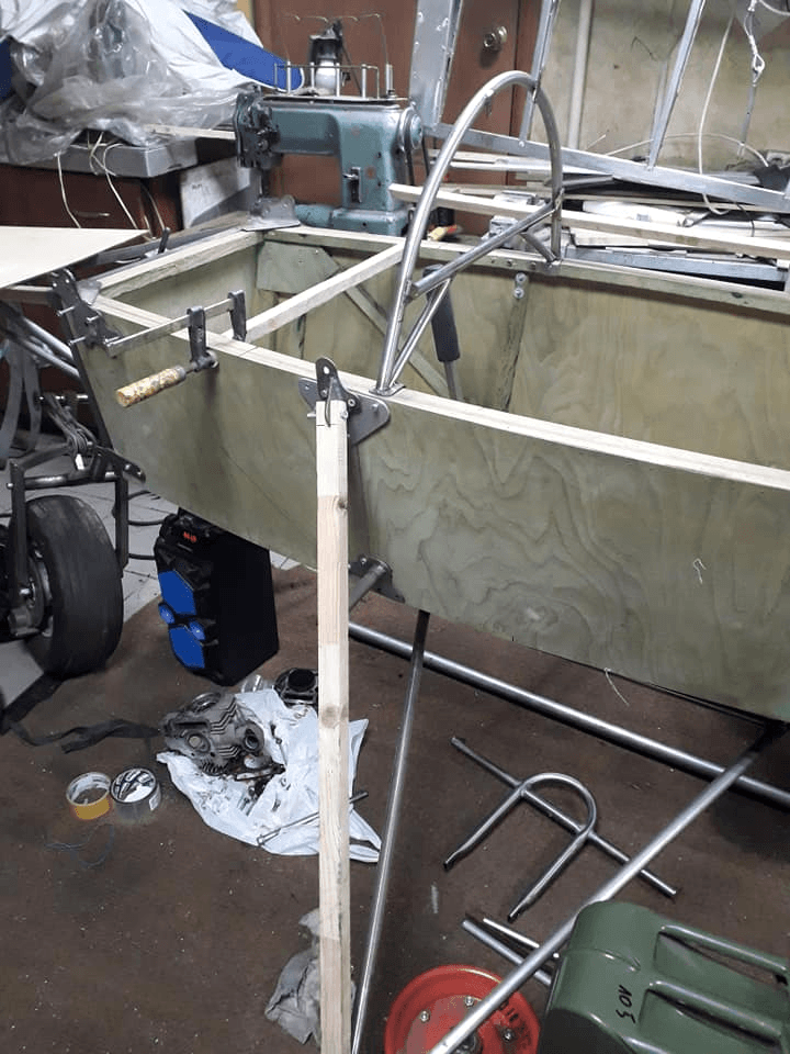

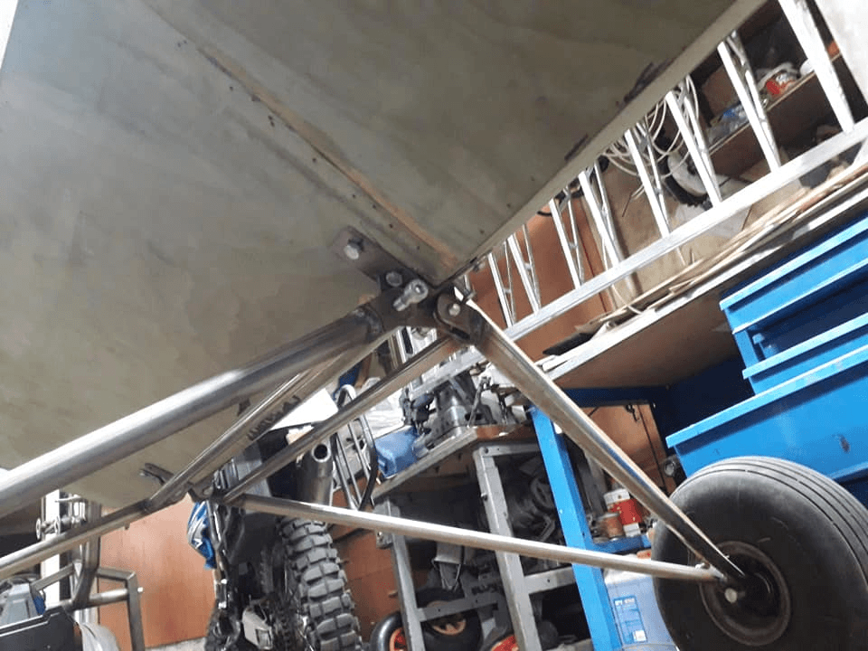

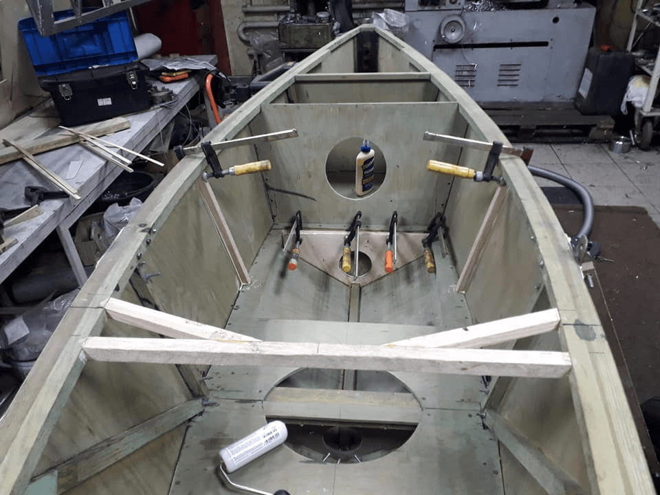

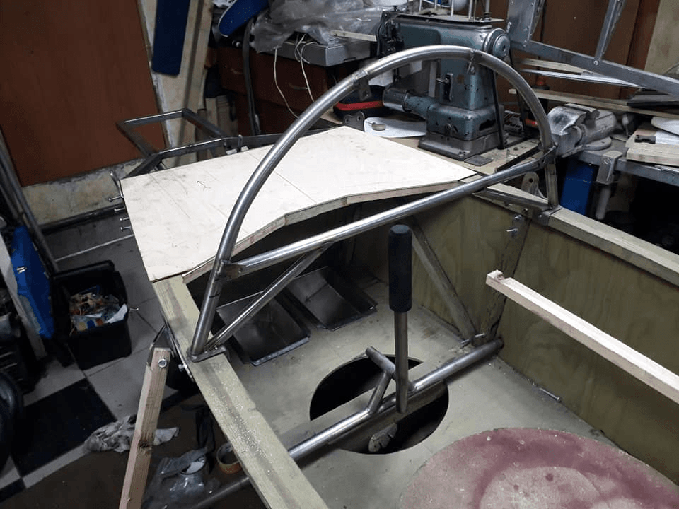

Есть вопросы по конструкции, можно выскажусь. Сзади под задним крылом отверстие, оно маленькое, там будет проблема с креплением крыла. Есть вариант, когда шпильки вклеивали, но из практики лучше сделать большое отверстие, чтобы был доступ к шпилькам, под центральной частью будет щель, туда руку можно будет просунуть . Просто заднее крыло тоже будет требовать регулировки и чтобы не снимать его целиком, можно по очереди подкладывать шайбы без глобальных манипуляций.

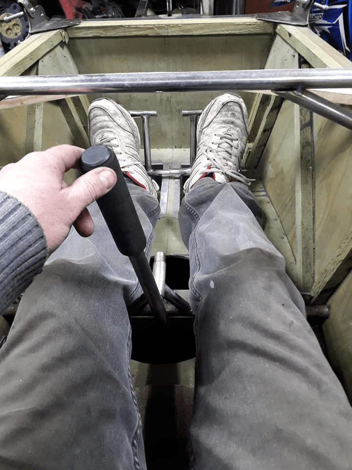

Второй момент, нет места для хода ручки вперед, она будет упираться в перемычку под баком, и это будет реальная проблема, ручку ниже не сделать, она и так короткая.
