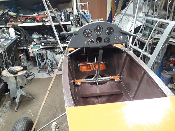

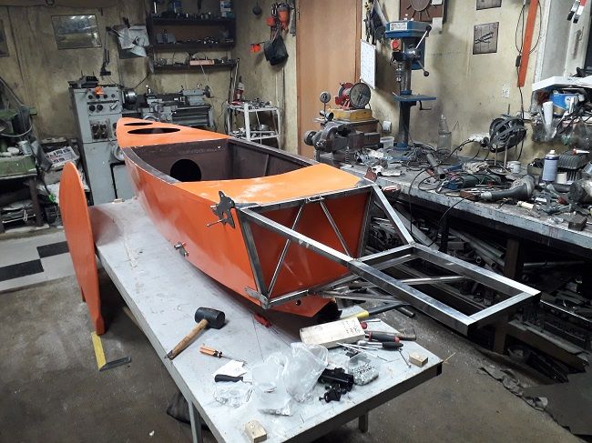

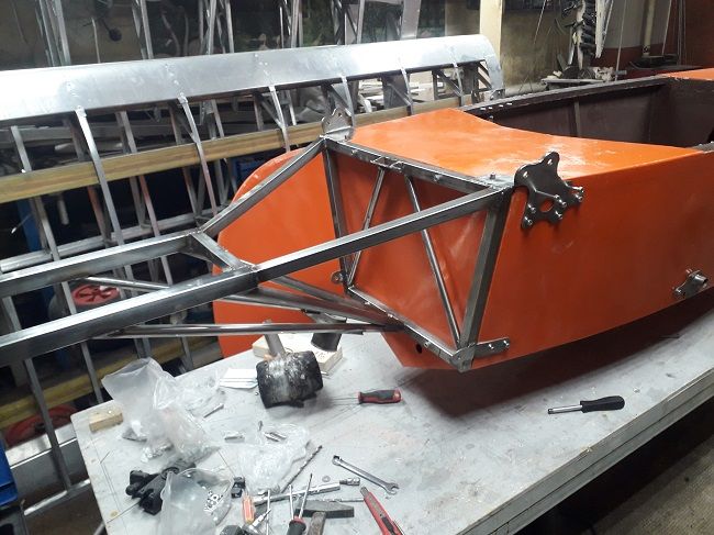

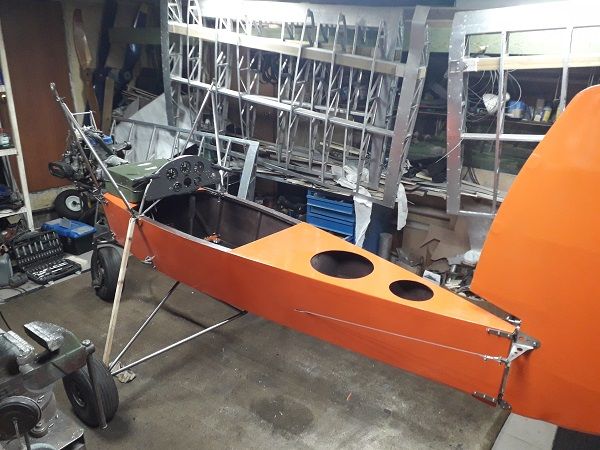

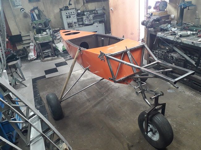

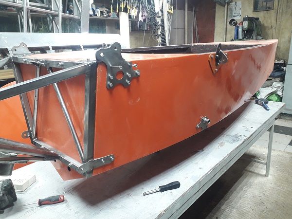

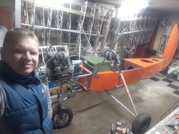

Алексей ,а почему бы сразу не удлинить было носовую часть вместо этого металлического огорода, мотор вполне можно было бы поставить на деревянные ложементы? Намного было бы проще в изготовлении и да и наверняка дешевле.
Altukhov_Aleksey
Да, тоже так думаю.
И на Арго тоже такая же петрушка. Миллиметров на 250, можно смело носовую часть удлиннять деревяхами, чем массивную и длинную мотораму делать. Оно и полегче вышло бы.
Моторы сейчас легкие, приходится нос удлиннять. Или как то облегчать хвостовую часть.
