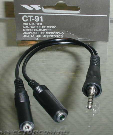

В  комплекте  с  радиостанцией  присутствовал  переходник  разветвитель  для  подключения  гарнитуры  -  такой  как  на  фотографии :

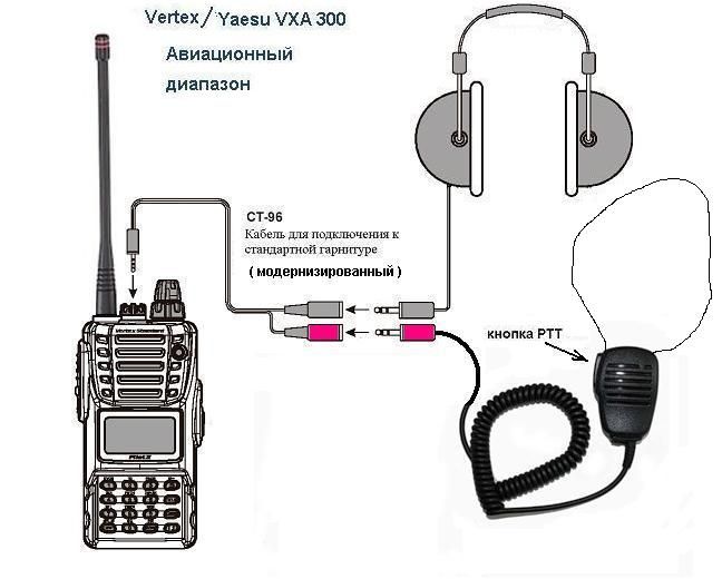

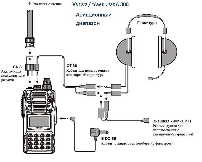

Согласно  инструкции  по  применению - подключение  гарнитуры  производится  в  соответствии  с  рисунком :
    42,1 КБ · Просмотры: 927

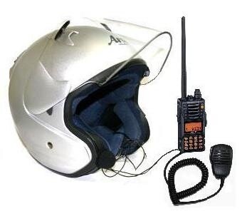

Настоящая  импортная  авиационная  гарнитура  -  стоит  немало...  Не  говоря  о  том  что  шлем  с  встроенной  гарнитурой  стоит  дороже  чем  радиостанция...  Поэтому  многие  встраивают  в  имеющиеся  ранее  шлемы  -  различные  гарнитуры....  Мы  тоже  пошли  этим  путём.  В  имевшийся  в  наличии  шлем  ( фирмы AGV )  встроили  не дорогую  гарнитуру  из  магазина  компьютерных  принадлежностей....   Для  подключения  кабеля  от  наушников  и  кабеля  от  микрофона  -  были  использованы  переходники.  К  звуку  в  наушниках  -  претензий  небыло.  Наушники  -  они  и  в  Африке  наушники.... По  сопротивлению  подошли  -  и  звук  нормальный.  А  вот  с  микрофоном  вышла  оказия....  Громкость  передачи  получилась  очень  низкая.  Тоесть  нужно  орать  -  какбудто  Вас  грабят  -  тогда  РП  слегка  Вас  услышит  -  на  тройку  с  минусом....   Оказывается  не  все  электретные  микрофоны  имеют  одинаковый  уровень  выхода.  Встал  вопрос  поиска  фирменного  подходящего  микрофона....
 Кроме  того  -  нажимать  кнопку  передачи  на  корпусе  станции  (  залезая  для  этого  в  карман )  неудобно  и  опасно.  Следовательно  -  нужна  гарнитура  с  микрофоном  и  кнопкой  переключения  приём/передача.  Попытка  найти  родную  гарнитуру  в  СПБ  -  по  интернету  не  увенчалась  успехом...  Ехать  в  Москву  -  не  возникло  никакого  желания...   И  мы  поехали  на  рынок  Юнона  -  в  надежде  что  там  -  возможно  у  барыг  есть  необходимый  девайз.

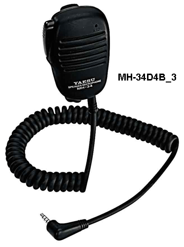

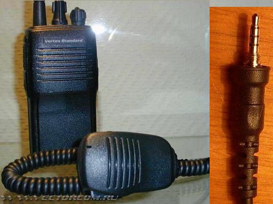

В  прайсе  московского  дилера  -  присутствовала  тангента  типа  MH-34D4B_3  -  которая  должна  была  подходить  к  нашей  станции.  Немного  смущало  что  на  картинке - разъём  у  неё  не  такой  как  у  нас  ( с  резьбой ) - а  с  обычным  джеком  -  да  ещё  и  в  угловом  исполнении....  Такие  разъёмы  -  применяются  на  пехотном  варианте  радиостанции...  ( а  у  мореманов -  двойная  вилка )
http://fotki.yandex.ru/users/kvadrat67/view/206460?page=0
Однако  мы  решили  что  видимо  девочка  из  рекламного  отдела  в  Москве  попутала  фотки....  И  поехали  искать  заветную  игрушку.  Как  на  фото  -  но  с  резьбой  в  основании  разъёма.  И  конечно  с  разъёмом  прямой  формы.
    49,5 КБ · Просмотры: 573
Барыги  на  Юноне  -  шарахались  от  нас  как  от  прокажонных  при  упоминании  про  Vertex VXA-300 авиационного  диапазона.  В  одной  лавочке  нам  предложили  морской  вариант  тангенты  -  с  вилкой  -  с  двумя  штырями  разной  толщины....  но  мы  надеялись  найти  -  то  что  нам  полагается  по  инструкции...  Короче  в  результате  в  середине  Юноны  мы  нашли  розовый  павильон  -  где  продают  ( кроме  кучи  всякой  иной  лабуды )  радиостанции  Vertex.  У  них  было  в  продаже  пару  вариантов  морских  и  пару  вариантов  пехотных....  Были  и  различные  гарнитуры  и  тангенты.  Мы  долго  пытались  разобраться  с  маркировками  и  реальной  конфигурацией  имеющихся  в  наличии  девайзов.  Судя  по  маркировке  нам  ничего  не  подходило.  Судя  по  внешнему  виду  -  нашлась  тангента  от  пехотной  станции   Vertex Standard - сто  какойто  серии.  Она  была  оcнащена  разъёмом  с  резьбой  - как  наш  переходник  -  и  выглядела  практически  как  на  картинке.  Смущало  -  что  буквенно  -  цифровое  обозначение  -  имело  мало  общего  с  маркой  разискиваемого  нами  варианта.  Правда  тангента  была  какогото  левого  азиатского  производителя  и  продавцы  говорили  что  в  этих  корейских - чи  гонконговских  -  а  может  тайваньских  копиях  -  маркировка  не  всегда  совпадает  с  фирменными  каталогами...  Типа  -  нужно  пробовать....  Все  так  делают.  Мы  подумали  что  в  крайнем  случае  микрофон  и  кнопка  -  с  корпусом  -  должны  подойти  -  а  остальное  мы  победим  -  невзирая...  И  заверив  продавцов  что  претензий  и  возвратов  не  будет  -  рискнули  потратить  невеликую  сумму  -  порядка  600  рублей  -  на  экспиримент.
Тангента  от   Vertex Standard
    37,6 КБ · Просмотры: 481
По  приезде  домой  мы  вкрутили  разъём  тангенты  в  радиостанцию.  Он  подошол.  Включили  -  из  встроенного  динамика  пошол  звук.  Нажали  на  кнопку  -  облом.  Не  переключается  на  передачу.  Нажали  кнопку  передачи  на  станции  и  одновременно  кнопку  тангенты.  Всё  заработало  и  громкость  звука  пошла  прекрасная.  Индикатор  уровня  входного  сигнала  с  микрофоном  от  компа  -  не  показывал  ничего  или  если  орать  как  потерпевший  -  показывал  одну  шпалу.  А  с  новым  микрофоном  -  4 - 5  шпал  при  средней  регулировке....  Очевидно  -  микрофон  нам  продали  правильный.  Осталось  решить  вопрос  с  коммутацией  тангенты  и  радиостанции.

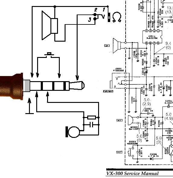

Просидев  ещё  пол  ночи  в  интернете  я  нашол  схему  от  нашей  станции.  По  моему  это  конкретно  она.
http://img-fotki.yandex.ru/get/3802/kvadrat67.2c/0_315e5_8470d850_orig
Если  комуто  пригодится  есть  ещё  схема  основной  платы :
http://img-fotki.yandex.ru/get/3906/kvadrat67.2c/0_315e6_1f34ed97_orig

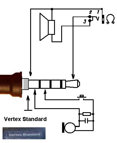

Имея  на  руках  коммутацию  разъёмов  станции  я  разобрал  тангенту....   Увиденное  меня  не  удивило.  Коммутация  была  другая.  Контакт  кнопки  тангенты  в  разъёме  был  незадействован  и  в  кабеле - даже  провод  от  него  отсутствовал.  Кнопка  тупо  разрывала  провод  от  микрофона.....
Схема  тангенты  от  Vertex Standard :
    19,5 КБ · Просмотры: 662
В соответствии  со  схемой  из  интернета  и  результатами  экспириментов  -  получилось  что  тангента  -  которую  мы  не  смогли  купить  -  должна  была  иметь  схему  следующего  вида  :
    52,4 КБ · Просмотры: 617
Из  этого  следовало  несколько  выводов -  еслибы  мы  купили  родную  тангенту  -  её  можно  былобы  включить  в  штатный  разъём  станции  а  разъём  компьютерных  наушников  включить  в  имеющийся  разъём  на  тангенте.  Он  располагается  возле  входа  шнура  в  корпус  ( к шнуру  наушников  -  при  этом  нужно  былобы  припаять  монофонический  джек -  соединив  наушники  параллельно ).  На  этом  задачку  можно  былобы  считать  решонной. однако  разъём  тангенты  в  нашем  случае  не  подходил  и  лечению  не  поддавался  -  так  как  был  литой  -  неразъёмной  конструкции.

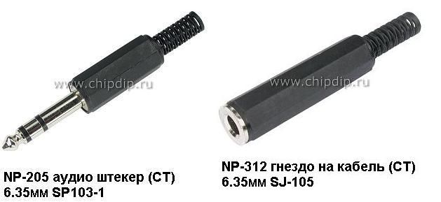

Следовательно  нужно  было  скоммутировать  систему  с  использованием  имеющегося  штатного  переходника.  Один  из  выходных  хвостов  переходника  - снабжон  нестандартным  разъёмом.  Для  этой  * мамы *  большой  джек  6.35 мм  -  велик  а  маленький  -  такой  как  от  компьютерного  микрофона -  болтается....   Наверно  можно  было  найти  специальный  штекер....  Но  на  Юноне  -  их  мы  не  нашли.  Зато  там  было  полно  стандартных  разъёмов  6.35 мм  - и  *мамы*  и  *папы* по  вполне  демократичным  ценам  -  в  пределах 30  рублей.  Такие  разъёмы  мы  и  применили  для  коммутации  выходных  хвостов  переходника  с  наушниками  и  тангентой.

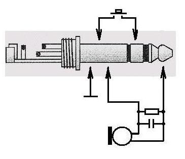

Так  как  динамик  в  тангенте  стал  ненужен  -  мы  его  демонтировали.  Кнопку  -  перекоммутировали  -  перерезав  одну  из  дорожек  на  плате  и  впаяв  перемычку  из  кусочка  тонкого  многожильного  провода.  Неподходящую  фишку  отрезали  и  на  её  место  -  как  сказано  выше  -  припаяли  jack 6.35
Получилась  коробочка  на  витом  проводе  с  встроенным  микрофоном  и  кнопкой  включения  режима  передача  ( без  фиксации ).  Что  нам  и  требовалось.
Схема  девайза  после  модернизации  :
    13,7 КБ · Просмотры: 511

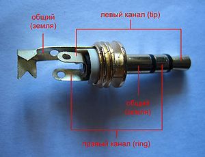

Провод  от  компьютерных  наушников  распаяли  на  второй  такойже  разъём  -  но  так  как  наушники  стерео  а  выход  радиостанции  монофонический  -  правый  и  левый  каналы  -  запараллелили  в  распайке  разьёма  перемычкой  из  медной лужоной  проволдоки.
На  случай  если  кто  забыл  распайку  наушников  в  разъёме  типа  jack 6.35 -  Картинка :
    12,6 КБ · Просмотры: 586
Распаяв  провода  в  разъёмах -  следует  обжать  вокруг  оплётки  кабеля  хвостики  вывода  массы  -  для  механической  фиксации  -  а  затем  обмотать  это  место  капроновой  ниткой  и  пропитать  клеем  типа  момент  или  БФ.   Чтобы  не  перепутать  фишки  -  пластмассовую  часть   jack  микрофона  и  ответного  разъёма  -  можно  окрасить  красной  нитрокраской.  А  можно  при  покупке  -  предусмотреть  чтобы  разъёмы  были  с  разноцветными  пластмассовыми  частями.

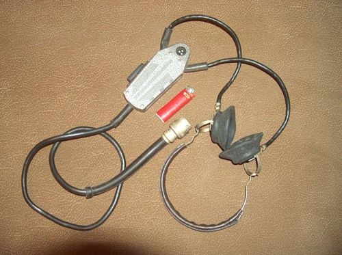

Вобще  когда  я  служил  в  армии  у  меня  было  несколько  гарнитур  от  радиостанций  -  но  любимая  -  была  тоже  очень  похожая.  Думаю  это  был  какойто  старый  вариант  если  не  танковый  -  то  всёже  с  бронетехники.  На  голову  надевались  наушники  с  резиновыми  амбушюрами  и  на  их  проводах ( весьма  толстых )  висела  алюминиевая  литая  коробочка  с  ДЭМШем  и  кнопкой.  От  коробочки  шол  провод  с  фишкой  втыкающейся  в  радиостанцию.  У  меня  такая  тангента  была  в  комплекте  с  радиостанцией Р - 113.  Хотя  родная  она  была  или  приспособленная  -  честно  говоря  -  не  знаю.  По  удобству  обращения  гарнитара  мне  нравилась.
Как  не  удивительно  -  фото  такой  военной  гарнитуры  -  легко  нашлось  яндексом :

В  конечном  итоге -  общая  конфигурация  радиостанции  с  подключённой  тангентой  и  наушниками  ( встроенными  в  шлем )  у  нас  получилась  как  на  картинке :
    40 КБ · Просмотры: 593

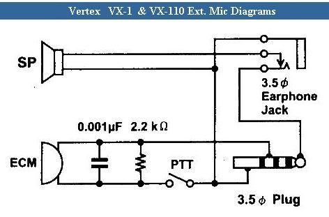

Обследуя  интернет  -  случайно  натолкнулся  на  схему  тангенты - идентичной  по  схеме  -  с  той  которую  мы  сломали  и  переделали....  Приведенная  схема  интересна  тем  -  что  она  не  только  подтверждает  схему  -  которую  нарисовал  я  -  но  там  приведены  номиналы  резистора  и  конденсатора  -  стоящих  в  цепи  микрофона.
Ещё  раз  напомню  -  нижеследующая  схема  тангенты  -  для  пехотного  варианта  радиостанции.  Без  переделок  -  к  авиационному  варианту  не  подходит.
Схема  с  сайта :
http://www.kb2ljj.com/data/yaesu/vx-110.htm
    22,1 КБ · Просмотры: 571

С переходником такая-же фигня была со станцией Айком А-6. Пожадился на стандартный(просили 1500 руб.)и правильно. Он не поддерживал интерком имеющий свою кнопку РТТ (навороченный интерком со входом для музыки, выходом для записи переговоров, на четыре персоны. Никогда больше такой не возьму). В результате монтировал всё методом научного тыка. Не сразу, но получилось. Правда интерком пришлось колоть и все разъемы перепаивать.
