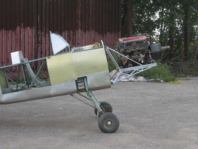

Недостроенный "мессер"
Найдите 10 отличий
Здесь кто-то писал, что продает натуральный "мессер"? Или так охота цену сбить? Подгадить любим? Я же говорил - спец. Сборщикам металлолома уже направление указано.
ЗЫ.Хотя, я бы сказал, что тушинский "месс" даже в кассу в качестве примера. По поводу капота не парься. Он от "Эмиля". А мой сделан наподобие "Густава". Если тебе это вообще о чем то говорит.
Расчет эксплуатационных перегрузок в районе 9 "бабочку" построить не даст. Можно выиграть, поставив более легкий мотор, но главная прелесть "мессера" - толстый, симметричный нос, будет потеряна неизбежно.
ЗЫ. Наврал. То что есть около 450 кг. Давно не занимался вопросом. Вместе с крылом и мотором, естественно. А то фото без крыла.
450 кг,при  эксплуатационной +9 -это совсем не много!
Капот,кстати,стоило б из стекло(угле)пластика выклеить! Совершенно нужной формы,без искажений! Да и по многим другим соображениям он лучше. Ну...это не поздно ещё  сделать.
Теперь тащу один, так как заинтересовать больше нечем.
"Дотащить" уже сил нету? 🙁
450 кг,приэксплуатационной +9 -это совсем не много!
Стоит уточнить, что на данный момент, эксплуатационной следовало бы считать +6. Лонжерон в стадии облегчения, да и заявлять слишком много, все таки, ответственность.
Ну...это не поздно ещёсделать
Абсолютно согласен. Предела совершенству нет. Но по внешнему виду капот - не главный косяк. Я же писал, что сделано "по мотивам". А после установки кока и других декоративных деталей, капот будет вполне.
Денег нету. И помещения.

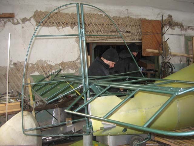

Еще фото.

Не понял. Проблемы с МАРЗом? Это было не вчера. А когда было, на МАРЗе еще были классные спецы. Проект затянулся по времени, отсюда и решение продать.

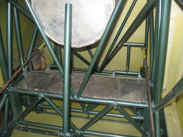

Варили с аргоном?
Нет. Узловые места соединения Ст20 и 30ХГСА сварены электродом НИАТ-5. Остальная часть сварена ацетиленовой сваркой. По сварке вопросов ни у кого не возникало. Что нужно, усиливали. samodelkin@33rus в свое время работал с этой фермой и  упоминал об этом на форуме. Можно у него поинтересоваться по качеству сварки. Использованы рекомендуемые технологии. Почему не аргоном? Аргон дает маленькую сварочную ванну. Осюда возможен непровар в наиболее ответственных местах. Например, в узлах крепления лонжерона металл толщиной 4мм.

Ферма сварена ацетиленом вполне достойно , покрайней мере проварена без пропусков и непроваров . Обшика и форма конечно отличается от маштабов , хотя и делался чертеж в строгом маштабе 80% , но в писать в готовую ферму оказалось довольно сложно . Поэтому пришлось отступать и делать не копию а " по мотивам ".  Думаю что у кого хватит смелости и сил довести проект до ума , получит довольно интересный и скоростной самолет. Жаль что у Саши сил не хватило довести машину. Хотя самому чуть не пришлось все проекты продать , что бы исправить ситуацию финансовую, но свыше вроде услышали и помогли. Надеюсь и у него все наладится и сам доведет проект до завершения.

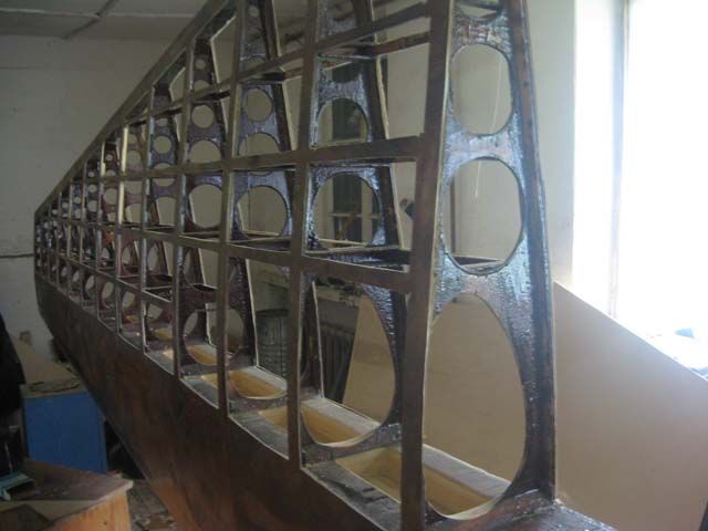

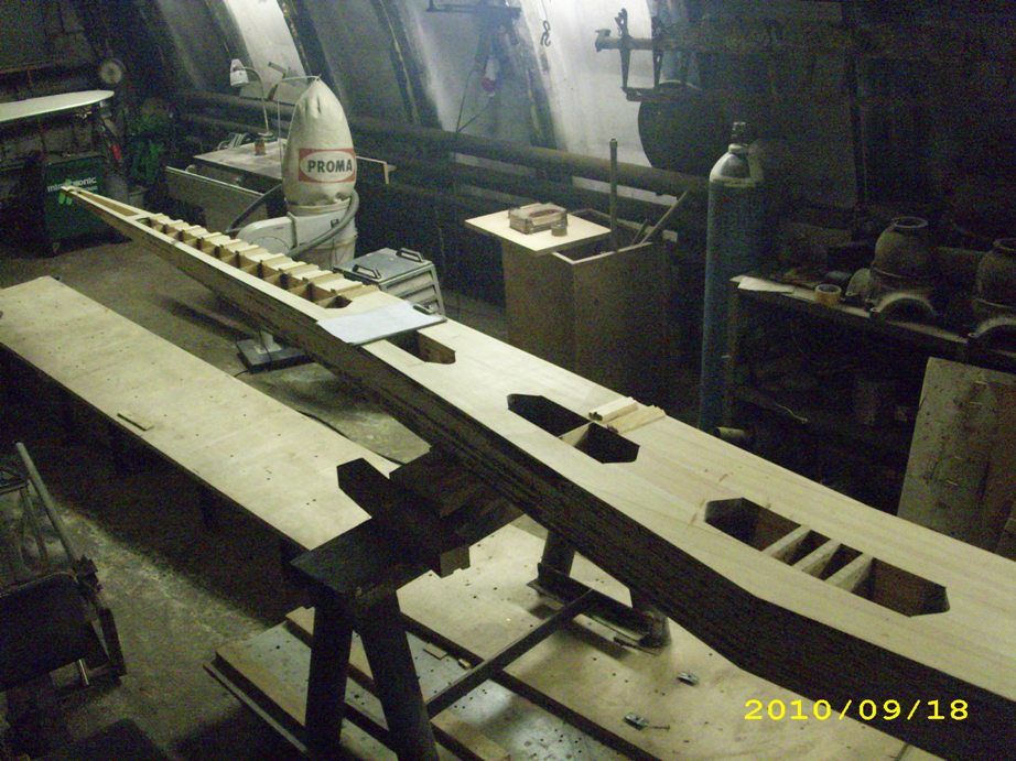

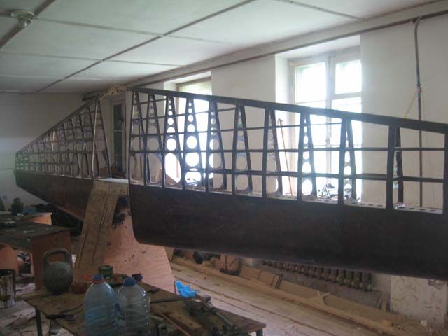

Крыло сейчас выглядит так. Срезана обшивка за лонжероном и сделаны выборки в самом лонжероне. Планируется облегчение порядка 10-15 кг. Немного, но это должно компенсировать возможные утяжеления в целях технологичности и копийности.

Обшивку зря наверное срезали. 15-20кг ситуацию не изменят,а в эксплуатации жёсткая на низкоплане -явно лучше!
А кронштейны и тяги системы управления под жёсткую обшивку не устанавливали!? :🙂

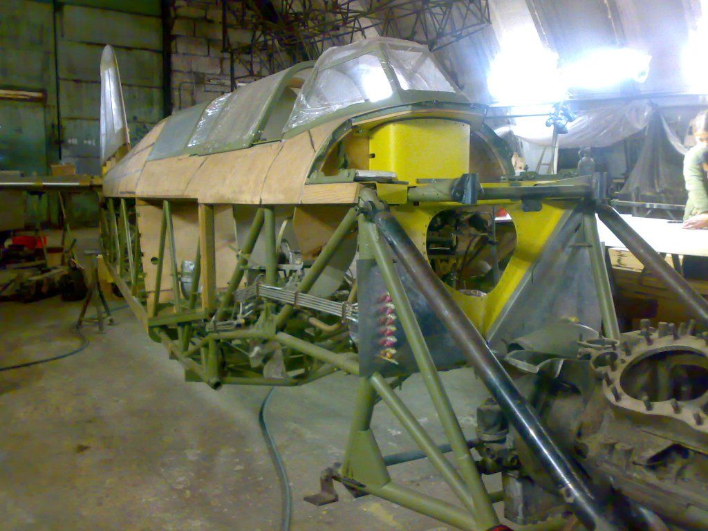

Доброго времени суток.  Не подумайте ни че плохого, но надо трезво смотреть на вещи. Для таких скоростей как 500 км/ч  нужна хромансилевая рама и более мощное крыло примерно вот такое.
А кронштейны и тяги системы управления под жёсткую обшивку не устанавливали!? Круглые глаза

По обшивке. Обшивка срезана не для замены на тряпку. Про "ободрать и оПтя нуть", опять же, писал не я. Просто планируется доработка силового набора и замена фанеры на более качественную и шпоновый переклей.
От мысли спрятать под обшивку рулевые тяги отказались по соображениям практичности обслуживания, долговечности и соответствия аналогам. Повторюсь, по конструкции это "лазер", а не "мессер".
