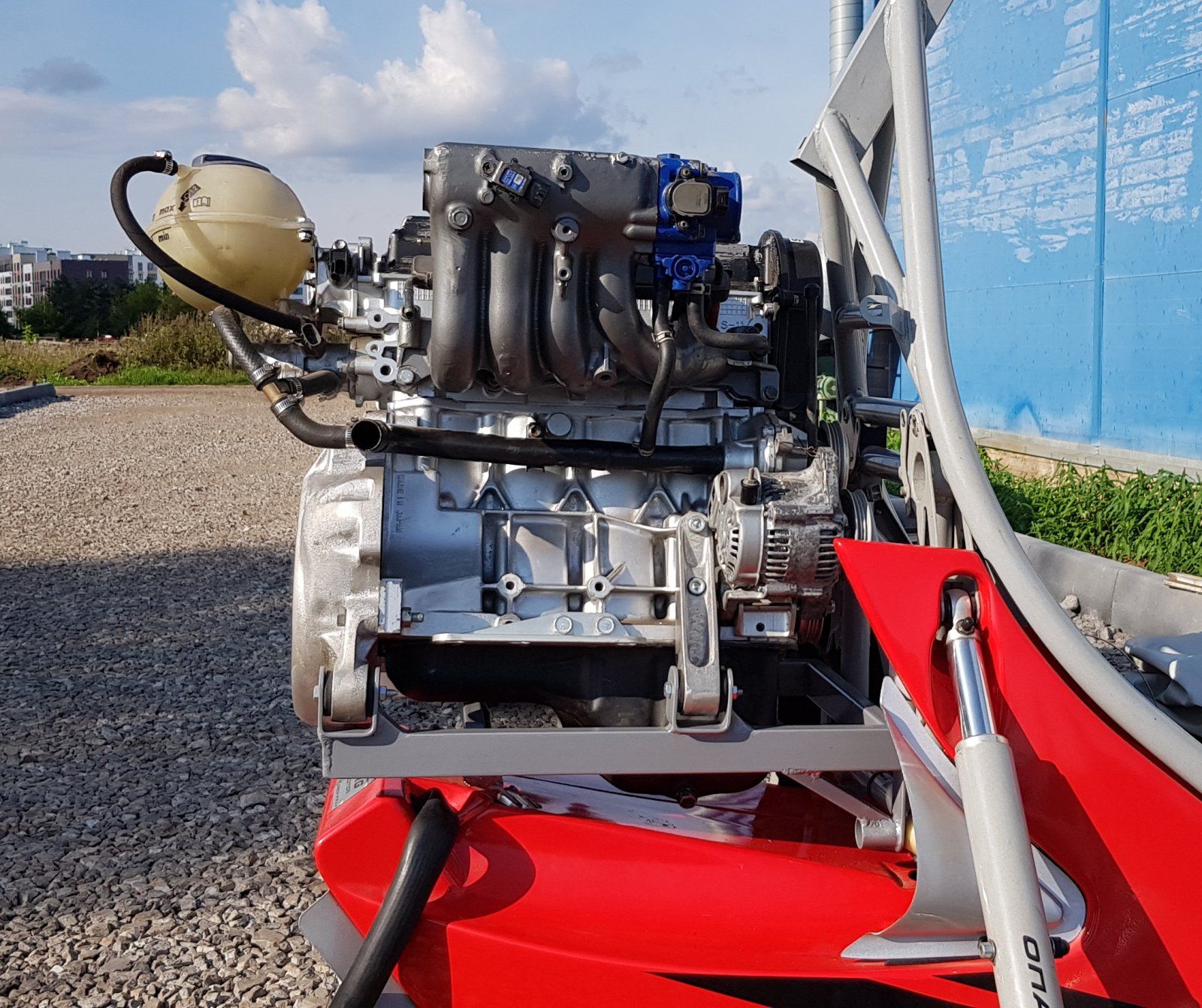

Три телеги у нас переделанных под другой двигатель (автоконверсия на базе мд50 (сузуки G13BB) у всех одинаковые крылья) Все вывешено и сбалансировано по массе вместе с пилотом и топливом. У одного вектор тяги вверх у другого вниз у третьего прямо (в полете). Нет никакой разницы! НЕТ ЕЕ!!! За исключением у одного (у которого вектор тяги вниз) нужно немного больше тяги (газу) на полосе и на разбеге но в полете все тоже самое что и у других (сверял электронными приборами тахометр, скорость , температура в полете) .
Так вот пока не сдвинули двигатель в сторону на 4см не летели они прямо на полной тяге !
Я сделал больше 15 МД-50 с Сузуки G13BB. Не все и не сразу летели прямо. Экспериментировал со смещением моторов, редукторов вбок и по углам. Потом оставил эту тему. Почему? С моей точки зрения есть более правильные пути настройки крыла и тележки. Если убрать косяки настройки крыла, сделать хороший жесткий узел подвески, выставить мотор РОВНО ПО ПОЛЕТУ и подлечить тележку, сделать ее аэродинамически устойчивой (выбросить родные обтекатели колес, поставить с большими килями, хорошо добавить кили снизу), по она будет лететь прямо и устойчиво во всех диапазонах.

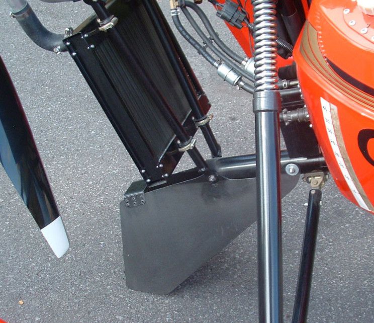

Почему это правильнее чем лечить недостаточную устойчивость смещением вектора тяги? Ответ для меня очевиден. Да можно приделать калеке костыли в виде смещения мотора. Да это скорректирует НЕКОТОРЫМ ОБРАЗОМ реакцию на крутящий момент. Но если например вас на посадке мотнет сдвигом ветра или ротором, поможет вам смещение мотора? Нет. Будете садиться боком или уходить на второй круг. У тележки с хорошей аэродинамической путевой устойчивостью гораздо больше шансов доставить Вас на землю безопасно. А летит она больше 150 стабильно и ровно.
Я не хочу дискуссий. Я очень приветствую работу Володи и Артура по смещению оси тяги. Это нормальный путь лечения, лучше так чем никак. Накладываешь одну кривизну на другую, получаешь квазиустойчивость. Но я предпочитаю другой путь. Вот три тележки на фото.

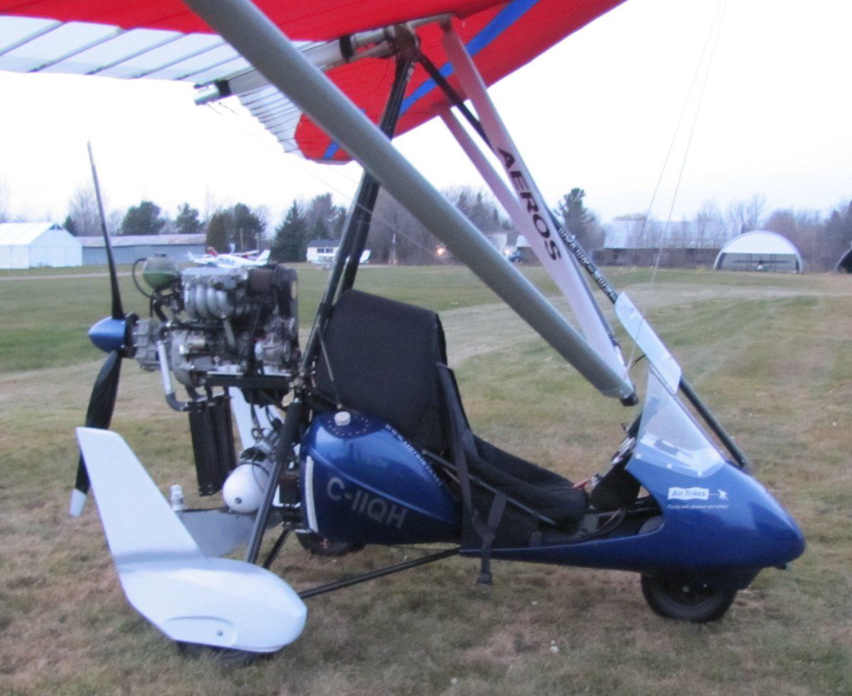

Вот тележка с мотором 100 сил взлет без рук. Смещения мотора нет. Крыло Блик, супер! Два пилота, один из них 120 кило. Кирдык наблюдается? Ответ очевиден, то есть ВИДЕН ОЧАМИ, ГЛАЗАМИ. Кому не видно запустите видео еще раз. Так что ставьте моторы мощные, и грузите тяжело. Но используйте хорошие крылья, правильно настроенные, и хорошие ровные тележки с жесткими узлами подвески. И будет Вам счастье ;)

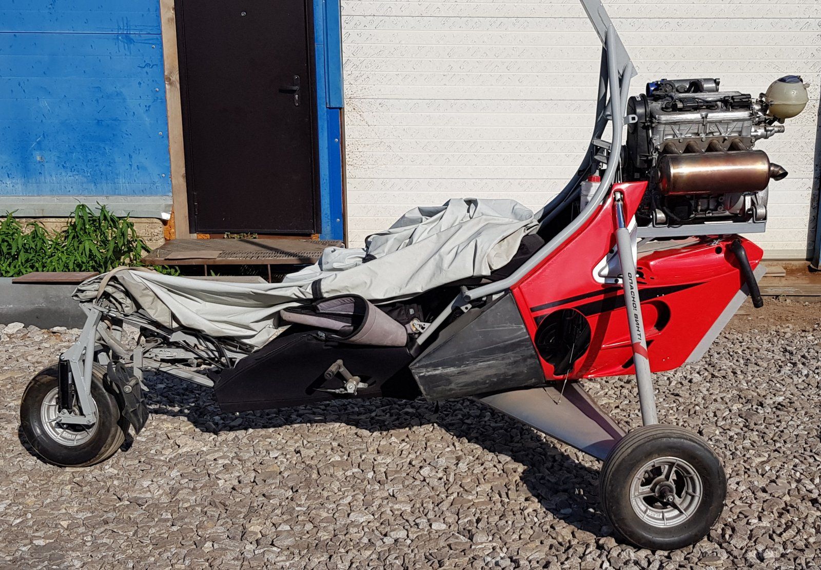

МДшка тележка хорошая во многих позициях, но форма носа у нее "старомодная". Такие делали еще когда тележки "не умели" летать быстро. Вот ее и приходится немножко "лечить". У Танарга нос сплюстнут, кили установлены от рождения, его лечить не надо. Хотя родные Биониксы не сравнить ни с Профи ни с Апогеем 14. Ну не смогли французы сделать хорошее крыло. Если поставить на Танарг хорошее крыло (Апогей или Профи ТЛ), то летает это очень приятно и надежно. А если еще и мотор инжекторный Сузуки туда поставить... не успел завершить этот проект, сейчас не знаю когда будет в воздухе.

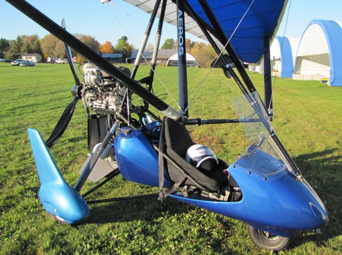

У меня тележка как у В. Мысенко, даже кили одинаковые, и мотор такой же. Установлен строго по оси, никуда не двигал его. Летит ровно на всех режимах. Разница в том, что у меня малая редукция и легкий винт. А кроме того, у крыла моего х14, мной же отрегулированного, больший запас поперечной устойчивости, чем у Бликов. Оно более тугое по кренам. Вот и результат. Но это же не значит, что у меня всё прямое, а у Мысенко всё кривое. Это также не означает, что я сотворил нечто гениальное, как уважаемый Василий. Я понимаю, что моя конфигурация дает результат по проблеме реактивного момента, но уступает Мысенко по многим другим летным. характеристикам. В следующем сезоне поставлю новый Блик, который приедет вместе с новой (сдвинутой) моторамой. И попробую сначала просто заменить крыло, ничего не меняя в тележке. Будет ли валить под нагрузкой, или нет, и придется ли менять мотораму, мне самому интересно.
