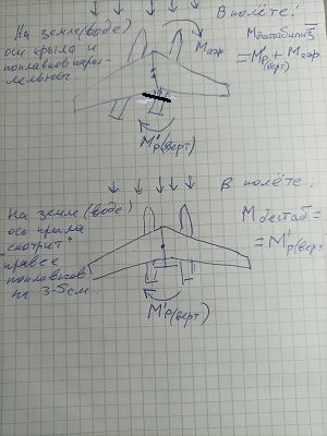

Конструктивные способы предотвращения "левого кирдыка":
0. Убрать носовой обтекатель с телеги.
1. Грамотно спроектированные кили на телеге в комплексе с любым из следующих пунктов:
2. Привести эту проекцию (вертолёт) примерно в ноль (при виде сбоку винт на подвешенной телеге перпендикулярен горизонту). На видео дельталетов Ларри Медника видно, что двигатель с винтом так и установлен. У нас, в основном, винт дует немного вниз, чтобы не рубить килевую и парус. И кили не все ставят. Считается, что до 100 км/час и до мощности 65 лс они не нужны.
3. Компенсация разворачивающего момента от винта смещением ВМУ вправо. Приходится переделывать мотораму.
4. Поворот оси крыла вправо относительно оси телеги 3-5 см по отвесу от носового узла крыла до оси телеги. В полёте телега подворачивается и стоит против потока. Подсмотрел на летающей лодке Поларис (отлетал на ней 2 сезона). У меня с 2012 года на химике так установлено крыло Стренжер (двигатель R-582). И на другой телеге - крыло Стрим. Везде без килей.
Идея высказана, выскажу свое мнение.
Компенсации горизонтальной составляющей реактивного момента (если она конструктивно предусмотрена) реально не происходит. Как известно, все моменты работают относительно центра тяжести, а здесь никаких изменений относительно Ц.Т. нет. Не хочу рисовать схем, думаю и на словах все будет понятно. Далее по порядку: телега под действием Мр будет стремиться скрутиться параллельно оси крыла (догнать крыло). Если крыло не будет этому противодействовать, получим вращение «вертолетного» типа. Но, как известно, крыло всегда стремится встать по потоку. Телега, воздействуя скручиванием на крыло, вынуждает его лететь со скольжением. В результате действие Мр встречает аэродинамическое противодействие крыла и система приходит в равновесие. Вроде бы визуально телега стала соосно с крылом, но крыло, противодействуя телеге, летит со скольжением. Чем больше величина Мр (мощность двиг.) – тем сильней скольжение. А это не есть хорошо. Будет ощущение, что всегда дует боковой ветер. Полет получится как на «резинке», за которую внешние силы держут одну консоль: постоянная реакция на "газ" (влево-вправо). Еще один недостаток данного способа – он наиболее сложный с технической точки зрения, т.к. необходимо вмешиваться в конструкцию телеги. Кроме того узел подвески будет вырабатываться в одну сторону.
Положительных факторов не вижу.
Спорное утверждение по моему. Может более правильно ( Вращение происходит относительно центра масс)
Нет не правильно. Как только мы соединили физически модуль и крыло, то это уже не отдельные элементы а система и шевелится она будет под воздействием сил и моментов относительно своего центра.
mdp-shnik
Задумайтесь над тем, куда направлен вектор момента, а потом сообразите, куда направлен вектор РМ.
Никому из присутствующих на форуме это не известно. Момент это пара взаимно противоположных одинаковых по величине сил. Момент не имеет точки приложения.
Мр(верт) - проекция Реактивного Момента на плоскость XZ. "Вертолёт" по принятой на этой ветке терминологии.
Это даже не идея. Это практическое решение, которое десятилетиями работает (проверено на себе на нескольких дельталётах). Но на нескоростных аппаратах. А конструктивно, наоборот, самое простое. Надо лишь немного изогнуть вбок передний пилон. Главное, потом не перепутать его установку. Для этого лучше отверстие его крепления просверлить под углом, чтобы неправильная сборка была исключена.
Прошу прощения за кривой эскиз. Ни разу не художник.
