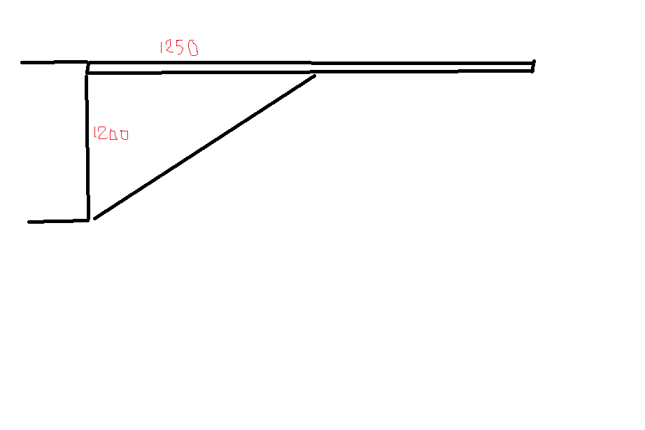

Расстояние между ШСами 720 мм , диаметр резьбы М8, в остальном вот так.
То есть , при резьбе М8 работающее тело болта имеет диаметр (нетронутый резбой) 6,647 мм. На этот стержень действует растяжение-сжатие (при + -g) , перерезывающая сила, местный изгиб и постоянные вибрации ---- оно вам надо ?
Не обольщайтесь тем , что площадь сечения близка к 33мм. кв. , сечение в сумме нагружено внецетренно.

Заспорили мы тут с приятелем который строит свой самолёт , всё бы хорошо но вот крепление крыла не совсем обычное, что на это скажет уважаемое сообщество?
Вставить в прошунину лом и приложить соответсвующее усилие.
Если так необходимо выполнить регулиоумый узел с горилонтальной проушиной, то можно взять такую с достаточно длинной частью без резбы. В ответном узле вварить трубку (если это уголок то приварить ее ко всем полкам). С одной стороны трубки регулировка гайками, с другой - проушина.

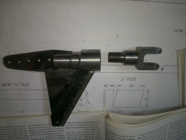

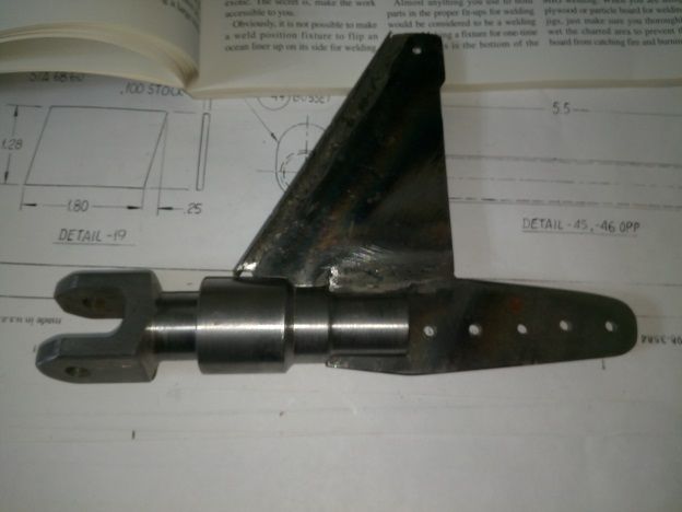

Вот, узел крепления заднего лонжерона. С резьбой но без шс. И там еще будет карданчик. В сумме система складывания с регулировкой. Там еще от втулки тяга идет к корневой нервюре.

Ну М8мм это даже без расчетов видно что слишком малый диаметр . Я на своем одноместном проекте похожий узел делал , но применил там резьбовое вильчатое соединение 16мм . Есть желание сделать крылья складывающимися назад с поворотом , что бы в разрешенные дорожные габариты вписываться . Но увидев как сделан поворотный узел на Нандо триал , реши пойти по такому же пути . Что бы при перевозке не нагружать силовой узел тряской от дороги . Принцип простой силовые узлы для полета в классическом исполнении , транспортировочный шарнирный узел отдельно .
Как хотите ребят, а нам это решение понравилось. (y) Так и предложение вставить в исходную трубу трубу меньшего диаметра с соответственно проваренной трубкой под болт крепления плоскости.
Ну,тогда определитесь с нагрузками и переделайте узел. И поверните его на 90 град. Ещё лучше, сделайте намного большую резьбу по диаметру и облегчите внутренним отв.
