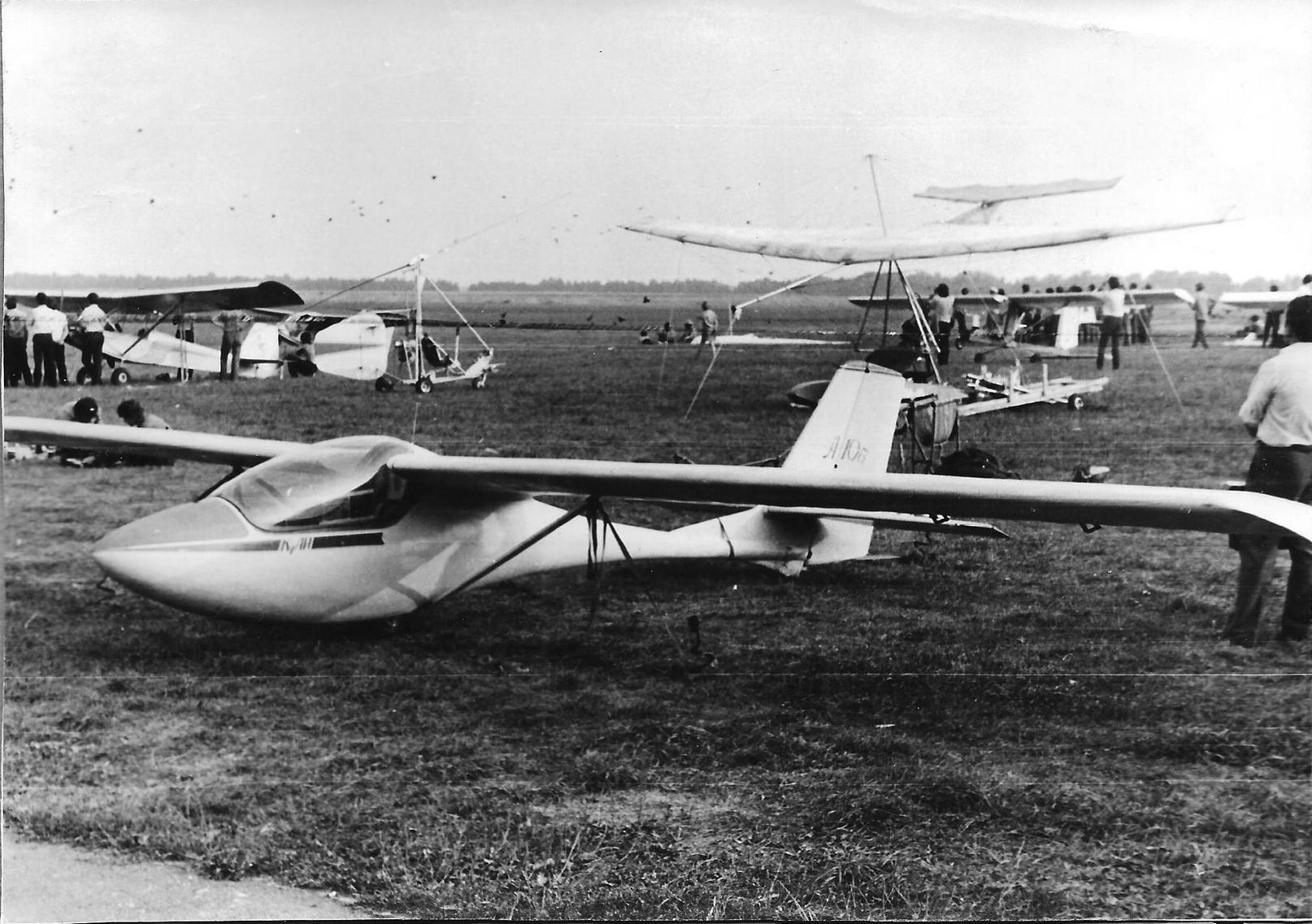

В моей практике был реализован опыт постройки "модификации по своему проекту" квики в Уфе, из выносимого на свалку дельтапланеристами фюзеляжа мотопланера "Беркут" и закрылков Ан-2

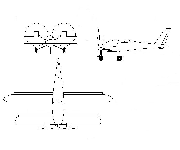

Если интересно, прорисую эскизно, выложу. А если в общих чертах, представьте квики, но с ВМУ кри-кри, крылья - элероны Ан-2, фюзеляж беркута, мотопланер А-19, но с передней носовой стойкой, шасси классика трёхстоечное . Вот уж не думал, что заинтересует кого-то.. :-?
Летал неплохо, шустренько и довольно маневренный был, закрылки-элероны-рули высоты по принципу Шнюрле. Рули высоты-закрылки - переднее крыло, элероны-закрылки - заднее крыло. Что примечательно, поразмыслил о зависании, тяги винтов не хватало, но при угол 60 - 63 градуса и обдуве при закрылках 40 градусов, вроде хватало. Попробовал - получилось, руль направления позволял вращение на месте. При отдаче ручки, при понимании как это происходит - плавно переходил в горизонтальный нормальный полёт.  :)Как то так
Закрылки на всех крыльях, спереди и сзади? Выпускались синхронно? Что такое рули Шнюрле? Не нашёл. Какие моторы и какого диаметра винты? Тоже мечтаю и о зависании, но от небольшого тянущего винта обдув только центральный частей крыльев будет, с двумя мощности меньше потребуется.
летавший, как то раз)))...
Я строю конвертоплан, люблю летать!
RommT сказал(а):
Закрылки на всех крыльях, спереди и сзади?(1) Выпускались синхронно?(2) Что такое рули Шнюрле?(3) Не нашёл. Какие моторы и какого диаметра винты?(4) Тоже мечтаю и о зависании, но от небольшого тянущего винта обдув только центральный частей крыльев будет, с двумя мощности меньше потребуется.(5)
По порядку:
1. Не просто "закрылки", а через смесители исполнители изначально предназначенных задач, с плюс дополнительной функцией, т.е., рули высоты - "+" закрылок, элерон - "+" закрылок. И разве мощная механизация крыла "не повлияет" на положительные свойства крыла??? :-? Или это "риторический" вопрос? [smiley=happy.gif] Повышение или снижение подъёмной силы крыла, всегда использовалась для разных режимов в авиации
2. ...в зависимости от режима, и потребности на разных режимах, как синхронно, так и порознь.
3. Пардон, оговорился "по названию", подвесной закрылок Фаулера
4. Базовый цилиндр Иж"Планета", 20 л.с., картер и коленвал - изготовленные на УМЗ, по имеющемуся в КСТТ при УМЗ договору - 2 в носовой части. Винты диаметр 900 мм, на валу без редуктора, по шаблонам штатного "Беркут"([ch8776] 80 кгс каждый - два, по одному на каждом двигателе, соответственно.)
5. Верно.

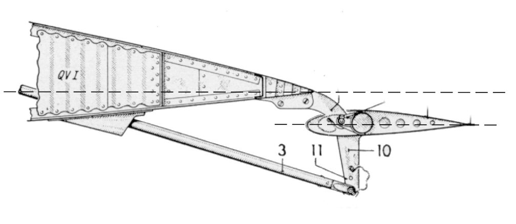

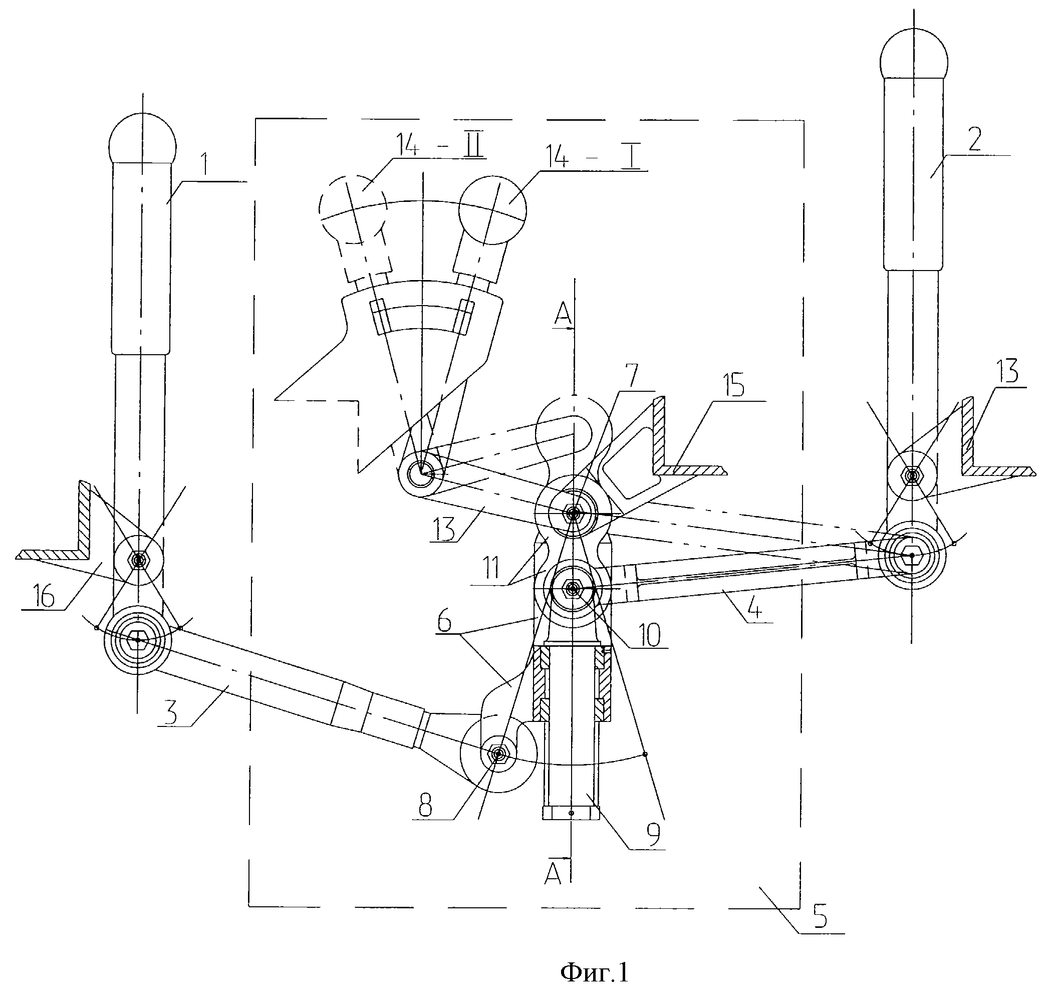

2. С очень сходными по принципам, - но работающих по своему назначению. Примерно такой:
При основной функции "руль высоты" - дополнительно это ещё и "закрылок", и с элеронами - тоже самое.
3. Исходя из выбранного принципа, - рассуждение, эскизная проработка, моделирование работы, исполнение. Полностью себя оправдал в работе. По наработке, не удалось установить, исходя из вышеописанной причины...

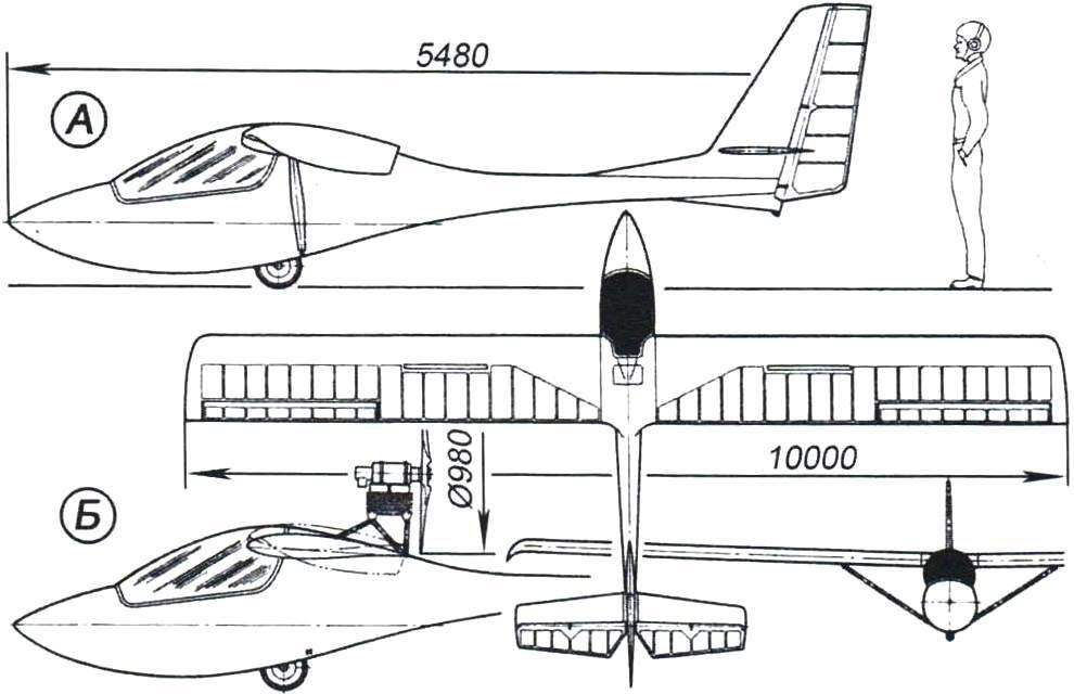

Полагаю,речь идет о Беркуте Мирошника?
Какой вес пустого получился и какой был полетный вес на зависании?
Полагаю,речь идет о Беркуте Мирошника?(1)
Какой вес пустого получился и какой был полетный вес на зависании?(2)
1. Верно, но отчасти, потому как фюзеляж в КСТТ повторили копированием, а как разбился Александр Кабанов, царствие небесное, недоделанный до конца фюзеляж дельтапланеристы на свалку понесли, ну, а тут я подвернулся, как уже писал.
2. Плюсуйте, что по памяти вспомню:
1) Фюзеляж, крылья "обтянутые как на Ан-2"/элероны, управление, топливный бак - 74 кг
2) Моторама, движки, винты - 37 кг
3) Шасси "что-то около" - 10 кг
"Плюс" 28 л бензина и я 76 кг(точно не помню, возможно даже 70)
Взлётный полный [ch8776] 218 кг
