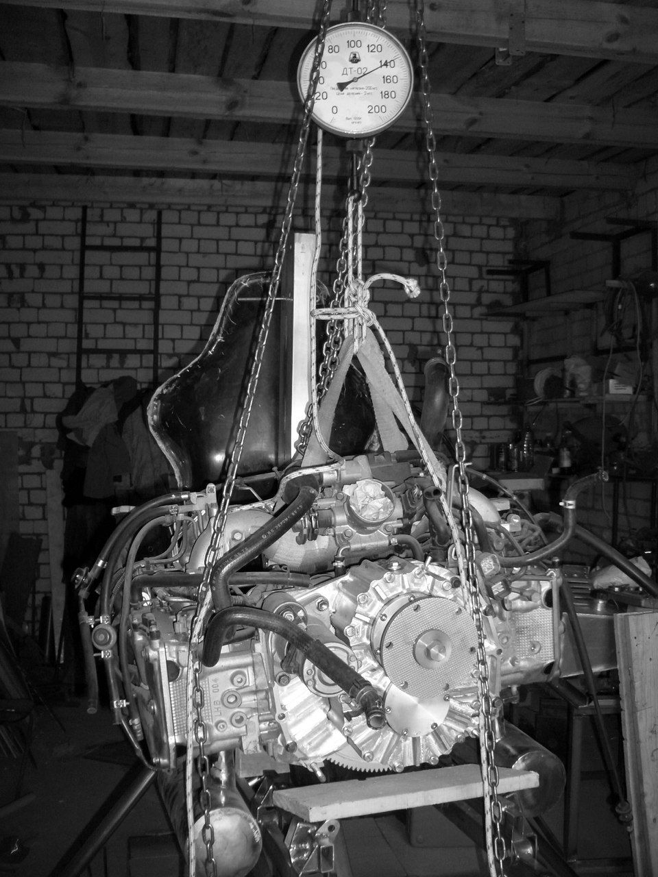

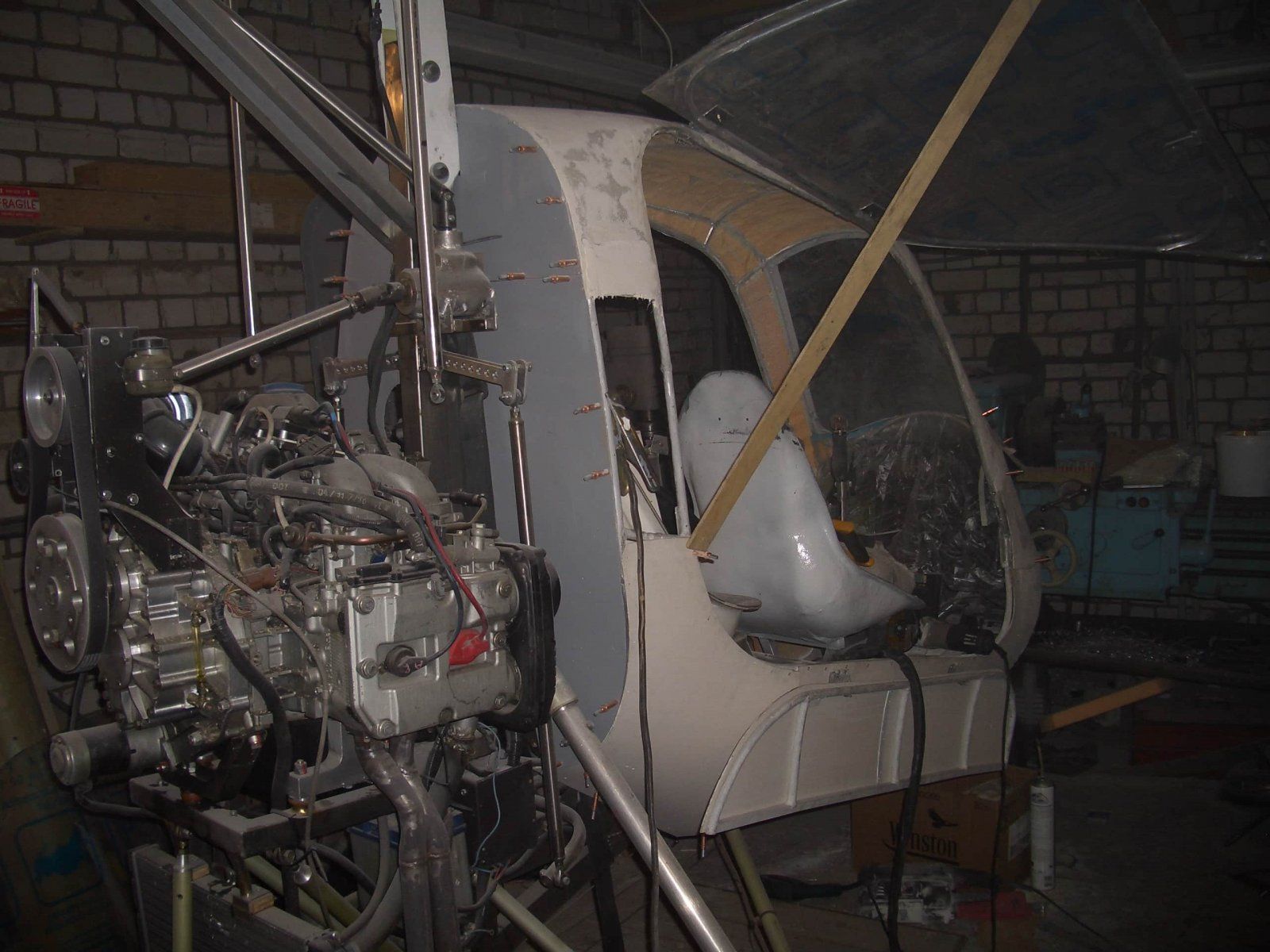

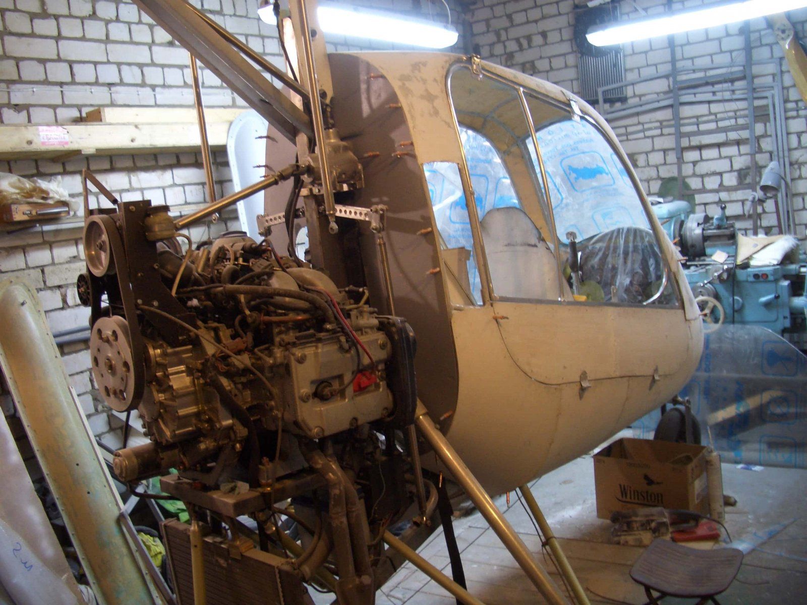

Задача перед собой на новый проект была построить всесезонный автожир и пройти на нем обучение . Этот автожир просто прототип следующего на нем испытывали шасси, переднюю стойку, ход педалей , устойчивость, управляемость. Ни максимальную, ни крейсерскую скорость, никто не замерял, задачи такой не было. Двигатель конечно тяжелый, был бы легче , было бы лучше но...
По сравнению с 1м Нижегородским автожиром в таком виде этот автожир стал легче на 50кг, и появилась возможность установить кабину.
