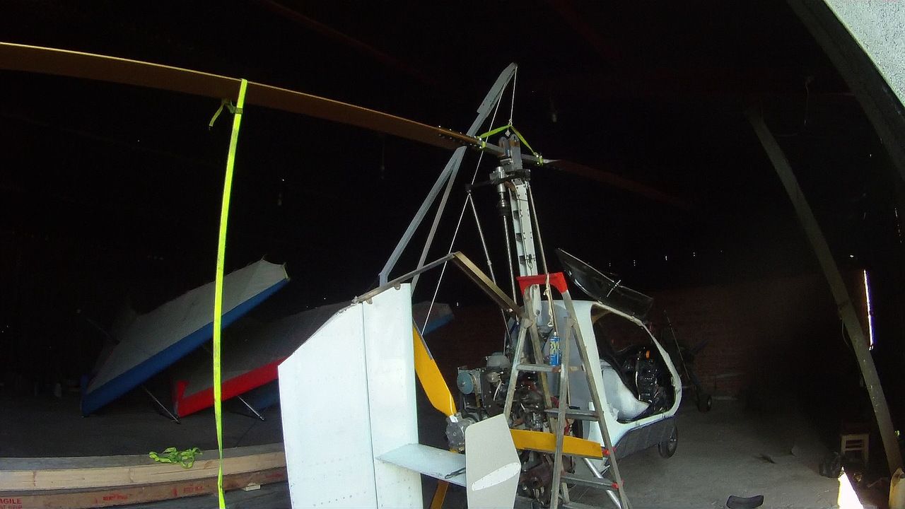

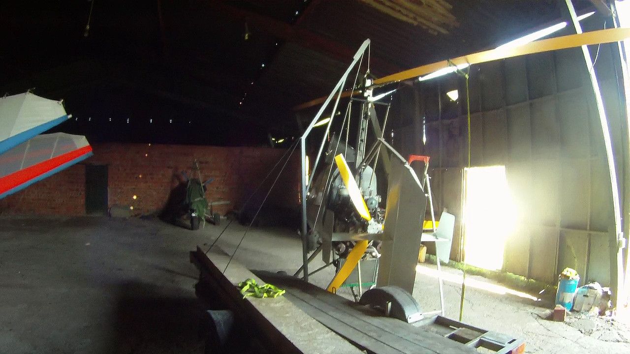

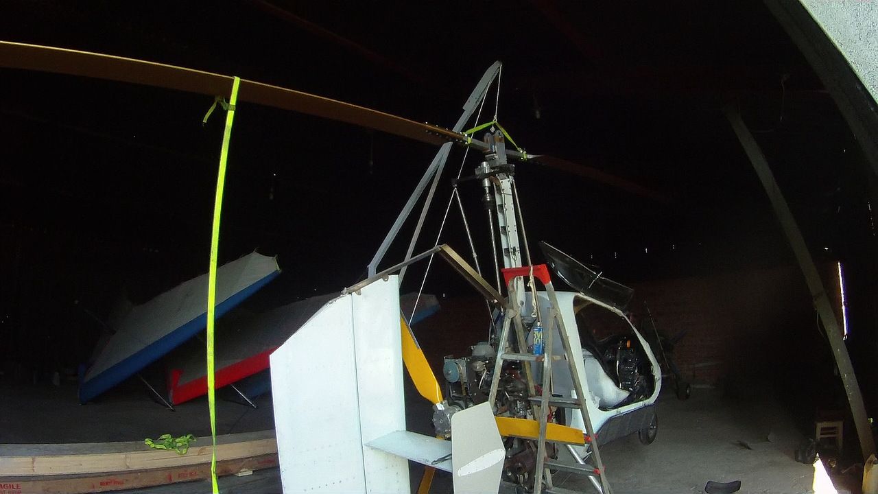

Для данного аппарата родной ротор 29-30 футов. При помощи нехитрого приспособления, в одиночку легко можно снять и поставить на автожир любой ротор, даже в полевых условиях.

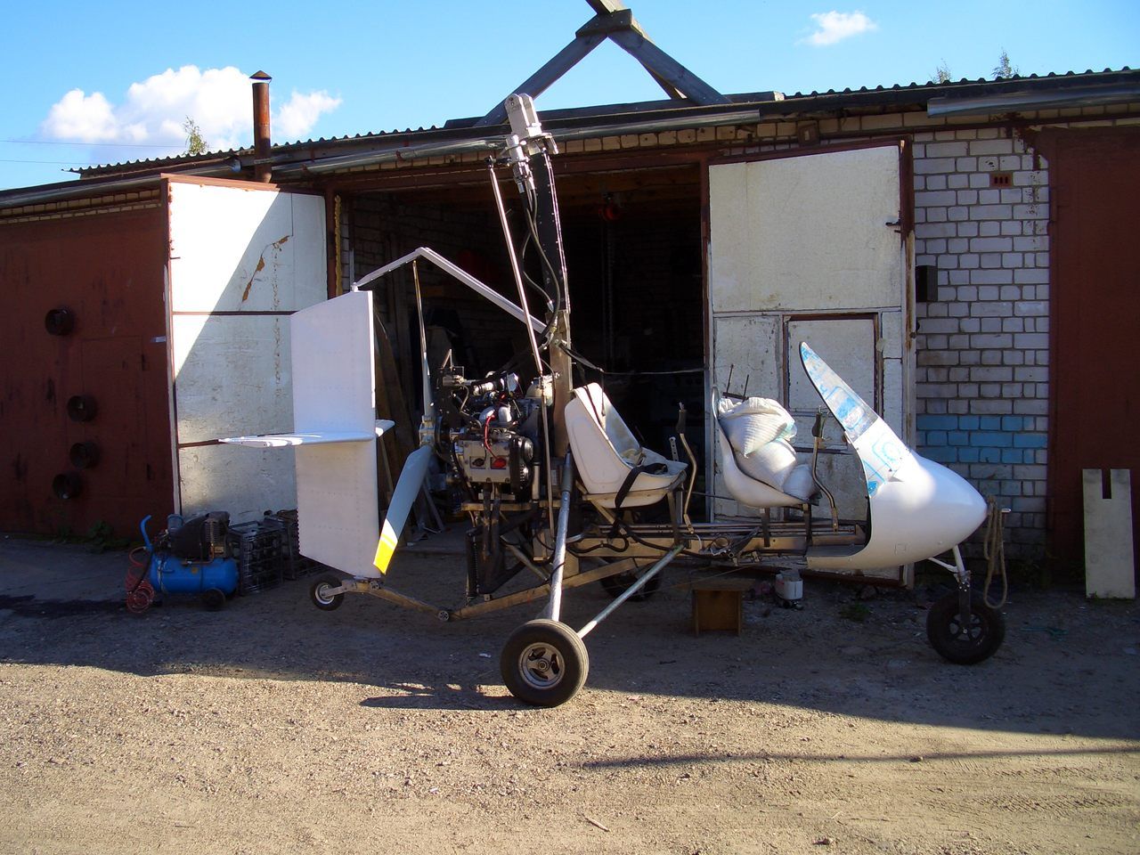

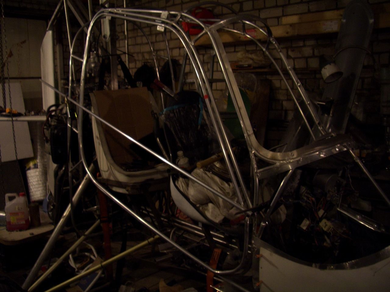

На моем новом автожире хвост был сначала вот такой а вот полетать мне на этом аппарате так и не пришлось.

Для данного аппарата родной ротор 29-30 футов. При помощи нехитрого приспособления, в одиночку легко можно снять и поставить на автожир любой ротор, даже в полевых условиях.Посмотреть вложение 445843
Интересная забабаха конечно,а можно подробнее?С фотками.Но в принципе ротор все равно вдвоем собирается,и отбивать банан вдвоем нужно.Можно и одному отбить,но неудобно.Вряд ли подтащишь собранный ротор под эту конструкцию не повредив в одиночку.Есть практический интерес-сам хочу ездить с аппаратом по области
никакои банан или ананас отбивать не нужно если ротор ижевскии собрал и полетел проверено облетано испытано🙂
Дискуссию про банан считаю бессмысленной. И все же хотелось бы попросить немного фоток этого подьемного устройства.
Труба квадрат 40х40 надевается на штырь сваренный из уголка длинной 200мм приваренный к телеги для перевозки. Примерно от центра этого гусака распорка веревкой на ту же телегу Снизу на приспособе лебедка, сверху блок

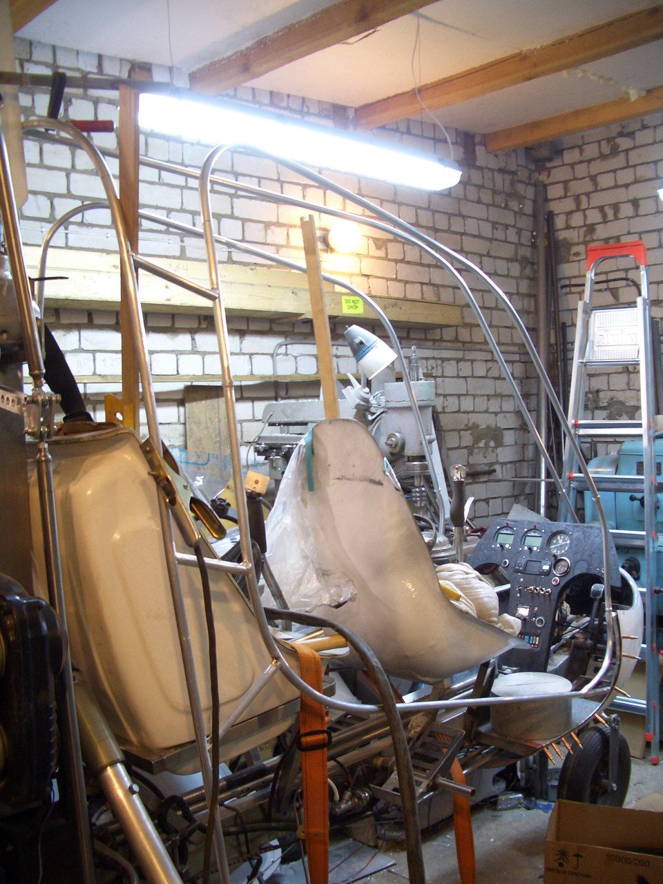

После того, как были получены положительные данные по устойчивости, управляемости в процессе облета автожира,( пост 45)
работа пошла дальше.
