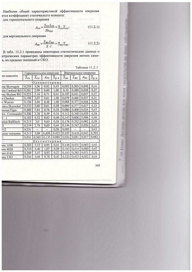

Опасения о затенении заднего оперения вызывает близость кромки крыла (отн. плечо ГО=2.2). Но, действительно, большую опасность принесет ситуация с затенением при низком расположении такого крыла.
Спасибо за помощь в разрешении моих сомнений.
