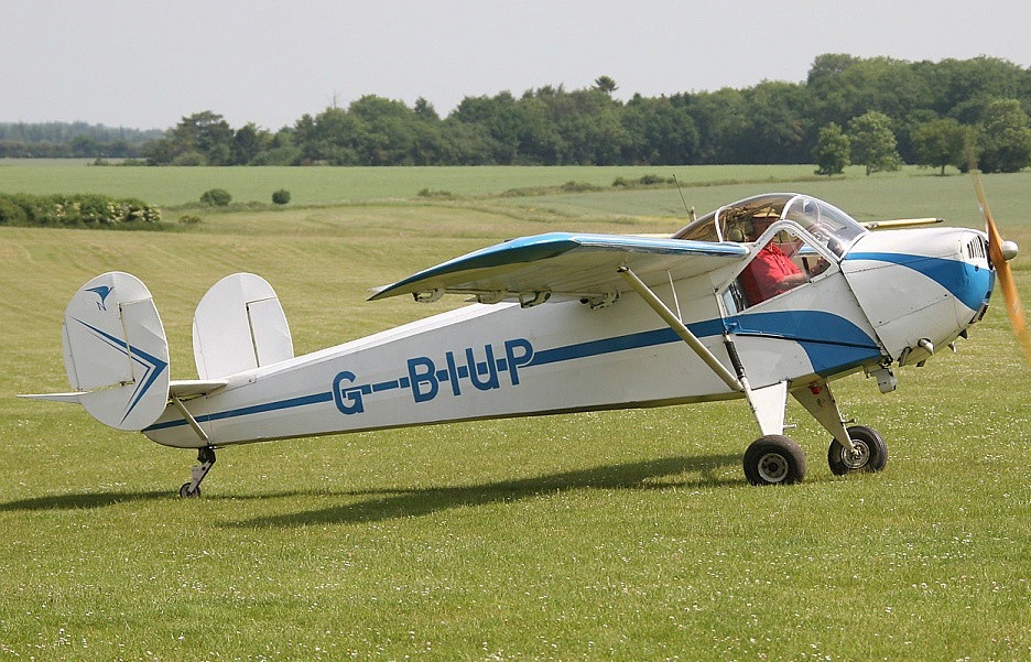

Норд НК 853
Французы после войны много уродцев наплодили, и Норд отметилась.🙂
Однако как они центровку обеспечили с такой компоновкой?

А в чем проблема сделать тяжелый хвост ? Вот наоборот проблема.
Самолет по нынешним меркам слишком большой для такой полезной нагрузки. Размах 12.2 длина 7.3.
Низкая весовая отдача пустой 650 кг максимальный взлетный 902 кг.
Даже в свое время проиграл конкурс. Сейчас проигрывает большинству современных двухместных.

"Аполитично рассуждаешь , клянусь , честное слово !" (С) Этот самолет создан для ОБУЧЕНИЯ ! ..То есть , его курсанты будут БИТЬ и ПРИКЛАДЫВАТЬ ОБ ПЛАНЕТУ !.. Поэтому в угоду прочностных характеристик , он и перетяжелился . Но ничего критического здесь не видно. Неубиваемый двигатель , очень приемлимые ЛТХ при обучении , прекраснейший обзор из кабины с рядным расположением кресел , покладист и не строг ..Что еще надо для "учебной парты" ??

А зачем нынешним самодельщикам чисто учебная машина ? Учиться все равно придется официально ради документов. А там где учат и техника для этого есть.

Вы , к примеру , видели как происходит обучение на нежном , строгом и излишне летучем А-22 ?..И как после его очередного прикладывания , лицо инструктора покрывается испариной ?.. Учебный самолет должен быть ДУБОВЫМ !...Непреложная Истина.
Запросто. Но неразумно.
Як-20 кстати, примерно такой же. Может под сложный пилотаж расчитан, с соответствующими эксплуатационными перегрузками?
Просто в 30-60 годах подход к проектированию двухместных самолетов отличался от современного.
Почти все самолеты тех времен были сравнительно большие по размерам и с большими моторами. Двухместные У-2 и Boeing-Stearman трехместный Шторьх были больше по размерам нынешних четырехместных Цессна имели моторы гораздо большего рабочего объема и веса.
Даже если брать не пилотажные самолеты сравните размеры Piper J3 и A-22.
В общем-да, моторы в 100 л.с. тогда весили более 100 кг, оборудование было значительно тяжелее...Ну и упомянутые самолёты были не любительскими, а расчитаными на людей в галифе и сапогах. Для них и сейчас 2-х местник менее 600 кг не получится.
