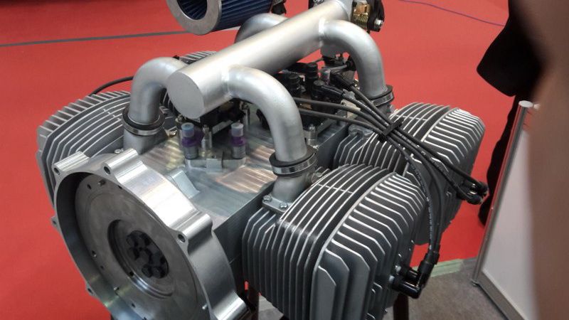

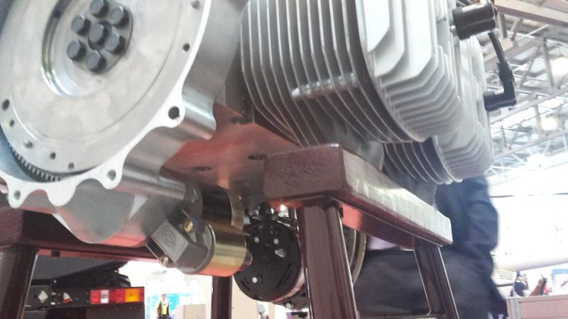

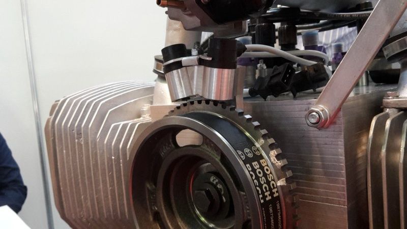

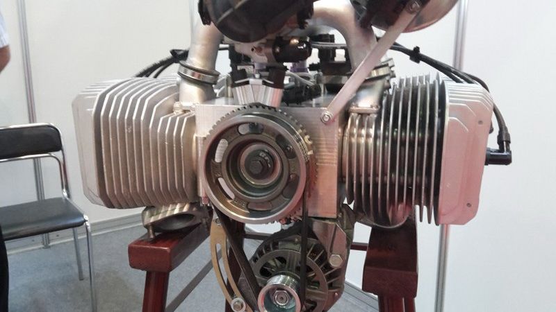

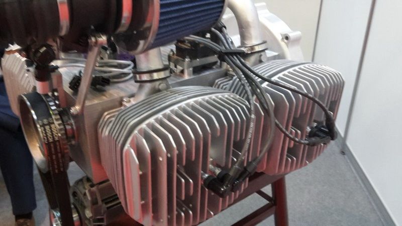

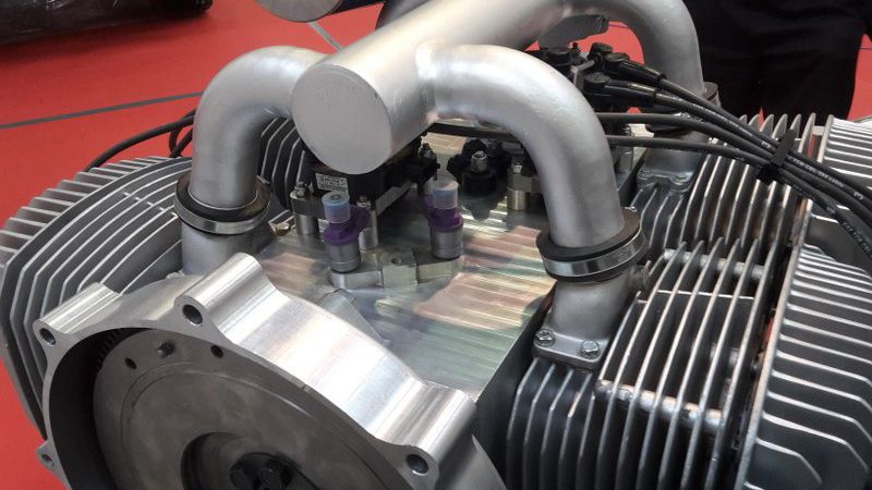

Собственно и рабочего мотора пока нет. Вот что написал мой партнёр посетивший выставку.
На выставке познакомился с ребятами с Ростова-на-Дону. Они разрабатывают четырехцилиндровый двухтактник, проспект по их двигателю прикреплен к письму. Разработка инициативная, в выставке участвовали чтобы понять перспективы рынка. На фото макет двигателя, реальный двигатель будут испытывать ближе к сентябрю.
Его версия звучит правдоподобнее. А если иметь ввиду что планета доработка довоенного немецкого ДКВ...
ПС - это не просто Планета. Соответственно и ноги растут не от довоенных немцев, а от хорошо поднявшихся в 60-70  японцев. Это и другая продувка и более короткоходный цилиндр. Сейчас ПС по сути раритет, хотя и встречается.
Все размеры мотора ПС есть, повторить можно в среднем металл цеху. Тем более головку дорабатывать и коленвал несколько другой по ответным частям. Поршень кованый на заказ.
Мне говорили, что первый движок работает. На выставке - второй, с изменениями (легче). Далее попробуют водяное охлаждение + возможно, изменят мощность... :-?

Чего-то удельный расход ввергает в сомнения, 280 гр/кВт*час это как у 912-го Ротакса, а оный 4-тактный. :-?
Тупиковая ветка двигателестроения 🙂 Двухтактник такой мощьности для дельтика велик, а использовать его на самолете не серьезно! Ресурс у двухтакников как правило вдвое меньше чем у четырехтактников, плюс еще большая требовательность к качеству топлива, плюс затрудненная работа на постоянных оборотах... Да короче на самолет не годится по смыслу 🙂
И еще.... Если люди говорят что сделают любой двигатель легко... Врут 🙂

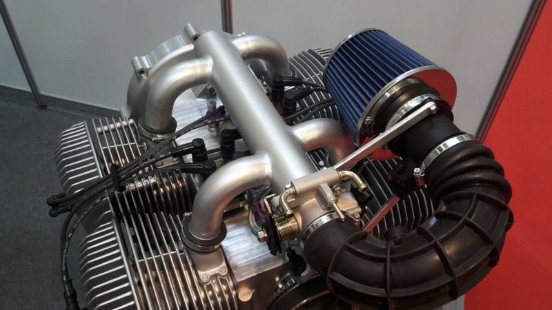

Первым, что отвалится в этом моторе, так это заслонка дросселя 🙂 Прямо аккурат по сварному шву 🙂 Мы делали так не один раз, и итог всегда одинаков :'( Всё от времени зависит. Потом начнёт трескаться шов на стыках. Но вначале они (швы) пожелтеют и мотор начнёт хреново работать на холостом.
Такой колектор делают только по выпловляемой модели.
Да и кусок дюраля из которого "драли" картер впечатляет 😀
Исходная заготовка наверное 20-30 кг весила. Во истину Страна с безграничными ресурсами!!!!
