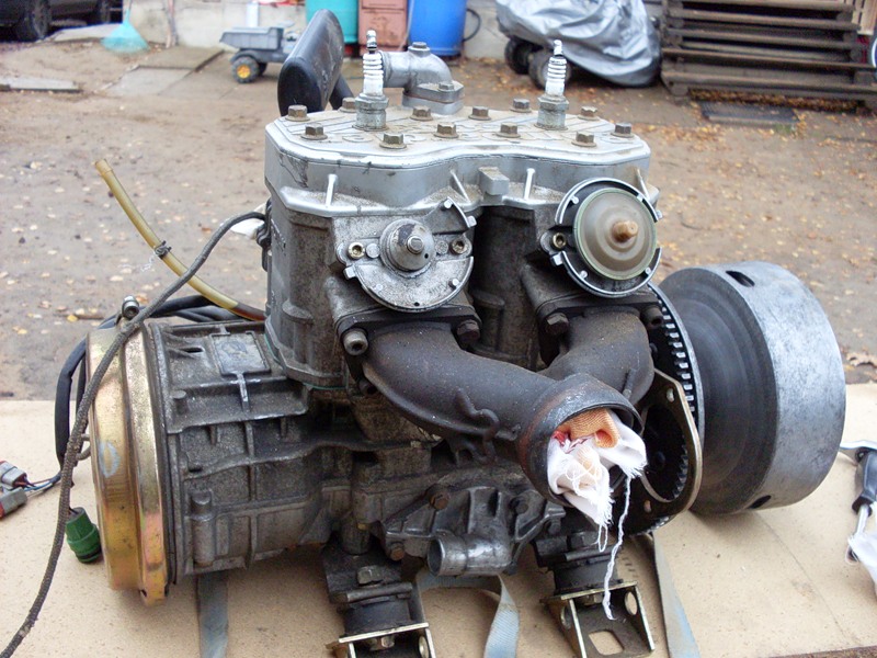

Устройство мощностного клапана Rotax Rave можно посмотреть здесь: http://imgsrc.ru/main/pic_tape.php?ad=640950&pwd=
обратил внимание на Rotax с мощностными клапанами:
Дополню чуть чуть. Согласно фото продается с редуктором е там есть электростартер. Хотя двигатель с серой головой (других небыло) там стоит полноценный термостат. Возможна установка авторадиатора, будет дешевле чем ставить оригинальные. На фото не увидел глушителя. Он несколько другой чем на 582 больше в размерах и входной патрубок большего диаметра. Бывают поперечного и продольного расположения. В своё время пытался найти поперечный через авиагамму, безрезультатно. Глушитель надо родной, а то можно наплакаться с настройками мотора. Штатно мотор идет с глушителем впуска, тоже нет на фото, если без него надо будет менять иглы и жиклеры в карбюраторах
Какой аналог 618 в гидро-мотоварианте даже не интересовался. Линейка моторов ротаксов большая можно найти и более мощные с снегоходов и аквабайков , но родной авиационный редуктор расчитан не более 80 лошадей. Дальше начинает разваливаться. Проверено опытным путем и заверениями авиагаммы.
