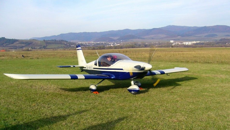

Вот скоро на рынке появится новый самолёт из Словакии Viper SD-4
    108,1 КБ · Просмотры: 180
приветствую танго и геннадия!
хороший летак в нашем вкусе!
Пока идёт разговор о цене примерно до 50 тысяч долларов. Это собранный и с РОТАКСОм
Из первой серии из 10 штук уже 5 штук проданы ещё на стапелях .
Как будет полная инфа , то я её обязательно вывешу в форуме
Дима думаю , что будем завозить не только в Украину   😉 🙂  ...Но ты об этом будешь знать )))
Технические данные
Предельно допустимая скорость VNE    242 km/h
Maximum level airspeed                        225 km/h
Крейсерская скорость                         200 km/h
минимальная скорость                         65 km/h
Скороподьёмность                               6,5 m/s
Практический потолок                          5000 m
Длина разбега                                      200 m
Длина пробега                                      300 m
Ёмкость баков                                       70L
Потребление топлива                             14 l/h
Дальность                                              750 km
Размах крыльев                                    8,5m
Площадь крыла                                     10,97m2
Длинна                                                  6,3m
Высота                                                   2,2m
Масса пустого                                         286kg
Max. взлётный вес                                  450kg
