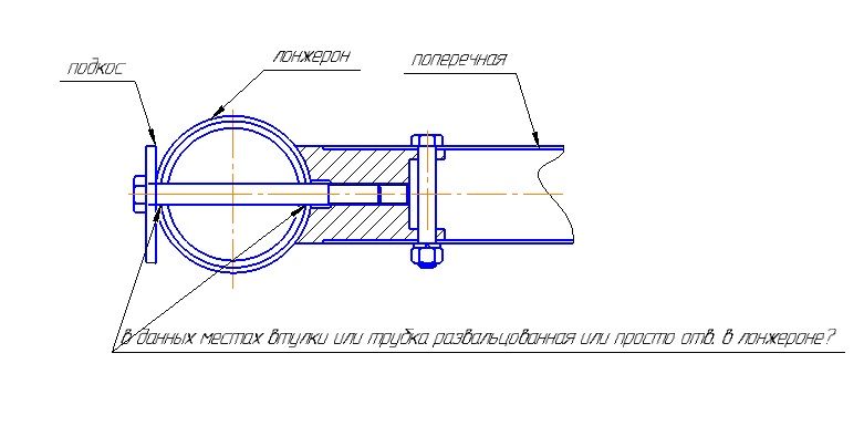

Да не волнуйтесь сильно в прочности этого узла. С 13года имею этот ЛА. Были разные ситуации, мотор итальянский отказывал, в боковой ветер садился, что колёса китайские разбирались на ходу, даже был полный капот. Только подкосы плавной дугой изогнулись, т.к. их контрподкосы как бы в коробочке держат, и ничего. Открутили, поправили, собрал и дальше полетел.Тем не менее втулка или заполнитель нужен. Тоже приобрёл данный самолётик недавно, при затяжке болтов на лонжероне, труба заметно продавливается даже при небольшом крутящем моменте.
