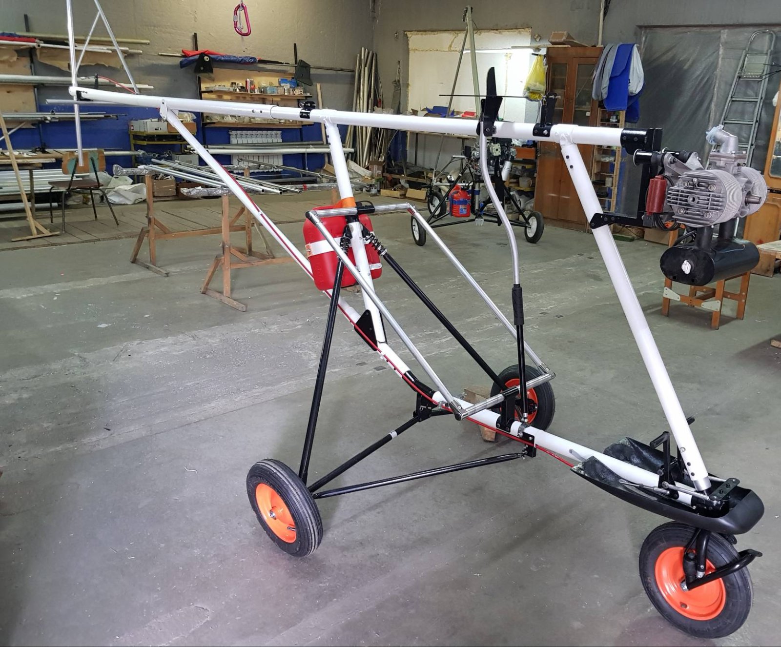

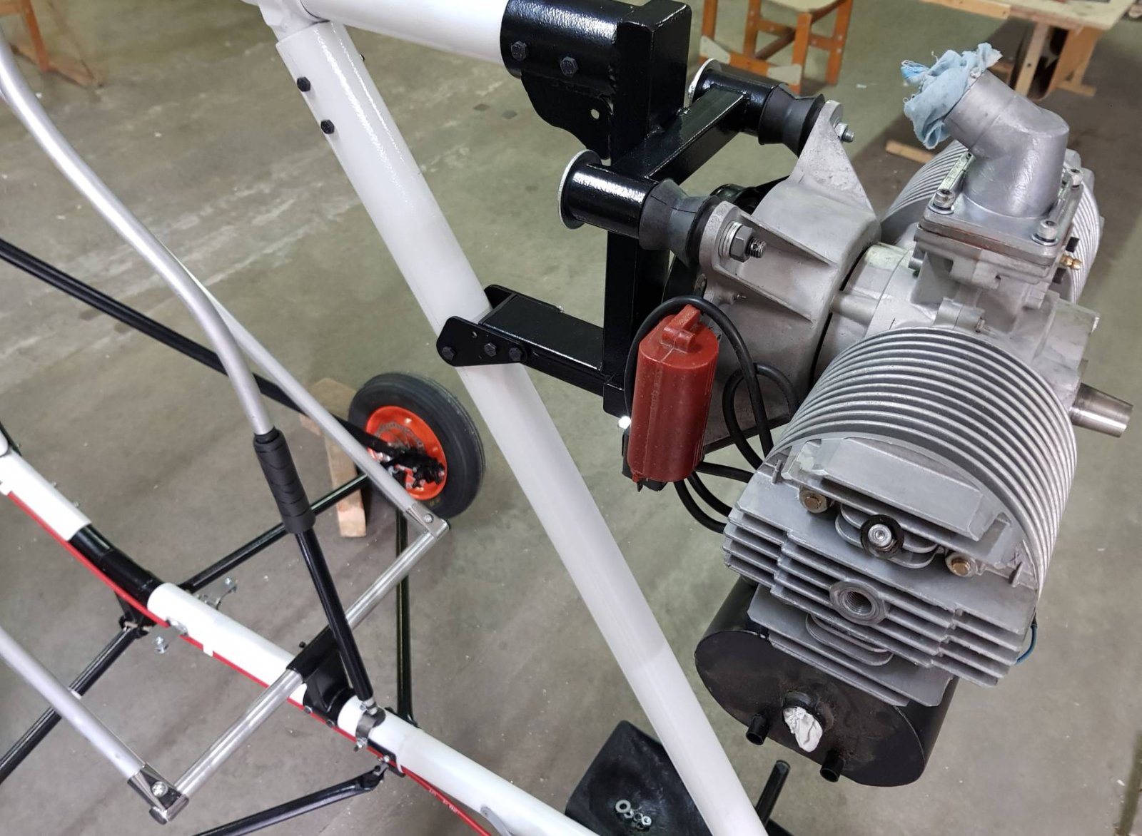

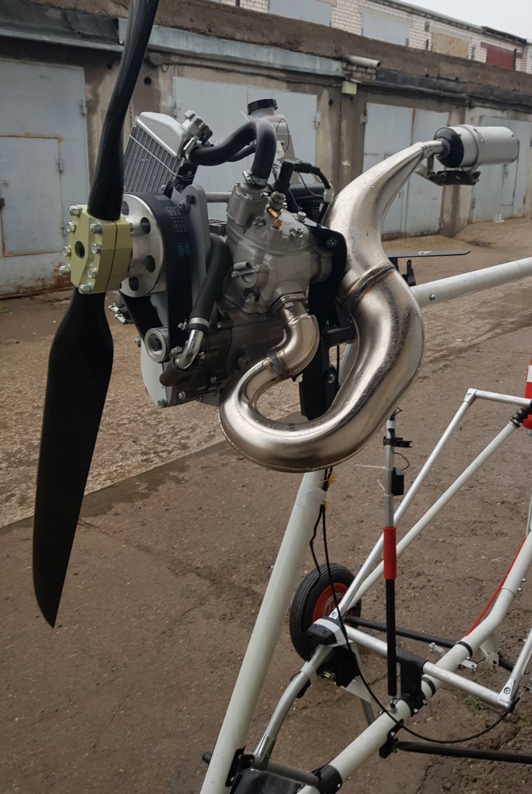

Продолжу про двигатель МТ-250. Китайская копия Ланзы. Обещанная мощность 32-36л.с. при малом весе. В общем, а-ля Полини-250.
Купил на Алибаба, блок мотора +доставка стоили 60тыс. рублей. Мотор оказался крепким орешком. Превращение его в подходящий агрегат для самолета стоили более месяца труда, избавления от лишних деталей коробки передач, подгонок, покупки дополнительных комплектующих.

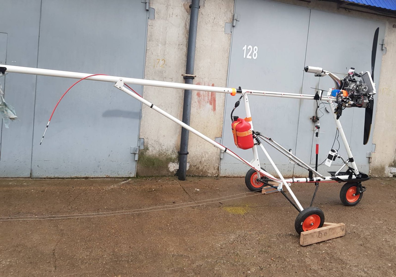

Часа четыре обкатывали на очередном фюзеляже Е-12НК, прежде чем решился дать полный газ. Запуск от родного электростартера, заводится мгновенно.
Винт 1,5 метра, шаг 9-10 градусов на 0,7R. Редуктор 2,9. Фюзеляж надежно привязан на тросе. Без заслонки мощности , получилось 7080. При открытой заслонке мощности обороты улетели к 8000 ( 25квт, по номограмме или 34л.с.), самолет пригнул носовую стойку, а мы с помощником едва удерживали его от опрокидывания. Тягу не меряли, но похоже она была не менее 100кг.
По массе. Голый блок без внутренностей коробки передач весил 18кг. Редуктор наш 2,9 поликлиновый с ремнями РК-630, родная коса проводов, родной резонатор, радиатор ( оставили один из двух, у нас все таки мощный обдув) -прибавили 8кг. Тосол +1,5 литра. Итого вес мотора получился в 27-28кг. Облегчить можно еще на 1,5-2кг спиливанием картера -место коробки передач, но решили не усложнять переделку. Фото мотора а-ля Полини-250 ниже.

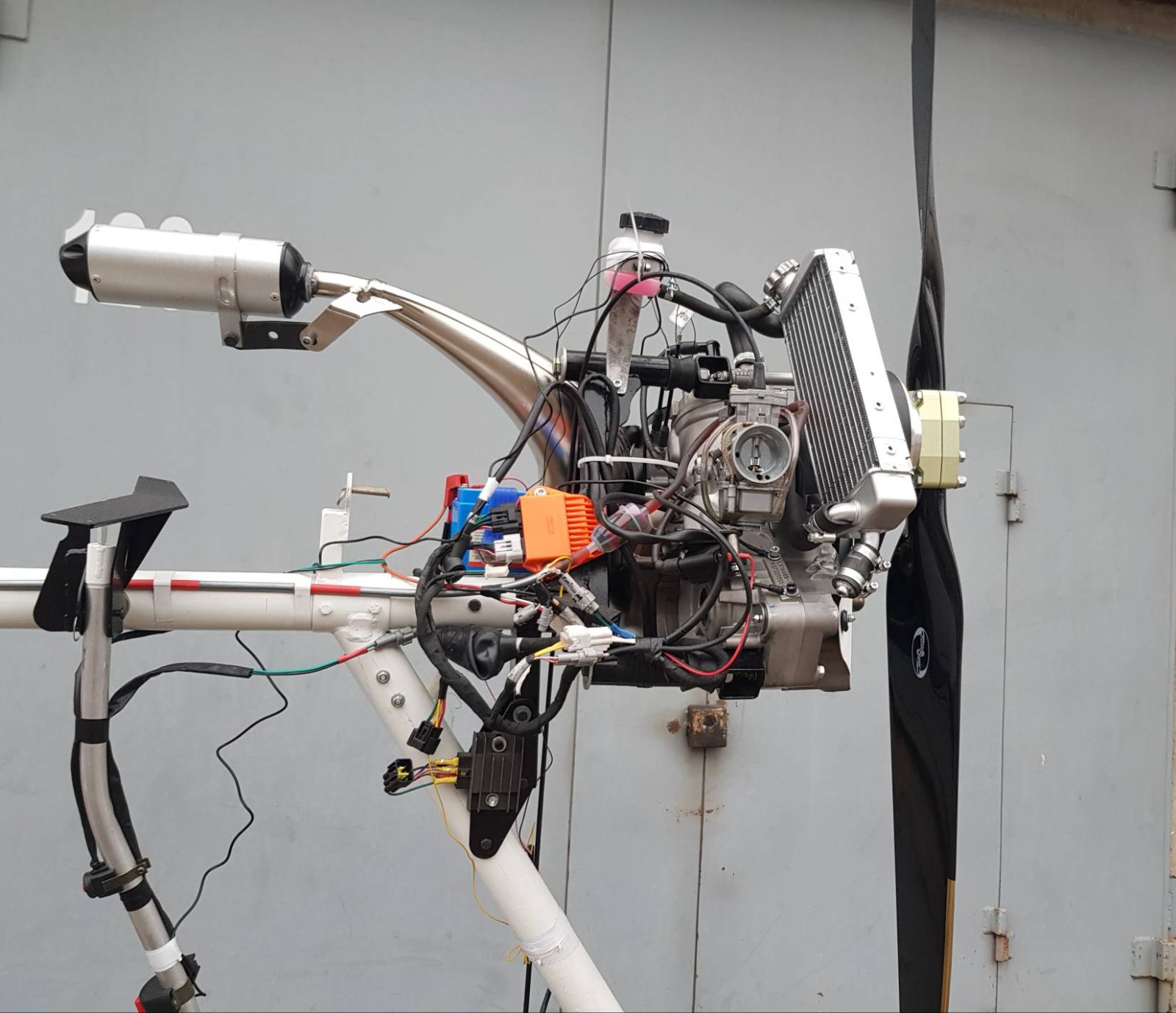

В ожидании выздоровления от гонгонгского завоевателя решил поделится новой темой. Точнее, старой надеждой на лучшее.

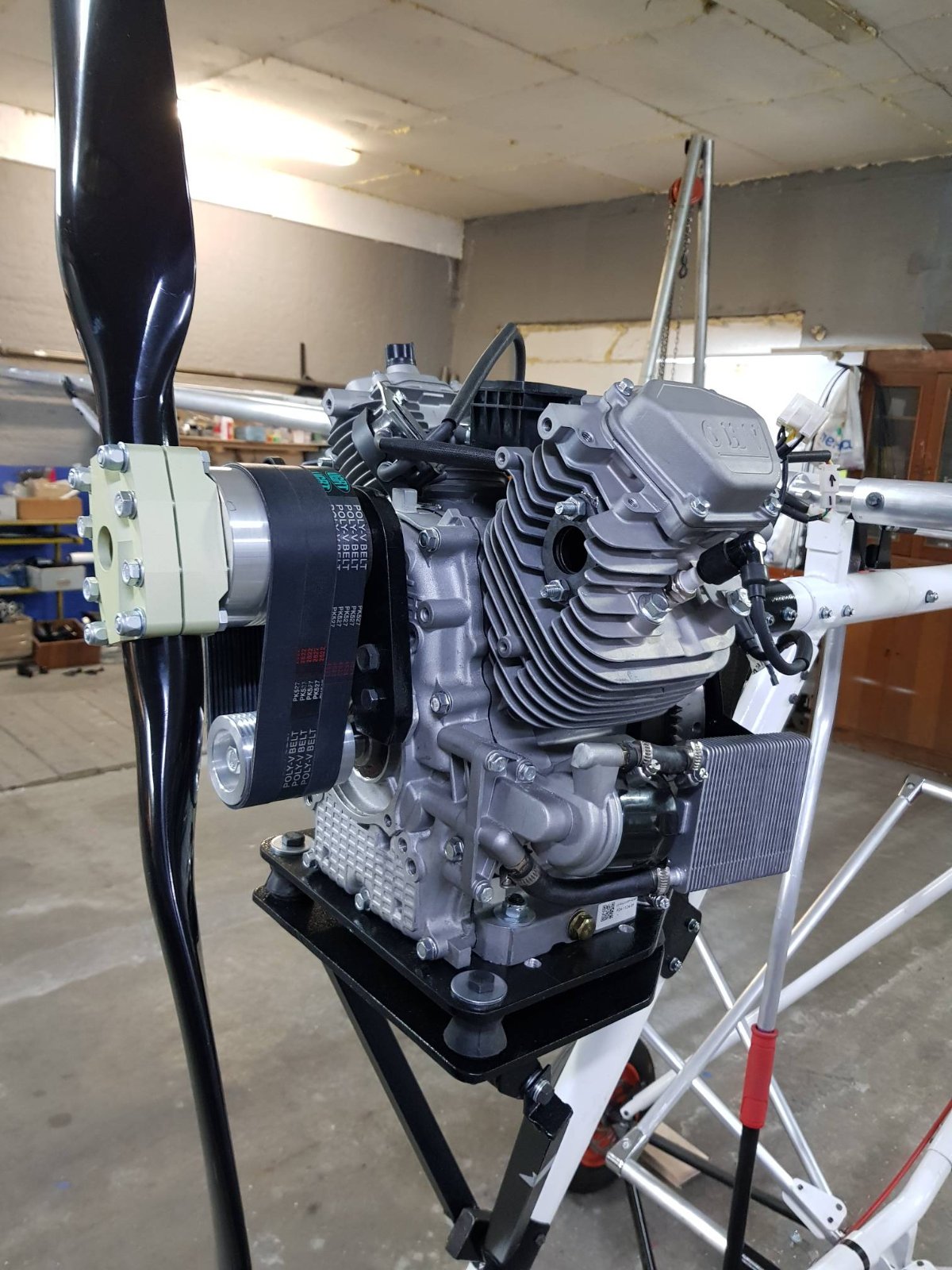

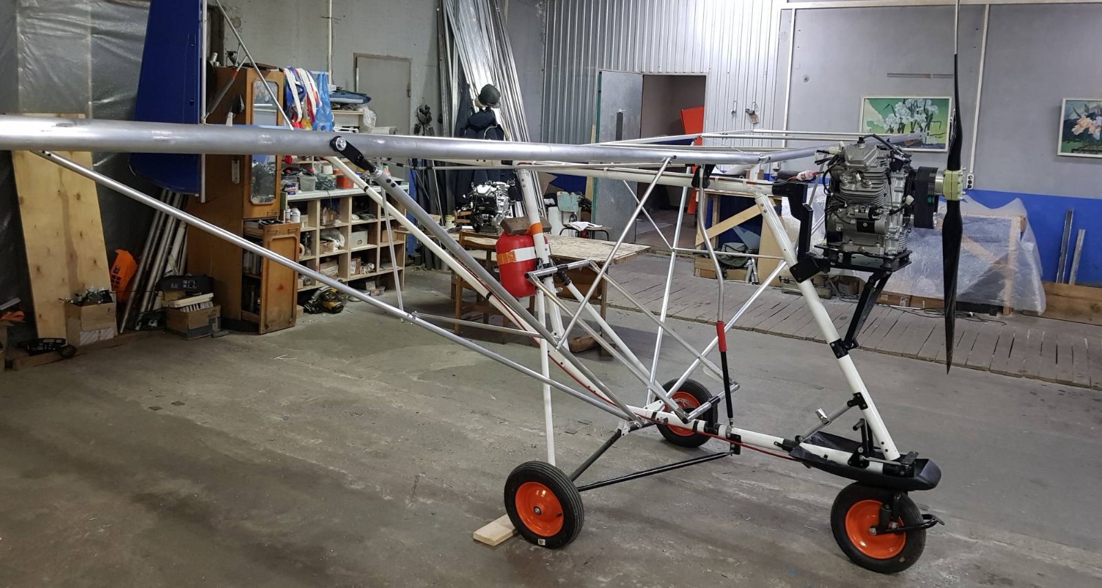

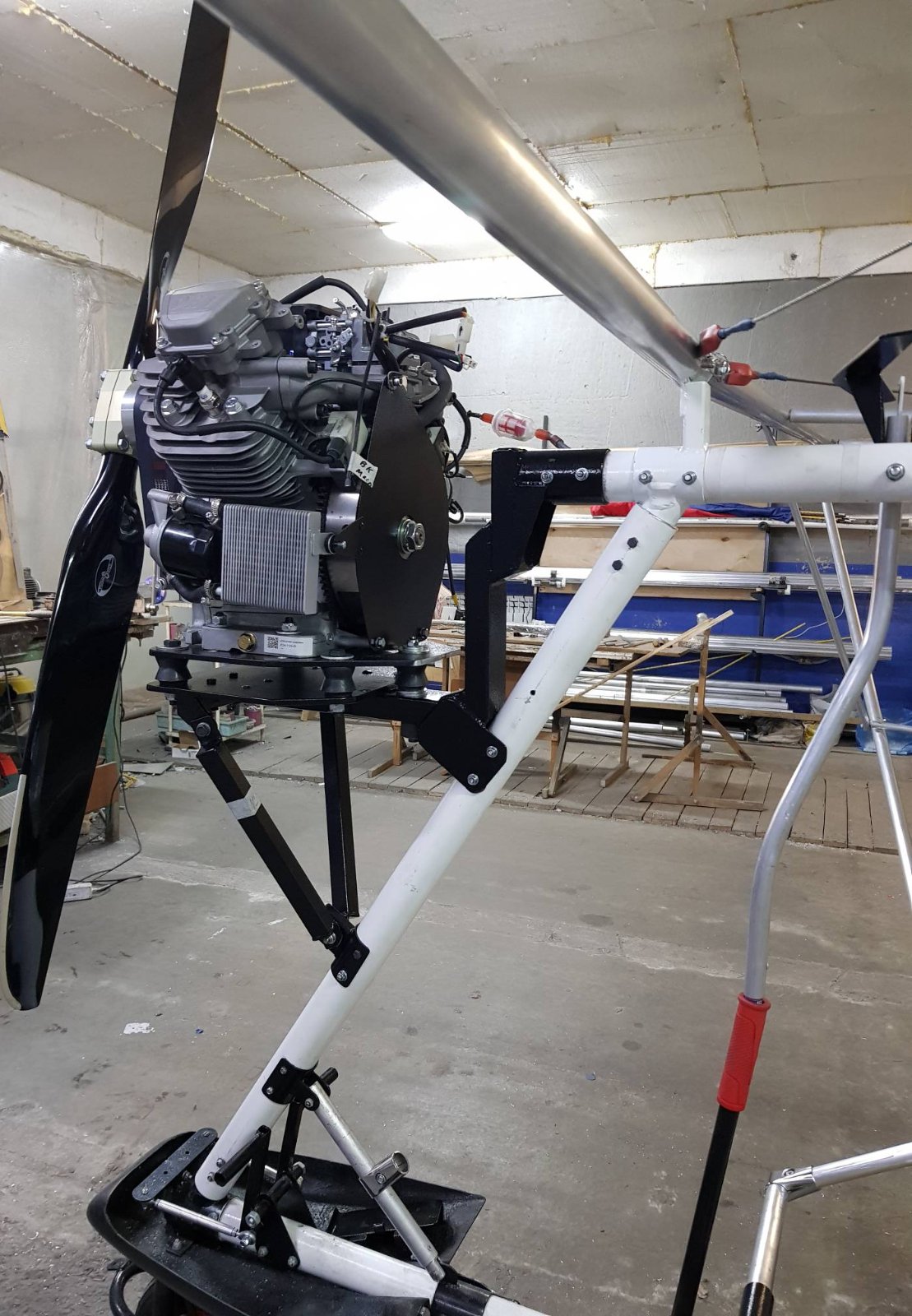

В канун НГ поставили на наш пепелац ( Е-12НК) двигатель двухцилиндровый Лифан 2V80F-A в моем исполнении.
Прежнюю модель одноцилиндрового в 30 сил с прицелом на самолет ( КР-1100Е ) забраковал.
На дельталет годится, на самолет я поостерегся ставить его. Вибрация заметна.
Анализ весов показывает равный мидель этих моделей, равный вес.
Что интересно, мидель и вес РМЗ-500 , Ротакс 503 с трубой резонатора такой же.
С Лифана снят вытяжной стартер ( 0,9кг ) вся облицовка, вся сталь массы кронштейнов ( 3кг).
Электростартер оставляем, это святое! В нем весь смысл комфорта и простоты эксплуатации.
Установлен наш 18-РК-527 поликлиновый редуктор 1,7, который на прежних двух моторах поработал и не обнаружил проблем.
Вес редуктора 3,2кг. Вес мотора в состоянии как на фото ниже составил 42кг.
Добавится масло 1,3кг и два патрубка в сумме 1,3кг.
Винт 1,5м, ожидаемая статическая тяга с нужным самолетным шагом не менее 95кг.
Самолет выходит за рамки 115кг, вес составит 120-122кг. Но, нашего заказчика это не волнует.
Скороподъемность с пилотом 80кг составит 2,5м/с.
