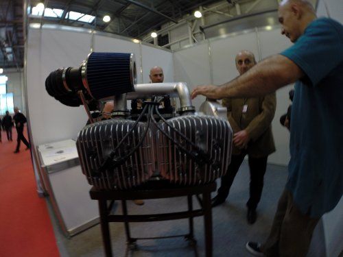

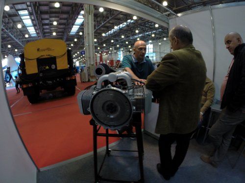

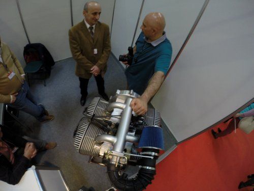

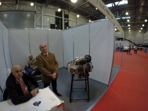

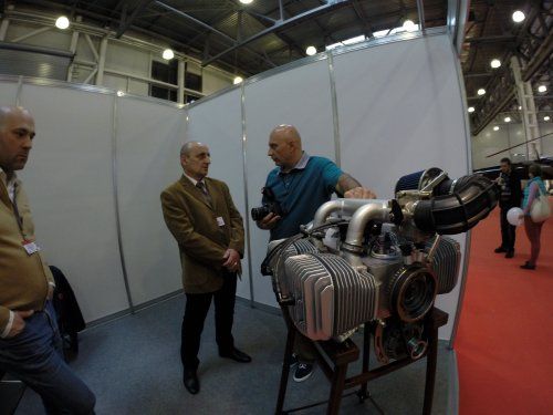

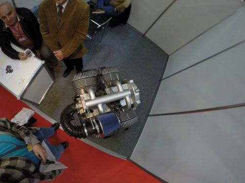

Недалеко от красивой девушки (и мотопланера на её фоне  ;D) на HeliRussia был небольшой павильон с двигателем.
Производство - г. Ростов-на-Дону, НПП ДжиаР.
Двухтактный четырёхцилиндровый оппозитник, 1360 кубиков, 140 л.с, до 6000 оборотов, смесь 1 к 25, 95 кг (представленный образец - легче, но без редуктора), двойное зажигание, дублированный впрыск, охлаждение воздушное.
Предварительная цена - 400 тыс. р.
Демонстрировался второй изготовленный двигатель, первый уже накрутил 1000 часов и продолжает крутить.  Производитель пока в поисках - говорили, что будут делать такой же, но водяного охлаждения, возможно, понизят или увеличат мощность, рассматривают вариант с раздельнй смазкой. Прямо сейчас на заказ вообще могут сделать любой по ТЗ клиента. Модифицированный (с другими поршнями) заказали афалиновцы. Насколько понял, у них естественное желание сделать линейку моделей, но какую - пока ищут. Экономический фактор в обслуживании движка играет не последнюю роль. Когда говорили про ресурс, капиталку и гильзы, была высказана мысль, что при некоторых подходах на двигателе отечественного изготовления может оказаться дешевле самостоятельно поменять весь цилиндр. Целесообразность такого подхода - изучается.
Основная идея - максимальное использование автокомпонентов там, где это возможно, с целью уменьшить стоимость обслуживания и ремонта, а также увеличить доступность многих з/ч. Сходу я опознал калиновский воздушный патрубок (больше, правда, ничего знакомого не увидел) )) Однако это НЕ автоконверсия. Производитель (выпускает автокомпоненты) ищет баланс надёжности, простоты обслуживания и цены.
Двигатель представлял его конструктор и директор предприятия Заза Заурович Осепашвили. Фото (мои) и контакты (с визитки и глянцевой листовки) попозже.
Я, признаться, сам долго крутился у мотопланера, разглядывая то его внутренности (двигатель, 914-й, за кабиной, но складной винт под большим коком в носу + вал, проходящий под перегородкой кабины между креслами), то девушку.
И павильон с двигателем, который был совсем рядом, у МАРЗовского Ми-2 (красавец!), обнаружил только перед уходом.
В принципе ничего необычного. Такое возможно сделать из 4 цилиндров от ИЖ-ПС на общем (или сборном ) коленвале и, самое сложное, картер общий со смазкой.
Фото (впопыхах уменьшил через онлайн-сервис).
Снимал экшн-камерой, которая без экрана, т.е. вслепую

Чёй та я впрыска там не увидел ;D А так вполне гаражная поделка, я сам такую сделать могу, но не хочу, ибо говно. Обосную позже, если нужно, сейчас некогда.
Впрыск, похоже, в кривошипные камеры... Профессионал, мог бы и догадаться. Чем хаять с наскока.
Спокойно и конструктивно рассмотрим преимущества и недостатки...

Про 1000 часов мне ответил конструктор, когда я спрашивал о ресурсе. Говорил, что цель - 2000, а представленному движку не более 3 месяцев.
Насколько я понял, они пока в поиске того, что будут покупать и на что будет спрос. Несколько раз говорил, что сделать могут по заказу любой движок. Потому что этот, второй движок, опять же со слов конструктора, немного отличается от первого. И следующий может быть другим.
Осепашвили то ли работал, то ли работает в Сонда (производство автокомпонентов - карданы, распредвалы и пр.; в интернетах вроде не ругают, а даже местами хвалят).
Был ещё разговор про вероятность разработки авиадизеля - пока не собираются, говорят - дорого.

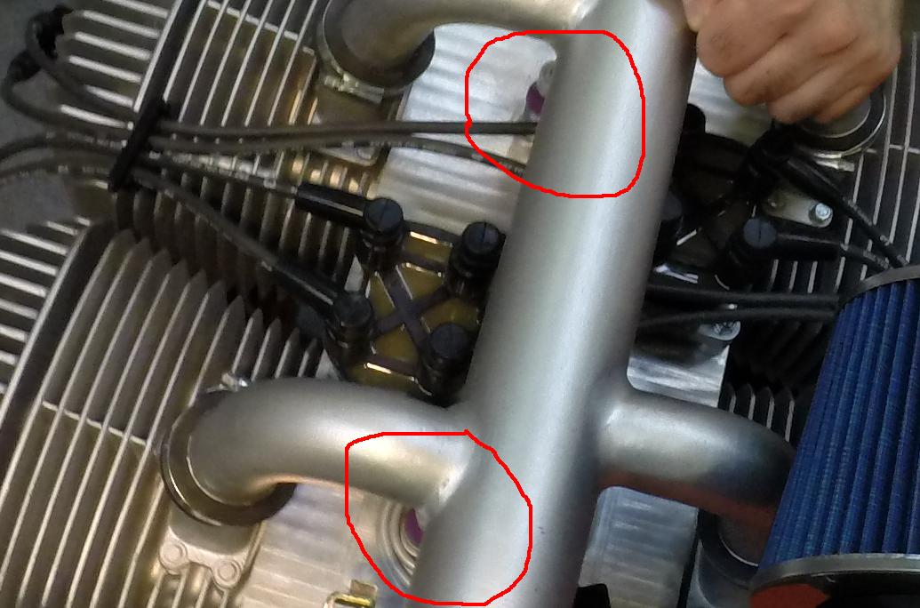

ЗЫ. Впрыск есть (на фото отметил). "Мозги" делают сами. Система двойного зажигания, как я понял (могу ошибаться!) сделана с упором более на безопасность, чем на увеличение мощности (или уменьшение вредности выхлопа 🙂 ), хотя и не без этого, как и дублированная система впрыска.
Похоже, они и использованы. Причём, оребрение цилиндров совершенно не адаптировано к авиационному использованию, так как оребрение головок поперёк потока , да и поперечные перемычки на цилиндрах-некомильфо...
Уахахах! Вы видели своими глазами впрыск на двухтактнике? Да его на порядок сложнее сделать и отстроить до нормального рабочего состояния, чем слепить такой двигатель.
Полагаю, непосредственный впрыск в классическом 2-х тактнике нереализуем!?
Вполне реализуем, но только двигатель потяжелеет в полтора-два раза... (энергетика большая необходима непосредственному впрыску, добавить приличный генератор, аккумулятор, ТННД, ТНВД, рампы, форсунки, топливная арматура, провода и блок управления с высоковольтным преобразователем).
