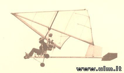

Единственный выигрыш в том что рогалло легко складывается. Все остальное в минусе. В начале хотели использовать для посадки космических аппаратов. Но с появлением парашюта-крыла вообще без жестких элементов интерес иссяк.

А по устойчивости как ?..Не приходилось сталкиваться с крылом Рогалло , но слышал , что оно не склонно к сваливанию на больших УА. Опять таки , в отличии от классического.

Если сделаете классическое крыло с такой же круткой, носовым углом и удлинением то тоже фиг его свалите. Современное крыло оно выросло из рогалло поэтапными его усовершенствованиями. А у рогалло есть свои опасные режимы. Например флаттерное пикирование.

У меня еще вопрос. На этой модели тангаж управляется тягой ВМУ , в поперечном канале управления -передвижением поперечных тяг. Килевая зафиксирована жестко к пилону телеги. Так вот ... а если телегу по схеме *утка* , по тангажу ? Ведь у двигателя есть свойство иногда отказывать..

Модель управляется по крену принудительным перемещением поперечины вбок относительно жестко закрепленной килевой (аэродинамическое управление).
По тангажу по сути не управляется. Имеет одну фиксированную балансировочную скорость зависящую от геометрии крыла и центровки.
При росте сверх скорости балансировочной аппарат идет вверх при падении скорости вниз. Если хочется управление по тангажу то можно реализовать отклонение телеги относительно килевой (обычное балансирное управление).

Тогда теряется смысл и превращается в обыкновенный дельталет , со всеми своими недостатками. Вся идея заключалась именно в показанной модели (пост1) , а именно с доработкой аэродинамического управления по тангажу. Повторюсь , по схеме -*утка*.

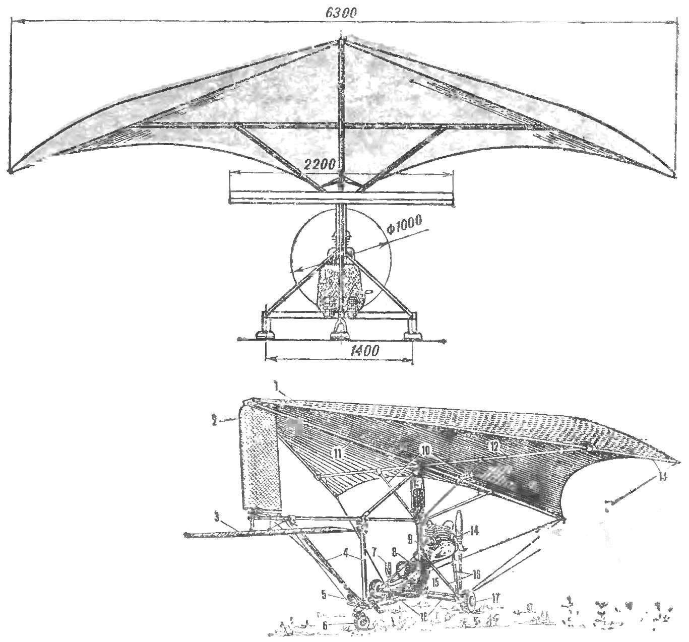

Спасибо , конечно же , но не совсем то что я вижу. По первому рисунку , из оперения , РН не то что не нужен , он опасен и может затянуть в неуправляемую спираль. А горизонтальное оперение видится на уровне чуть выше передней стойки телеги.
По второму рисунку интересно тоже , но уже попахивает *космосом ситдикова*...:)
