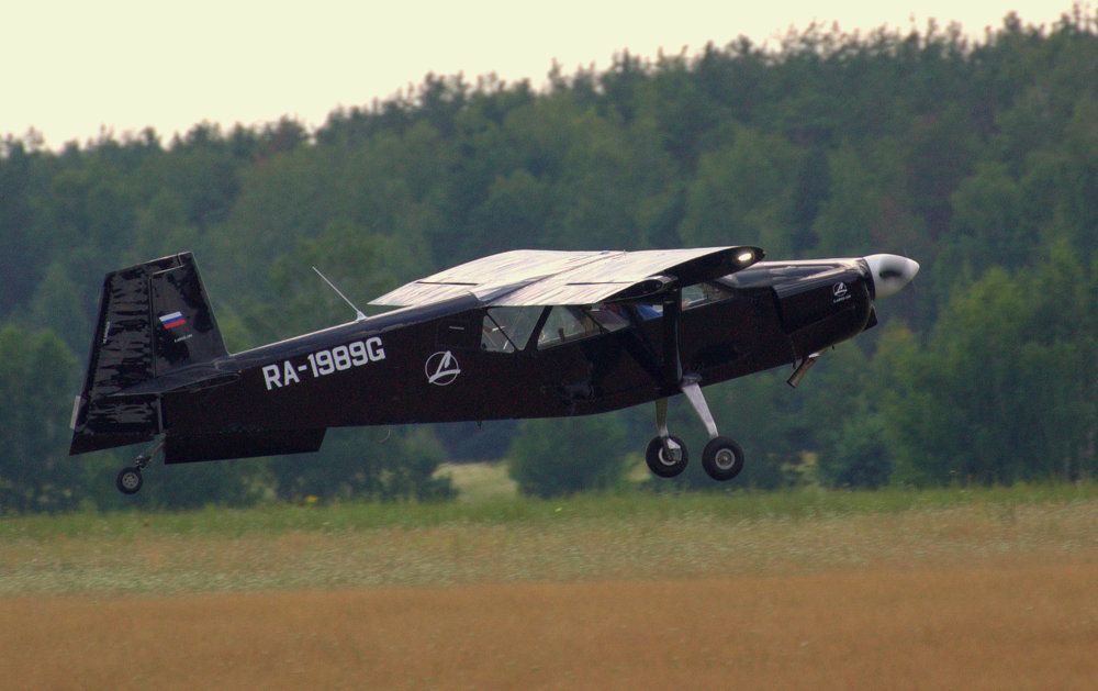

     В общем, проведенный на данный момент, объем летных испытаний, да еще выполненный пилотом такого класса, позволяют утверждать, что выработанная идея самолета, имеющего достаточно простые формы и изготовленного вне специально авиационных предприятий, из имеющихся в достатке на рынке, материалов (мы, фактически, все детали сами и сделали), но способного выдерживать нагрузки пилотажных комплексов, нашла свое воплощение в металле и успешно проверена в небе. Да, мы еще не выполняли перевернутых штопоров, штопорных бочек и колоколов - но сомнений в возможности их выполнения вовсе нет: будут и эти фигуры.
Да, самолет получился несколько тяжелее ожидаемого вначале веса - но здесь сыграл свою роль ряд факторов, среди которых и перестраховка из-за использования нехарактерных для авиапрома материалов и технологий (взять хоть тот двухсторонний скотч - а он держит превосходно); и опережение постройки до готовности прочностных расчетов; и отсутствие опыта работы с Лайкомингами (но капотирование и система охлаждения оказались очень эффективными); и желание сделать две абсолютно полнофункциональных кабины; и незнание весов всех агрегатов ( что привело к необходимости заранее предусмотреть установку балансировочного груза)... Но самолет прекрасно летает и с таким весом - а естественный учет приобретенного опыта позволит уже на следующем борту избавиться от лишнего веса и характеристики от этого лишь улучшатся.
Да, в процессе летных испытаний на самолете появились  "архитектурные излишества" в виде фальшкиля и пр. - но, в итоге, добились неплохой сбалансированности и гармонии в управлении (многие самолеты этого уровня не имеют; и многие летчики сочли бы уровень, соответствующий первому взлету, вполне приемлемым) - но, опять же, уже на следующем борту эти излишества исчезнут, будучи замененными некоторой коррекцией геометрии хвостового оперения.
Иными словами, реализация нашего проекта идет вполне в рамках нормального процесса (первые Су-26 были куда более сырыми, тогда, как последующие завоевали весь мир).
И будущие владельцы самолетов - и, купив их готовыми, облетанными; и, построив их из КИТа, либо россыпи деталей, получат простой, удобный, прочный, но способный на выполнение очень серьезных задач, "летучий корабль" в нужной конфигурации и комплектации.

Судя по содержанию вопроса, полагаю в Вас работника еще советского авиапрома.
Докладываю: во-первых, любой самолет, собранный из КИТа, даже  из сверхавиационных материалов, сертифицированных хоть для Бурана, будет настолько прочен и надежен, насколько его строитель владеет навыками, аккуратен и внимателен при сборке - напортачить  можно в любом случае (не притупил кромку у листовой детальке из дюраля в районе сгиба - и она треснет).
Во-вторых, Вам, как (по моему мнению) работнику авиапрома, могло быть известно, что и для сертификации типа самолета жесткого требования к необходимости стат. испытаний не предъявляется - для конструкций из материалов с известными свойствами можно защитить и расчетом ( именно так сделано на имеющих сертификат типа Авиатике и дирижабле Au-12, а также прошедшем сертификационные испытания Au-30) - таким образом, ничего существенно нового не привносится. Кстати, конструкции гондол обоих дирижаблей ( скромно скажу, что разработаны они обе как раз Вашим покорным слугой) выполнены из точно такого же материала, что и в Ларос-100 - и это никому и ничему не помешало.
Сечения же силовых элементов и количество и размер крепежных изделий действительно на моей совести и рассчитаны с достаточным запасом - при этом, порой, одной незашплинтованной гайки достаточно для очень серьезных последствий.
Буду ли я ломать на статике серийные самолеты: когда (и если) дело дойдет до сертификации типа - возможно придется: и то, полагаю, вполне удастся обойтись нагружением до разрушения лишь критических агрегатов типа консолей крыла с подкосами.
А "малоопытным любителям" следовало бы позаботиться о собственной безопасности самостоятельно - равно, как и перед приобретением супербайка, или кобры а полиэтиленовом пакете.
