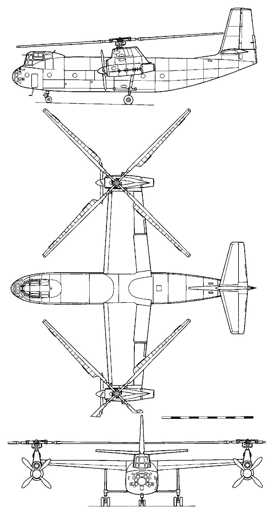

Не ново.
"Совдеповское быдло" Ка-22: начало проектирования — 1953 г; первый подъем в воздух — 1959 г; завершение заводских испытаний — 1964 г.
взлетная масса — 42500кг
Максимальная скорость 356,3 км/ч. (Мировой рекорд 1961 г-сейчас официальный 400 км/ч на ГОРАЗДО меньшем вертолете)
2000м — 16485кг груза (мировой рекорд 1961г)
В серию не пошел из за недоверия  руководство ВВС  к летательному аппарату возникшему после 2  катастроф и не предоставленной ОКБ возможности довести машину. Постороено три машины.
ЗЫ. Это вертолет, а не автожир. а можно и конвертопланом назвать....
На больших скоростях полета крыло аппарата  максимально разгружало несущие винты, обеспечив малые коэффициенты сопротивления. Это позволяло иметь окружную скорость концов лопастей, равную скорости звука, а несущему винту работать на режиме, близком к режиму авторотации
См. подробно:
http://www.airwar.ru/enc/ch/ka22.html

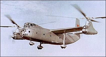

По Ка-22
Для 60х годов у этого аппарата шансов пройти совсем не было. Огромная сложность и как следствие низкая надежность (разбилось два из трех). Фактически две несущие сиситемы (крыло и НВ) и две системы управления, Винты мешают нормально работать крылу а крыло винтам.
Необходимость постоянно возить с собой трансмиссию для передачи огромной мощности на большое расстояние на случай отказа 1 мотора.
В случае реального отказа у летчика нет шансов адекватно оценить ситуацию и принять меры настолько машина сложна по кнострукции и аэродинамике.
На любом ЛА с нескольким СУ, при отказе одной(двух-трех), оставшейся(мся) СУ приходится "возить" все остальное. Постоянно, как вы выразились.  Так что не надо Ля Ля.
Дали бы довести аппарат, вполне летал бы. Многие ЛА на этапе испытнаний теряли и поболее двух опытных машин. И ничего, если конструкторам давали возможность довести машину-шли в серию и десятками лет эксплуатировались
Летунчик
Для информации:
Конструкция Ка-22 была вполне надежна и доведена до серии. Головные три машины были построены в Ташкенте.
В первые же годы летных испытаний машина принесла стране девять мировых рекордов.
Первая катастрофа винтокрыла произошла по причинам, связанным с низким уровнем развития электронной автоматики в то время. Летчику Д.К. Ефремову помешало отсутствие высоты.  Вторая - произошла в последнем сдаточном полете. Летчик Ю.А. Гарнаев сумел разгадать роковую загадку и, пропикировав 400 м почти «на спине» восстановил контроль над аппаратом. Запредельные перегрузки машина выдержала с честью.  Катастрофа произошла из-за попадания в несущий винт крышки  люка, аварийно сброшенной членом экипажа. Причины отказа от серии надо также отнести на счет человеческого фактора, сложной внешнеполитической обстановки того времени.
В развитие Ка-22 в конце 60-х годов  был разработан следующий проект – Ка-35 с еще более высокими летными данными.
