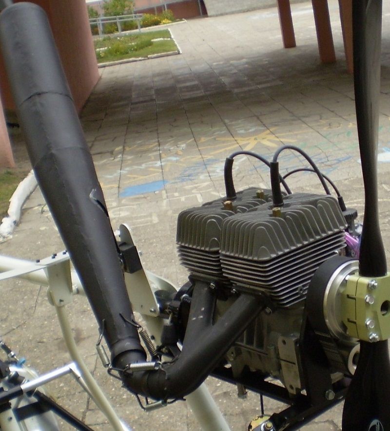

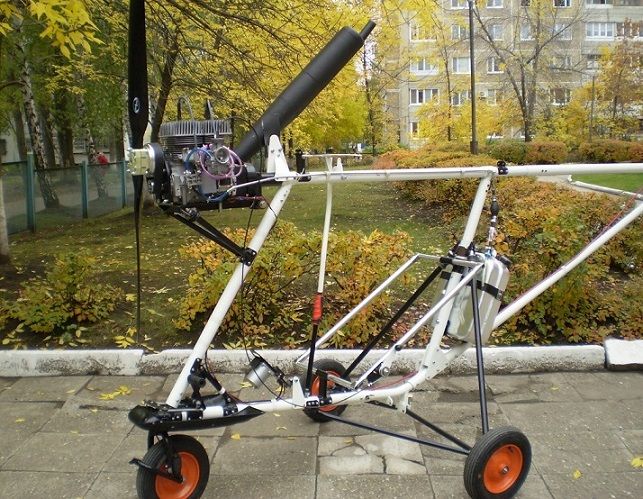

О текущем. Мы продолжаем производить и совершенствовать Е-12НК. В этом году – на неделе- сдаем третий. Небольшая очередь – до мая. Удалось запастить трубами и дакроном по старым ценам. Надеюсь, полгода на этих материалах точно продержимся. Акция: тем кто закажет в течении марта - цена с исполнением в мае-июне будет прежняя: планер самолета стоит 320тыс. руб. Похоже, с импортными двигателями в этом сезоне будет сложнее. РМЗ-500 может быть неплохой альтернативой. В минувшем году залетали три наших самолета с этим мотором. Его цена сейчас получается в 140-150тыс.руб. Фото фюзеляжа с РМЗ-500 прошлой осени.
Да, в 115кг укладывается в варианте с нашим редуктором 2,35, с вытяжным стартером и без воздуходувки- не нужна.
Вес мотора без выхлопной 31кг, с выхлопной 34-35кг от варианта. Вес планера самолета с мотораммой под РМЗ-500 =80кг.

По поводу приобретения РМЗ-500. Волатильность по ним пока +20%, терпимо. Хуже, что теперь трудно приобретать комплектующие, наметился дефицит, исчезновения то одного, то другого. У нас нет возможности заниматься ими. Причина- перегруз по заказам самолетов, нет сил и времени на движки . В комплекте с самолетом делаем.
С редукторами- шкивами для них - пока плохо. Исполнитель вдруг сделал почти все с браком. Сейчас переделывает. Остатки того, что имеем ( шкивы) - только для вариантов на самолет.

А, что если попробовать моторы Архимеда? 75 кг тяги это вполне для такого самолёта.
EV
Мотор Архимеда, при весе пилота в 60кг, отлично подойдёт для этого самолёта)), но он (мотор) пока не модернизирован под тянущий вариант. Очень надеюсь, что модернизация пройдёт в ближайшей перспективе. Мотор отличный.
Однако знаю одного товарища который использует их в тянущем варианте 😉.
Так же круто идут отзывы о сильвер винге, их вполне можно партиями заказать у трейдеров работающих с Японией , их техника идёт не смотря ни на что. Радиатор и навесное сместить конечно придётся для центровки, а так мотор супер люди не нахвалятся.
Да, я тоже его знаю))) Просто как-то страшновато тянуть самолётик за три "восьмёрошных" болтика. Хотя-бы за четыре - другое дело... 😛
Ultrasport GT
Все страхи обычно от не полного понимания, не знания расчетов. Но даже если и так то этот самолетик вполне летит и без мотора и способен с нормальной высоты дать шанс пилоту приземлиться вполне успешно. Мотор этот жужжит уже на кучке парапланов и ничего .
Ultrasport GT
У Вас как обычно - слышал звон, не знаю где он. Парапланы летают с толкающим винтом. А про планы Архимеда не буду рассказывать. Он сам это сделает в своё время в своей ветке. Так что самим посчитайте: три болта М8 в алюминиевом картере отлитым в кокиль - и всё пройдёт...
