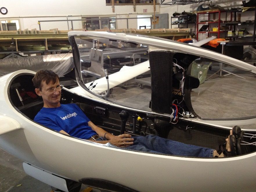

Однако всё равно не понятно почему не делают планеров/самолетов с положением тела пилота головой вперед? Неужели единственным комфортным положением считается когда сидишь на заднице? Ведь если "положить" пилота на мягкое головой вперёд это будет достаточно комфортно и при этом легко сделать прозрачный обтекатель со всех сторон головы - вид будет такой же как у пилота дельтаплана...
Вопрос возник потому что проектирую обтекатель для дельтаплана - поэтому решил спросить у всех авиаторов: может быть обзор не так важен? Может быть удовольствие сидеть на заднице важнее?
Посмотрите на прикрепленное фото современного планера - пилот практически лежит на спине - разве он взлетает не для того чтобы видеть всё как птица?

В данном конкретном случае Вы берёте посадку как на картинке. Но ведь не все планеры имеют такую посадку.
И потом, Вы видите ситуацию как дельтарь-свободник. Я тоже летал на дельте, но очень давно.
Скажу, что планер (сидячий) удобнее, по крайней мере для меня, потому как, лежать в подвеске, голову надо драть вверх, лежать в планере, голову надо опускать вниз. И там и там свои неудобства.

kamuta,ну Вы и "замутили" темку. ;)...ну зачем в планере прозрачный низ?..Вглядитесь в выложенную Вами фотографию.Сидячему сложно рассмотреть свое "имущество" ,не то что  землю,если бы низ был прозрачен.Да и нет в этом необходимости.Все что надо ему видеть в воздухе,он видит прекрасно...и сам тип управления планера  с многочасовым пребыванием  в небе,диктует только такую компоновку..Ну а дельтапланеристам -другую,и не видать Вам тоже своего "имущества"...в полете. ;D

Лежа-эта самая правильная посадка! :IMHO Во-первых, такая посадка только на спортивных планерах!Во-вторых, лежа летать маршрут меньше устаешь.В третьих, очень важен обзор наверх для предотвращения столкновения и залета в облака. К тому же так(с хорошим обзором верха) удобней искать поток по характерным признакам. А прозрачность низа не так важна, технологичкий она очень сложна. Да и в экспуатации будет ломаться. Не придумывайте заново велосипед! ;)
