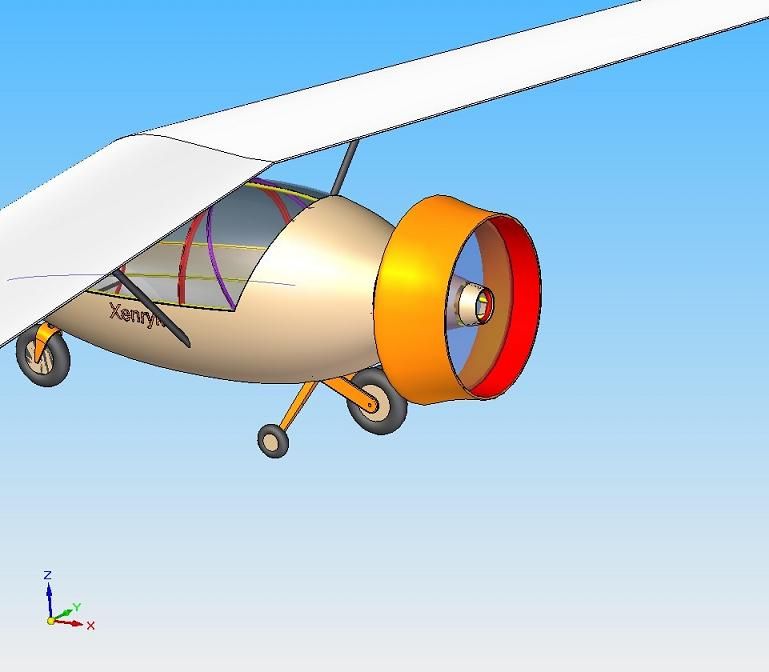

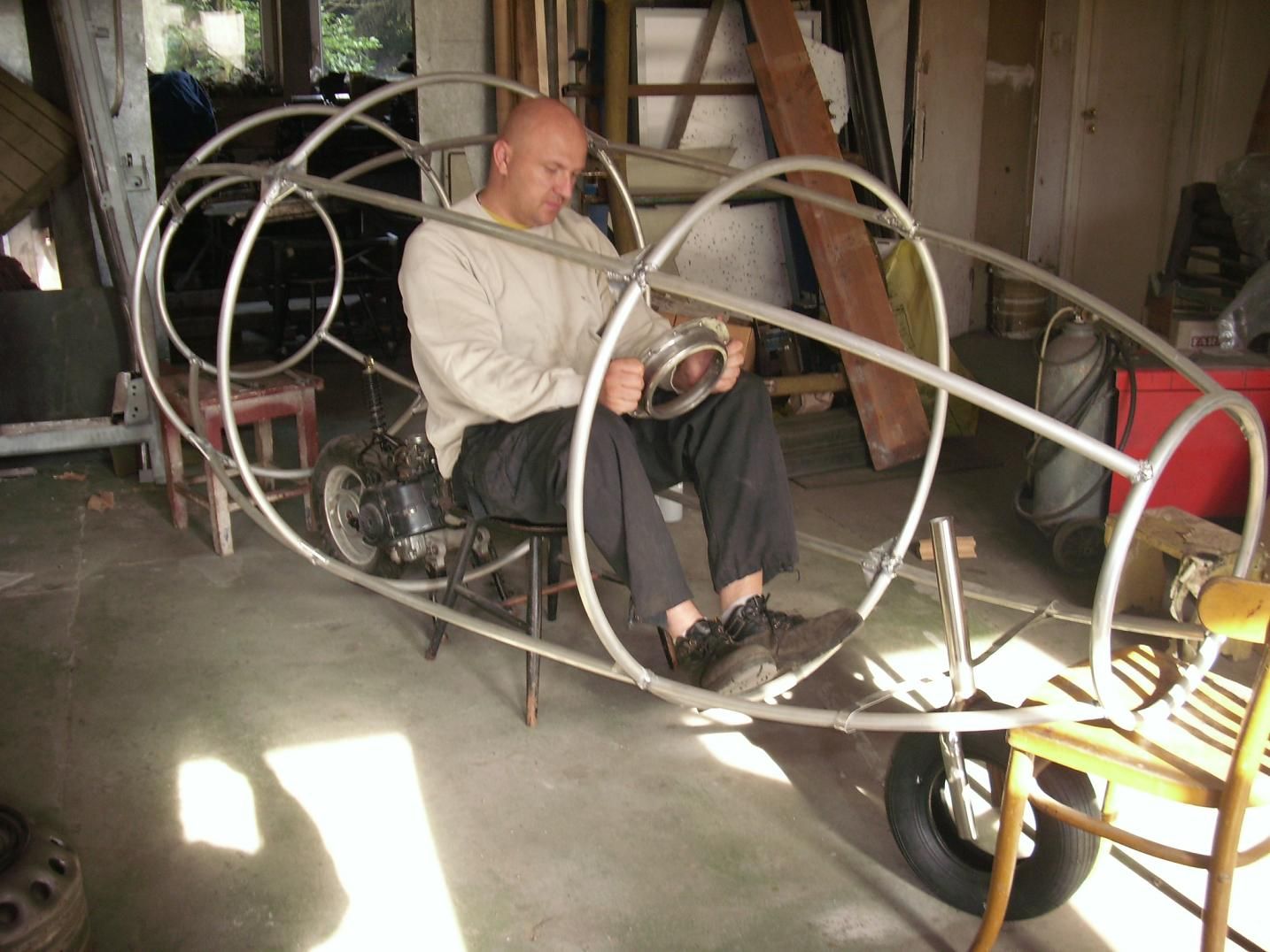

Уважаемый henryk!У Вас нет случайно фото или другой какой информации по закрытым телегам для паратрайка,двух или трёхместным.Закрытым полностью или частично,для полётов зимой и т.д..И очень ценно ваше мнение:о концепции паратрайка с закрытой, тёплой и комфортной кабиной с передним расположением пилота.Спасибо.

+ поликарбонатное или ПЭТГ "остекление"...
-я лично недолюбливаю автомашину,поэтому сторонник самобежки=
http://www.youtube.com/watch?v=Vh-Bc4VJ2kk
http://www.homebuiltairplanes.com/forums/attachments/aircraft-design-aerodynamics-new-technology/27421-ducted-fan-aircraft-.jpg
=в идеале вентилятор убран в корьму фюзеляжа \у меня 3-местный\.

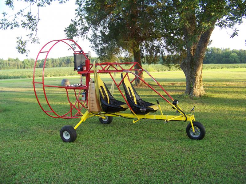

Это из журнала «Моделист-конструктор» № 6/2004 год.
Предлагаемый вариант тележки под парамотор — универсальный, позволяющий летать как в одиночку, так и в тандеме (пилот и пассажир или пилот и багаж массой до 100 кг). Даже если использовать стандартный топливный бак емкостью 10 л, то одной заправки хватит, чтобы улететь за 100 км.
