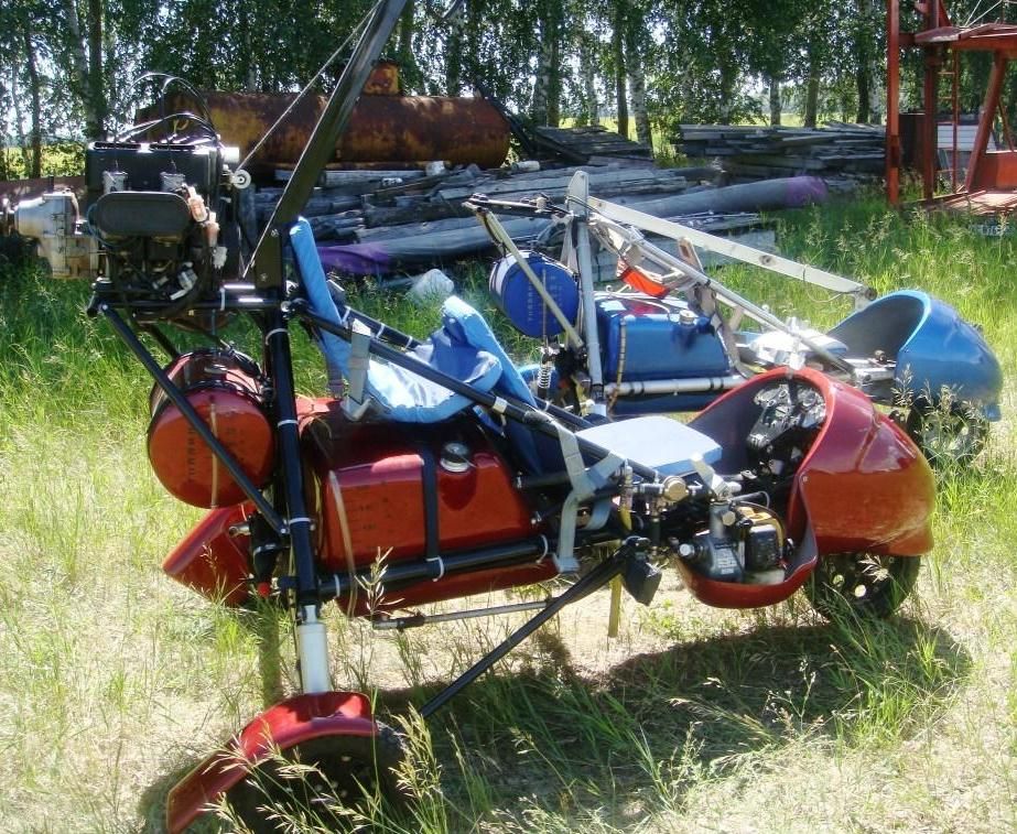

1. Я - производитель телег, и работаю, только на своей технике!
2. Уже ангажирован в этом сезоне в Волгоградскую обл.
    197,8 КБ · Просмотры: 258
Я смотрю телеги у тебя добротные. Сколько стоят твои телеги? Какое крыло используешь? Сколько литров химбак?
Работал как-то в чеченском хозяйстве в Саратовской обл. Ничего не скажу против нормальных заказчиков.
Однако:
Крылья - "Апогей" (дакрон). По характеристикам не хуже, чем "Стрим"
Телега без химии с 503-им - 460-480 тыс.руб ("Грач")
Телега с химией с 503-им - 540-560 тыс.руб ("Грач-СХ")
С 582-ым + ещё 120-130 тыс.руб.
С 503-им я беру 140 литров (на длинные и ровные гоны, разумеется), штатная загрузка 120-130 литров.
С 582-ым можно брать полную загрузку 170 литров.
