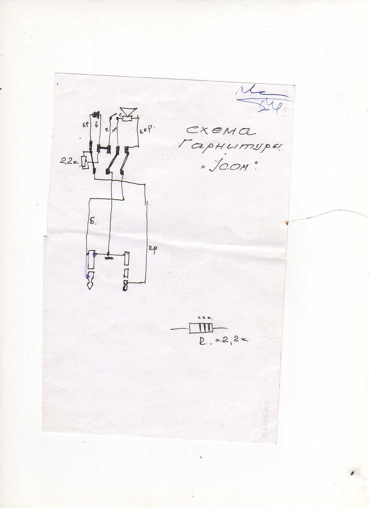

Срисовал схему с гарнитуры ICOM  IC-F3, мне кажется они одинаковые.
    96,9 КБ · Просмотры: 321

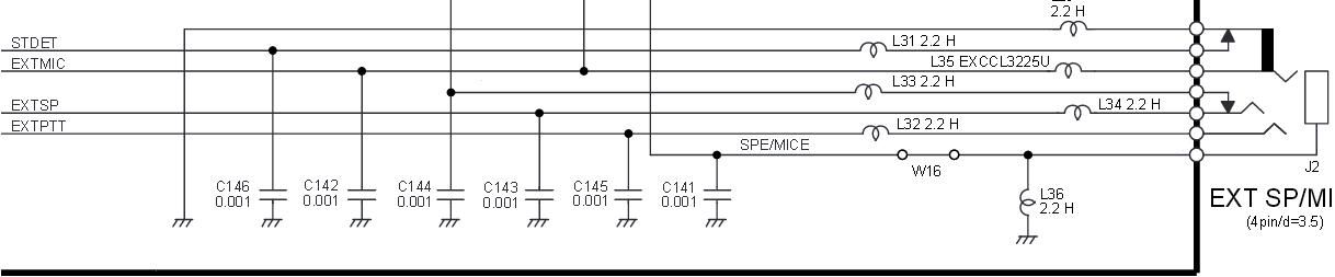

ST DET - линия для определения вставленного разъема
EXT MIC - внешний микрофон
EXT SP - внешний динамик
EXT PTT - внешняя PTT
http://www.radioscanner.ru/files/download/file9677/icom_ic-a5_a23_service_manual.pdf

Если не ошибся:
    7,6 КБ · Просмотры: 284
Полярность нужна только для микрофона, минусом,действительно, на общий провод.
