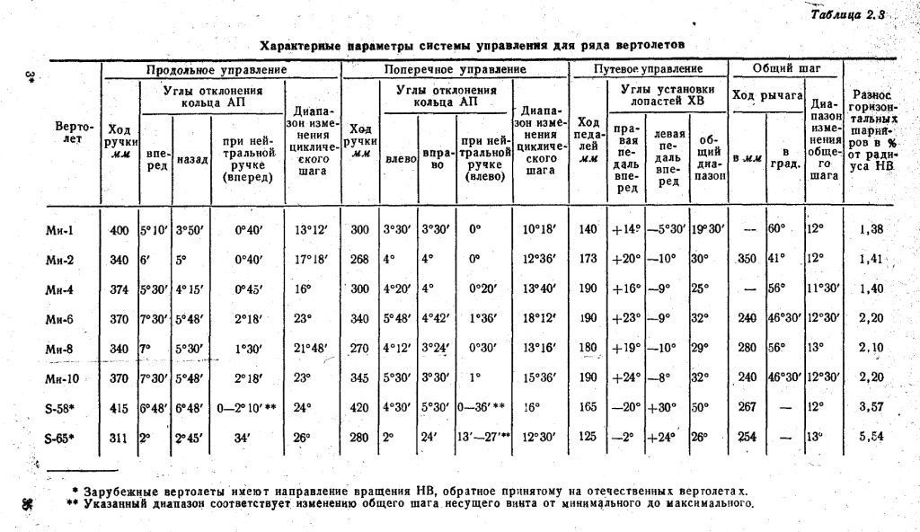

Рекомендую все углы лопастей при ходах управления самодельного вертолета проверить примерно по этой статистической таблице. На АП не смотрите, это промежуточное звено, главное лопасть . Ход общего шага 12-13 град. минимальный шаг 1-2 град. для набора оборотов при их просадке на авторотации. Углы ОШ замерять на 0,7R независимо от крутки лопасти.

VIRAG. Большое спасибо Уважаемый Vert за информацию. Мне бы хотелось узнать диапозон общего шага шага Н,В,вертолета Rotorway exes-162 'это двухместный американский вертолет.и я привязан к аввтомату перекоса и втулки несущего винта так как я установил его на свой Л. Аппарат а лопасти урезанные со стороны комеля от К-26.Благодарю за внимание с уважением к Вам "virag"
