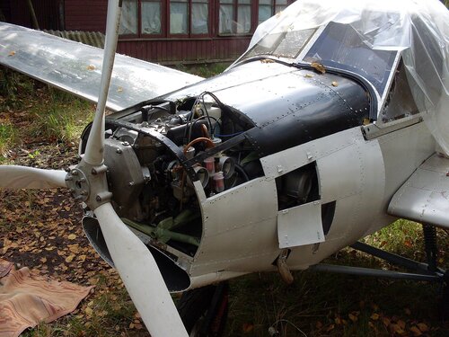

Не  из  желания  попрепираться - а  только  ради  справедливости...
Самолёт  ведь  поразил  Вас  - в  первую  очередь  дизайном.  Тоесть - внешним  впечатлением.  Он  действительно  вместо  прогулочного  попсового  самолётика - стал  по  виду  напоминать  штурмовик...   Или  палубный  истребитель  американских  ВВС  F-8 Crusader...
Очень  ли  плох  наш  фонарь ?  Он  технологичен  в  изготовлении.  И  вполне  функционален. Внешний  вид типа  милитари ?  Комуто - нравится.  Ктото - не  любит.  Я  отношусь  к  стилю  милитари - как  и  к  иным  стилям  дизайна - равнодушно - если  это  не  мешает  функциональности  изделия.
Шасси  от  самолёта  Vuazen  -  показало  себя  вполне  жизнеспособно. На  вид -  тоже  сильно  глаз  не  мозолит.  Никто  из  людей  видевших  самолёт  в  действии -  не  сказал  что  шасси  выглядит  очень  ужасно.  Ругали  его  только  на  форуме  -  глядя  на  фото.  Шасси  может  и  не  фотогенично - но  надёжно  и  практично.
Про 200  км /ч.  Наш  мотор  практически  мало  выигрывает  у  Ротакса 582.  С  Ротаксом 582  и  винтом  постоянного  шага - кто  либо  летает  на  Зодиаке  со  скоростью  более  150 км / ч  в  горизонте ?  Вроде  нет.  Если  поменяем  мотор  будет  больше.  Никаких  чудес.  Голая  физика.
Заклёпанный  капот...  Ну  это  может  и  не  пример  для  подражания.  Выхлопную  трубу  правда  вынуть  нельзя.  Однако - при  необходимости - мотор  возможно  вытащить  через  съёмную  носовую  облицовку.  При  ремонте  после  прогара  поршня - мотор  был  демонтирован  и  затем  поставлен  на  место...  Мотор  планируем  поменять  на  более  мощный.  Капот - тоже  планируется  модернизировать.
Однако  всё  это  мало  влияет  на  общие  лётные  качества  самолёта.  Зодиак - он  и  есть  Зодиак.  И  летает - как  Зодиак.  Изобрести  из  головы  нечто  паритетное - не  так  просто.  Спасибо  Крису  Хайнцу -  он  всё  придумал  крайне  не  дурно.  Нам  с  нуля  такое  выдумать  было  бы  слабо.
Да  -  про  профиль.  Формально  у  нас  профиль  крыла  Боинг  а  у  Хайнца - собственный  профиль.  Но  если  вычертить  оба  профиля  в  одном  масштабе - и  наложить - разница -  ИМХО - ничтожна.  Есть  версия - что  Хайнц  применил  слегка  модернизированный  профиль  чтобы  обойти  юридические  вопросы с  Боингом.  Формально  профили  по  точкам  не  сходятся.  На  деле - те  же  штаны -  только  число  пуговок  на  гульфике  разное.

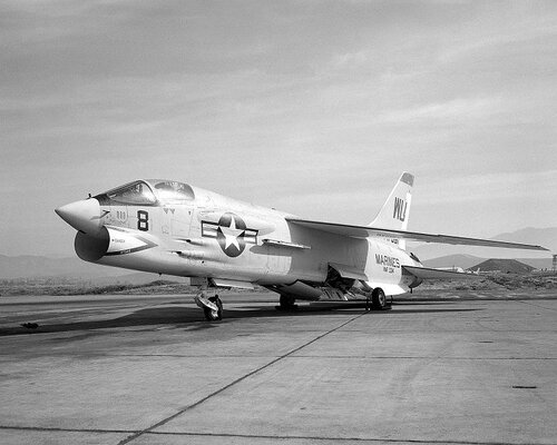

Я  сперва  думал - что  мне  напоминает  внешний  вид  нашего  самолёта ? Скошенные  стёкла - и  полукруглый  воздухозаборник....
«Дизайн  милитари ? » :)
Потом  понял - это  карикатура  на  F-8 Crusader.  :)
«F-8 Crusader.»
Кому  не  нравится - можно  поставить  дутый  фонарик.

Мотор ( как  показала  практика ) - можно  вытащить  вперёд - отвинтив  переднюю  крышку  капота. Она  на  болтах.
