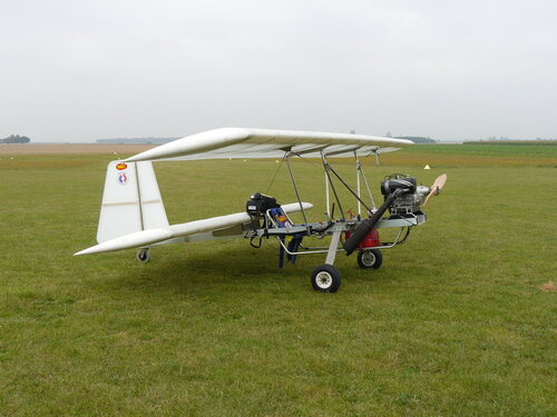

В  эту  же  категорию  можно  отнести -  к  примеру  металлические  клоны  модернизированной  Блохи  Минье.
Возможны - как  с  тканевой - так  и  с  металлической  общивкой.
Нечто  на  такой  основе :

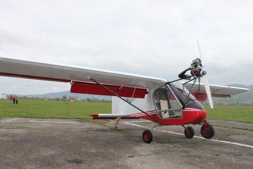

Чуть  капитальнее -  могут  быть  металлические  клоны  Арго  и  ему  подобные  самолёты.
На  фото  деревянный  арго.  Но  вроде  я  гдето  встречал  фото  алюминиевого  клона.
«Арго - 02.»

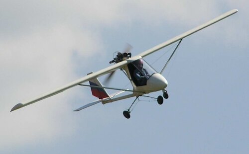

Не  вижу  проблем  сделать  металлический  клон  самолёта  Шагман ( в  варианте  с  мотором  РМЗ 500  или  Ротакс 503 ) :
«Самолёт Шагман»

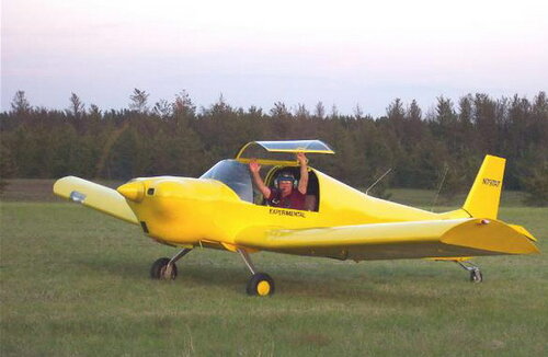

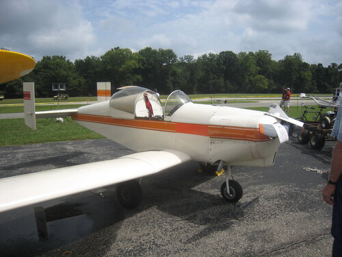

«Mini Coupe aircraft.»
https://en.wikipedia.org/wiki/Mini_Coupe
«самолёт  STOL.»

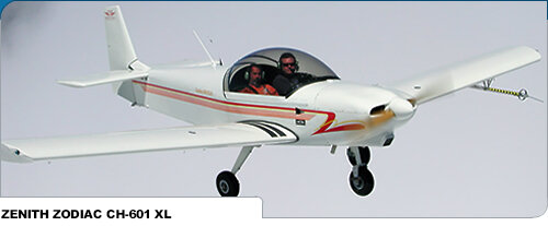

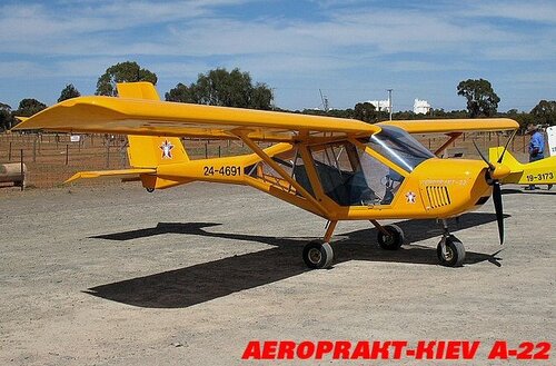

«Aaron Gustafson, Iron Mountain,Michigan, Zodiac 601»
«Zenith  Zodiac.»

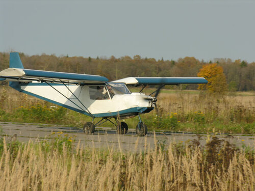

«Аэропракт  А - 22.»

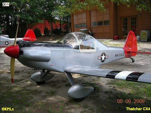

«Thatcher cx4-VW powered sport aircraft.»
http://www.reaa.ru/cgi-bin/yabb/YaBB.pl?num=1233689114/0
http://www.thatchercx4.com/
Это  не  совсем  рейтинг...  Я  пытался  расставить  самолёты  по  мере  увеличения  серьёзности -  сложности - грузоподъёмности...  Но  иногда  это  трудно.  Давайте  считать  что  это  просто  подборка  прототипов  для  первоначального  просмотра...  Далеко  конечно  не  полная...
