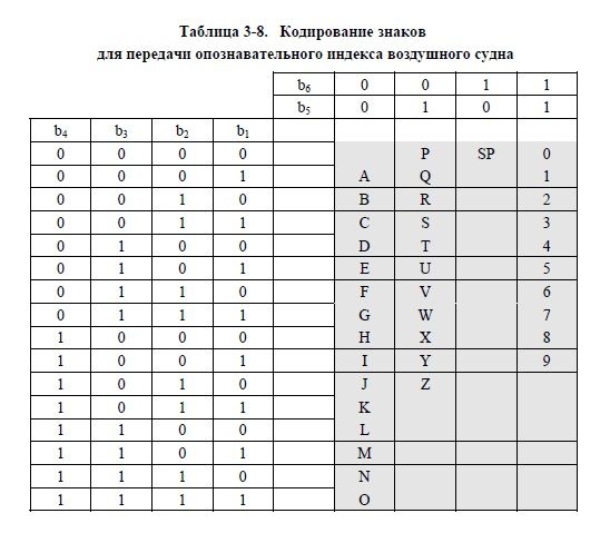

"6 digit hexadecimal number" это как я понимаю - биты "b6-b5...-b1".
Поэтому вводить тебя в заблуждение не хочу, лишь покажу что быстро нашёл под рукой.
N.s. 5.1 Индивидуальный адрес воздушного судна присваивается каждому соответствующим образом
оборудованному воздушному судну, внесенному государством регистрации или полномочным органом регистрации
общих знаков в национальный или международный регистр с использованием распределенного ему блока адресов
(таблица 9-1)
Кажется я догадываюсь чего надо...(для написания самому)
"Приемоответчик сообщает опознавательный индекс воздушного судна в 48-битном (24 бита пакета поля MB+24четности).
Передаваемый опознавательный индекс воздушного судна соответствует тому, который используется в плане полета.
(Ну это когда сменный, кажется в твоём транспондере это предустановка "rotary knob")
Если план полета отсутствует (не сменяемый), то в данное подполе включается регистрационный знак воздушного судна.
Каждый знак кодируется с помощью 6-битной комбинации Международного алфавита № 5 (IА-5),
как показано в таблице 3-8.
При передаче кодовой комбинации знака вначале передается элемент высокого порядка (b6),
а при передаче опознавательного индекса воздушного судна вначале передается знак,
стоящий в крайней левой позиции. Знаки кодируются последовательно без включения кода ПРОБЕЛ.
Любые неиспользованные пробелы в знаках в конце подполя содержат код знака ПРОБЕЛ.
(таблица 9-1)(24 бита) Российская Федерация = 0001 – – – – – – – – – – – – – – – – – – – –
Сколько переходов регистра "b6-b5 -b1" получается в 20-ти битах (и соблюдает ли АвиаРегистр кодировку,
а не выдаёт "последовательный" им сгенерированный/созданный/журнальный) мне (пока) не известно.
То есть (пока) получается твой "адрес" всё равно нужно запрашивать в МТУ (ФАВТ).
    38,4 КБ · Просмотры: 200
