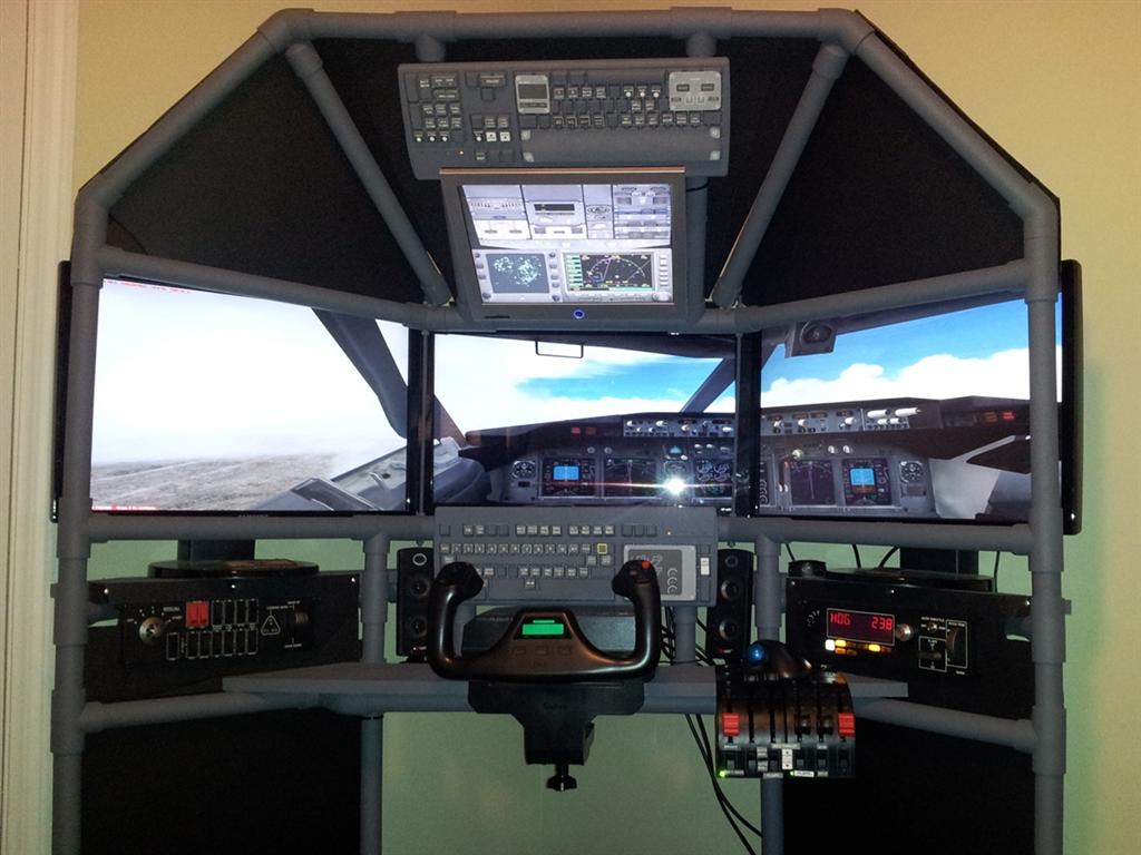

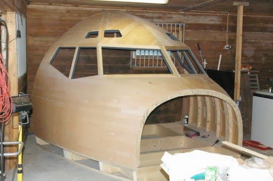

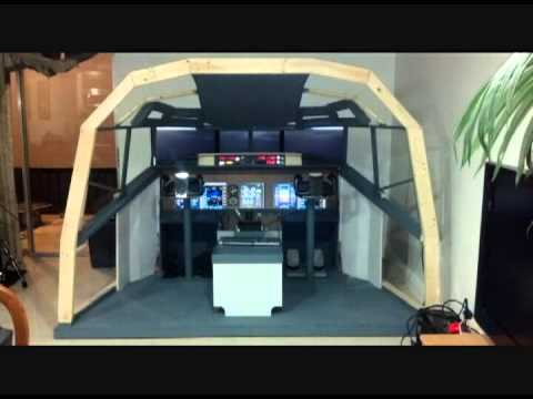

Я бы создал что-то вроде школы юных пилотов(ШЮП). Немного теории по принципам аэродинамики(для общего понятия), просмотров интересных видео о ЛА(их много на Utube), полётов/тренировок на МFS(Microsoft Flight Simulator)  или ему подобным, совместной постройки большой и интересной радиоуправляемой модели-копии самолёта или кабины(копии) реального самолёта, которую потом можно будет превратить в настоящий симулятор используя тот-же MFS.
Это будет им намного интереснее и они получат намного больше разнообразных трудовых навыков, чем просто строить маленькие модельки. А главное эта программа может длиться годами.
