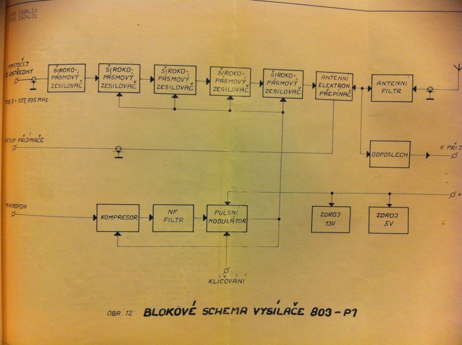

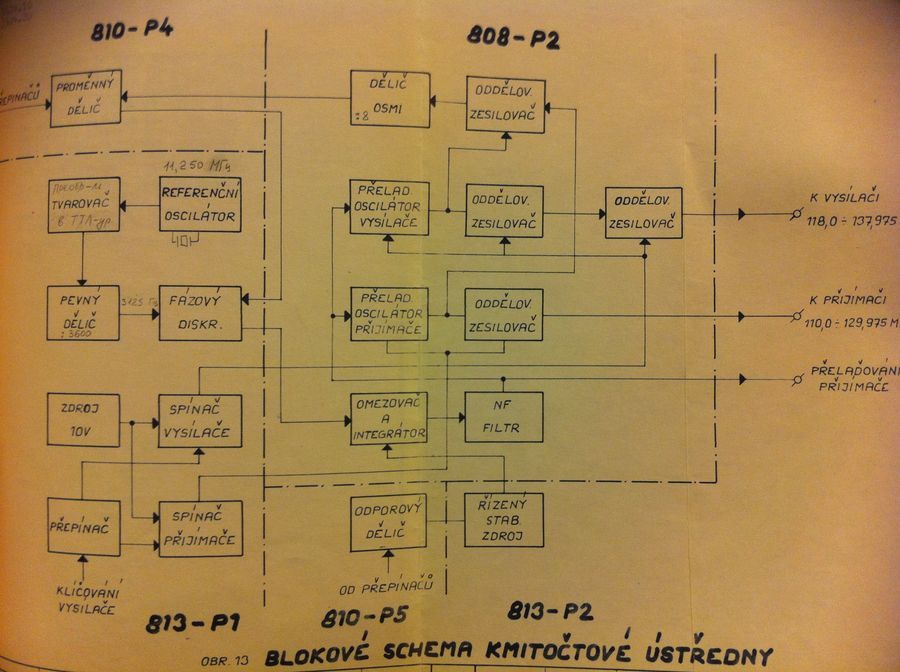

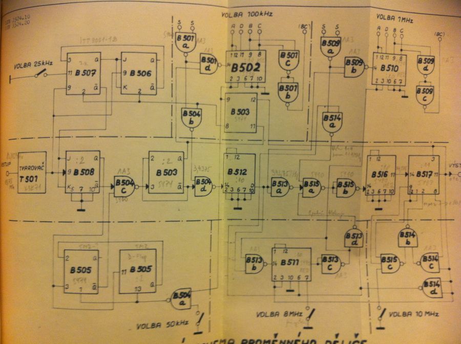

Выкладываю как и обещал...
Если нужно дополнить , или уточнить то сразу говори мне.
    158 КБ · Просмотры: 351
    66,4 КБ · Просмотры: 352
    118,2 КБ · Просмотры: 331

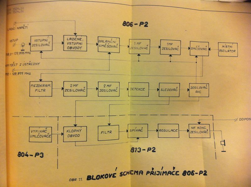

Геннадий, огромное спасибо! Это очень кстати. Если можно, то выложите еще электрическую принципиальную схему вот этого блока (картинку присоединяю, это приемник), сейчас в него уперлись :STUPID:
    88,8 КБ · Просмотры: 321
Геннадий, огромное Спасибо! без Вас это начинание представлялось практически невозможным!!! Теперь точно оживим! 🙂

Нужно схемы модулей гетеродина и синтезатора.
