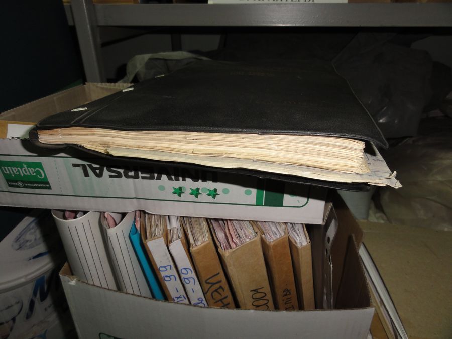

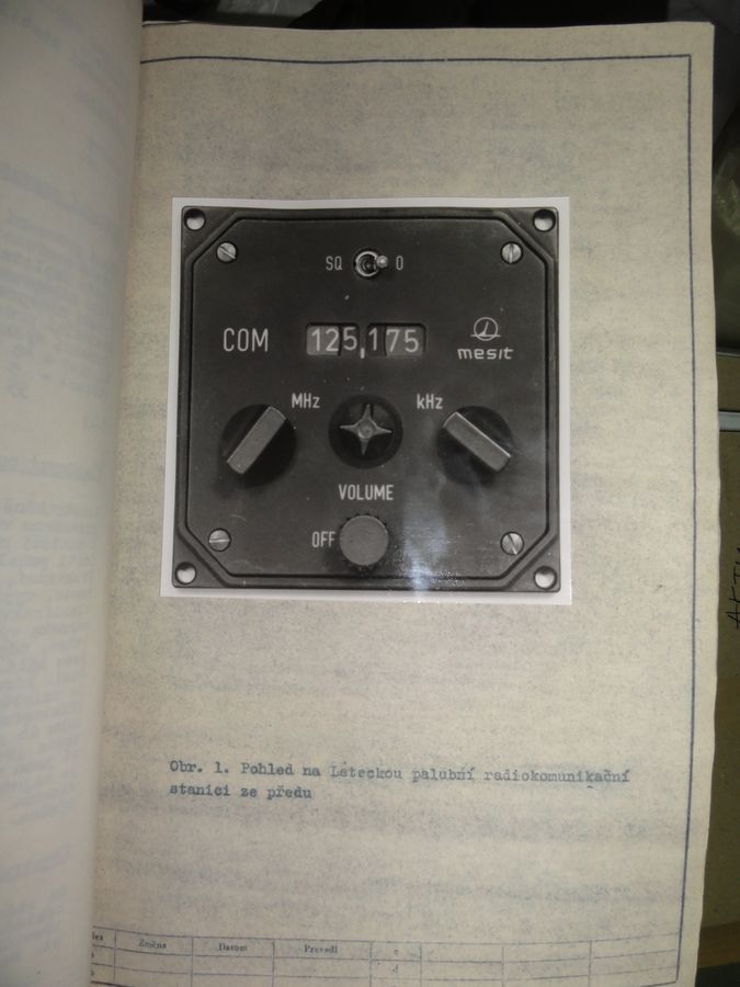

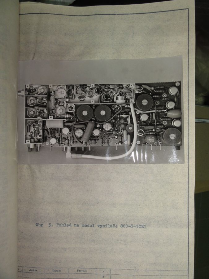

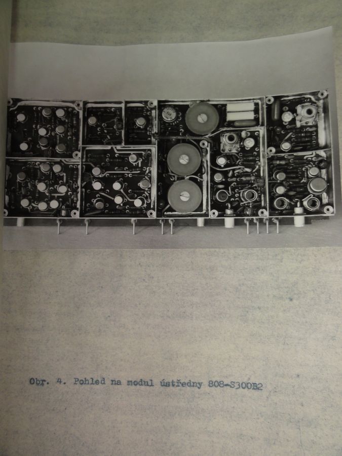

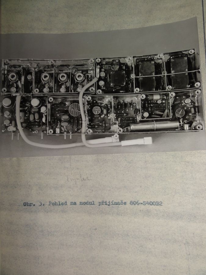

Я выборочно сделал пару фото для понимания объёма информации.

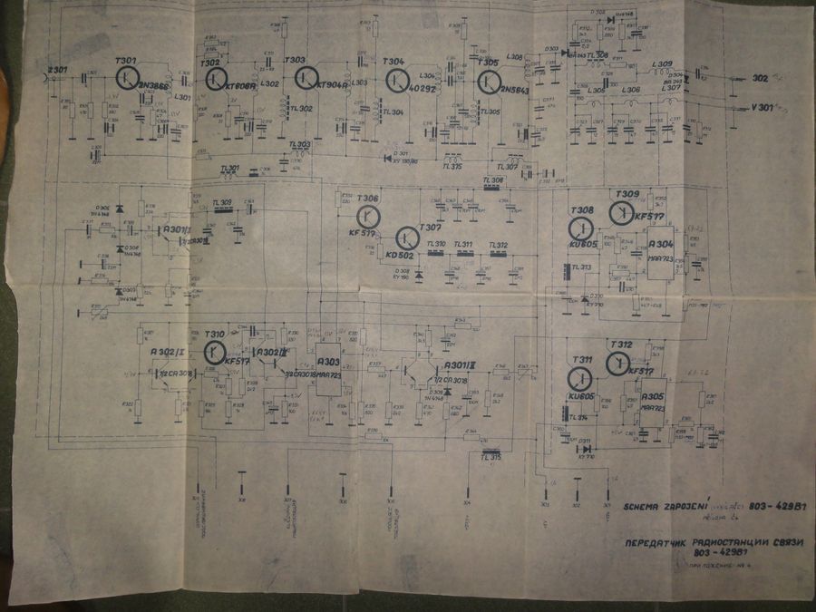

Также привожу фото схемы передатчика ( Андрей скорее всего вылетел транзистор выходного каскадамощности. У них это слабое звено. Боиться высокого КСВ)
    128,2 КБ · Просмотры: 473
    69,5 КБ · Просмотры: 462
    32,3 КБ · Просмотры: 489

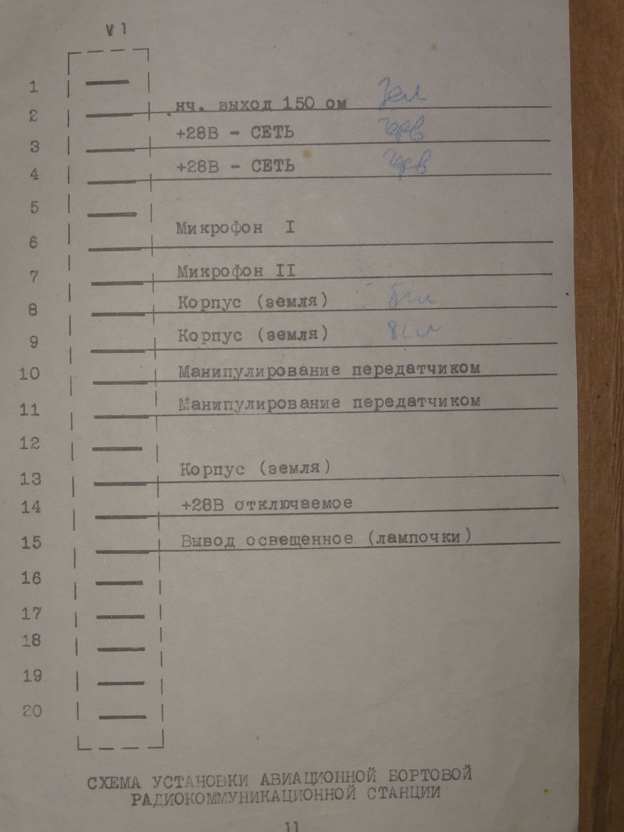

а можно выложить схему подключения этой станции, планируется установка ее на мотодельту, а выведен только прием.

нужна схема подключения т.е схема разьема,чо и куда идет
